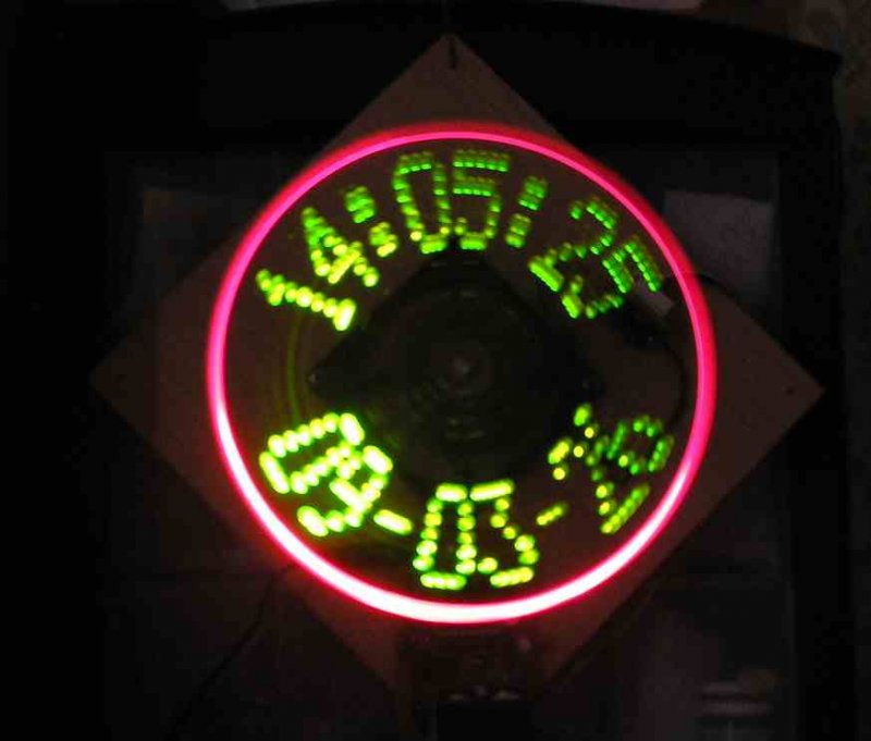

(#) janocsi válasza Hp41C hozzászólására (») Márc 26, 2009 /
Szia Hp41C!
Megy a 9. verzió is. Jó a digitalis kijelzése, jó az analóg is, de nem lehetne az anal percmutatót vagy 1-2 LED-del meghosszabítani? Most egyformának tünnak.
- A kitőltésen kellett változtatnom, mert bizonytalan volt a készenléti állapotban, Gyakran rezetelt is az óra indításnál. Mostmár rendben van, visszatér Standby-ből a beállított értékekre. Áramtalanitásnál elveszti a beállitásokat, igy, 2001.01.01 12:00:00 tól. töl kezd. Köszönöm az eddigi nagyfokú türelmedet, szia.
Szia Hp41C!
Megvan! Hu-ha, ez igencsak kevéske fordulat (0900), de ez tényleg nagyon hasznos lesz! Ha később átépítem videofej-motorra, ott biztosan nagyobb lesz a fordulat, Itt csak kiegyensúlyozással tudom még növelni. Egy kép erről. (Mire lefotóztam már lecsökkent 0880-ra). Köszönöm, szia.
Szia Hp41C!
A legújabb prop_10A-ról néhány felvétel. Itt most minden a helyére került! Köszönöm, szia.
Szia Hp41C!
Sikerült ezt is elidítani, rendben. (Jó ollót vettél, pontosan igy is gondoltam). Tökéletes a megjelenítés!
A lényeg: minden jól megy, de a szövegkiírással még nem tudtam dülőre jutni. Az álló szöveget tudom csak előhívni. Lehet hogy a távi kódom ezt mégsem úgy kezeli? Pontosabban azt nem tudom, hogy A TEXT, vagy DemoM, vagy ASTRSK utasításokra mekyik szövegnek kell megjelenni. Néhány képet feltőltök. Köszönöm a nagyon aktiv, gyors hozzáállásod a fejlesztésekhez. Szia.
