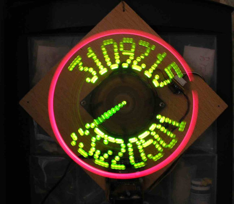

Működik, majdnem ugyanúgy, mint a 4. verzió. Az szerinted jól van, hogy ha leállítom Power Off-al, majd újra elínditom, akkor is 12:00:00-ra áll vissza az óra, vagyis mintha rezetelne. Ezt korábban is megfigyeltem, de az RTC miatt nem vettem olyan komolyan. (Itt is kell "clrc"-t beraknom a hiányos karakteres kijelzés miatt?). Egy kép. Szia.
Az állórészbe (bázis) jó a 16F627A vagy a 16F628A 20MHz -s változata. A propellerbe a 16F648A 20MHz verziót javasolnám. A távirányítóba jó a 16C84 4MHz is. A 16F684 elírás volt... Szia

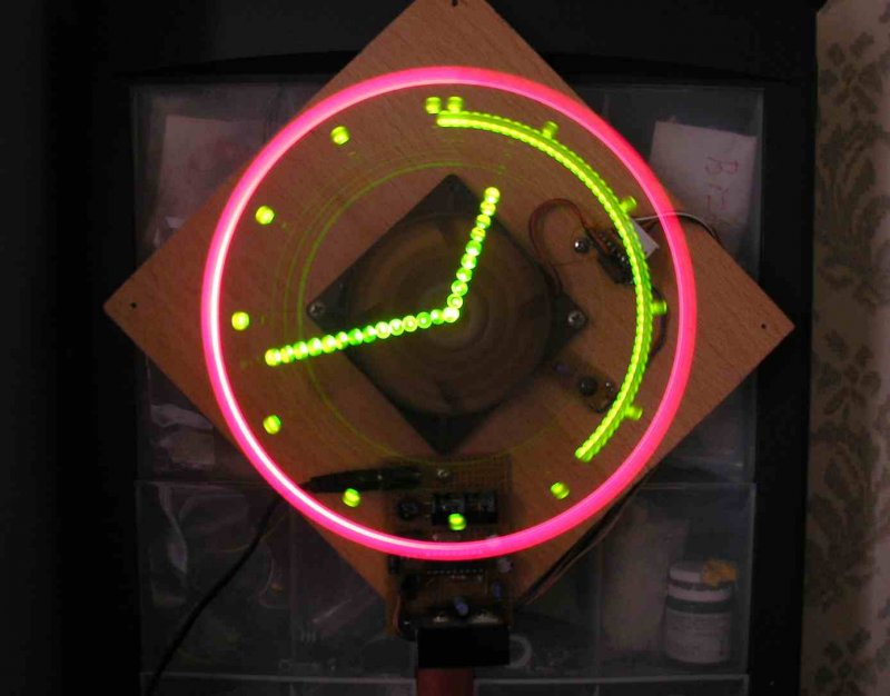

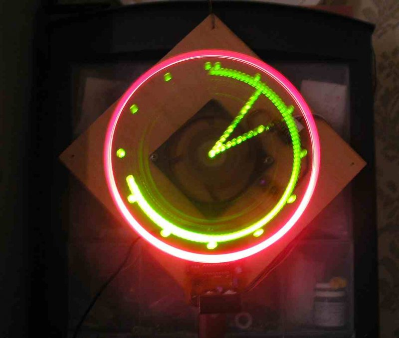

A legújabb prop_10A-ról néhány felvétel. Itt most minden a helyére került! Köszönöm, szia.
Szia Hp41C!
Már csak egy kis igazitás lenne rajta majd: a percmutató egy LED-del kevesebb lehet? Szebb lenne... (Az analógban a percmutató "összeér" a mp. kijelzéssel). Köszönöm, szia.
Vettem egy ollót és levágtam... 10B ment... Nézd meg kérlek az álló és a mozgó szöveg kiírását is... Köszönöm és szia.

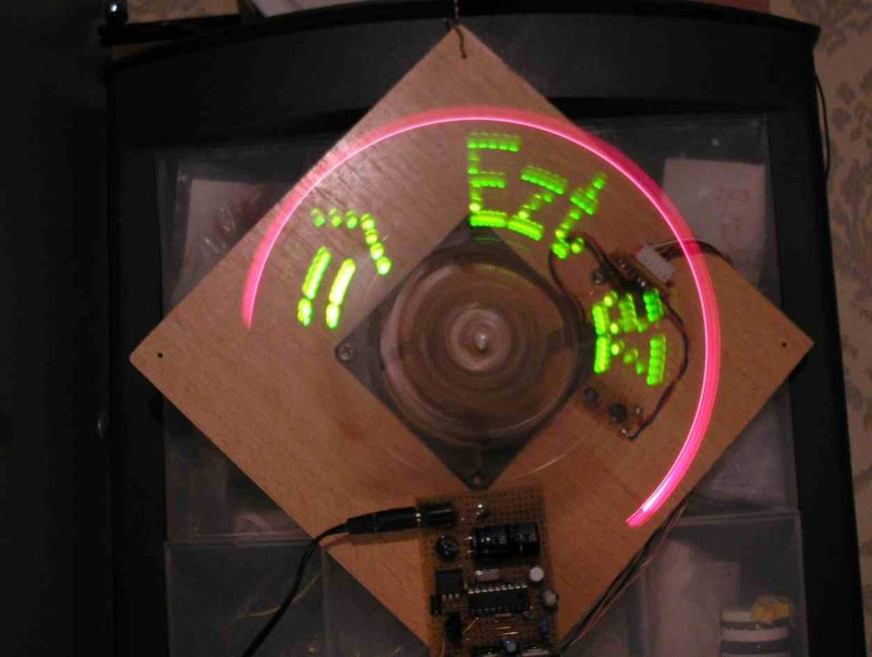

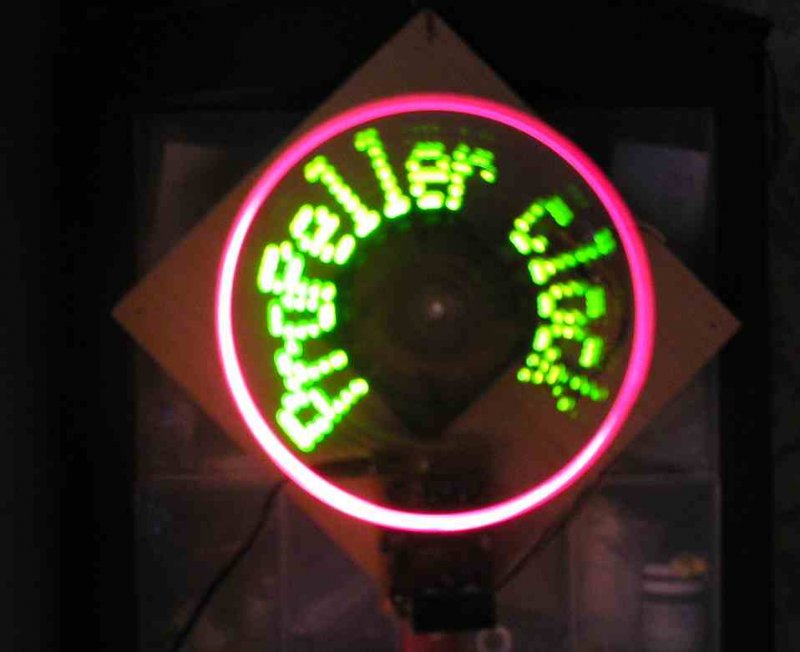

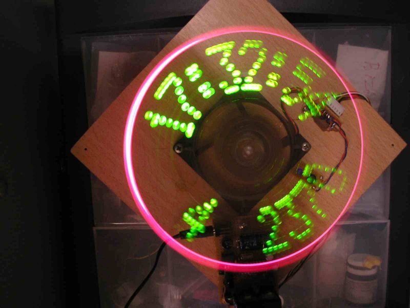

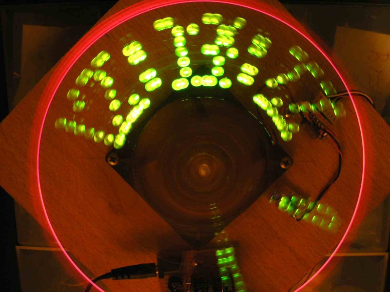

Sikerült ezt is elidítani, rendben. (Jó ollót vettél, pontosan igy is gondoltam). Tökéletes a megjelenítés! A lényeg: minden jól megy, de a szövegkiírással még nem tudtam dülőre jutni. Az álló szöveget tudom csak előhívni. Lehet hogy a távi kódom ezt mégsem úgy kezeli? Pontosabban azt nem tudom, hogy A TEXT, vagy DemoM, vagy ASTRSK utasításokra mekyik szövegnek kell megjelenni. Néhány képet feltőltök. Köszönöm a nagyon aktiv, gyors hozzáállásod a fejlesztésekhez. Szia.
Szia Hp41C!
Megy a mozgó szöveg is mostmár, amit beírtam, utánna jön a "16F628A V2.10 <===" . A távim kódjaival volt egy kis gond egyébként, mert az ..0A, a ..1A, vagy ..2A ugyanazt eredményezik. Kerestem másik kódot a szöveghez. A motor csapágyat, tengelyt bezsíroztam, igy komolyan felgyorsult... Néhány fotó. Szia.>
Nagyon örülök, hogy végre sikerült...csak azt az RTC hibát feledhetném... A szöveg több program sorra van tördelve. Azt szerettem volna elérni, hogy a fordító a beállított processzor típusát automatikusan tegye bele a szövegbe. Az "org 0x2100" (321. sor) és az "org 0x2170" (333. sor) közötti részt szabadon át lehet írni, de meg kell tartani a szöveg végén a "0x00" -t és a szöveg csak max. 111 karakter hosszú lehet. A szöveg az égetö programmal is módosítható az adat eeprom tartomány átírásával (0x00 és a 0x7E címeket lehet átírni.) A szöveg végére 0x00 kódot kell tenni (a 0x7F cím e miatt nem írható át). Ez a szöveg max 127 karakter hosszú lehet. 16F648A típuson még egy szöveg van a 0x80 és 0xFE címek között, a vége ennek is 0x00 (0xFF címen is ez van). Demo módban a 256 byte EEProm-os típuson a két szöveg felváltva jelenik meg. (Túl hosszú szöveg a demo módban nem biztosan jelenik meg, ugyanis a mozgatásra csak 1 perc idő van.) Szia
