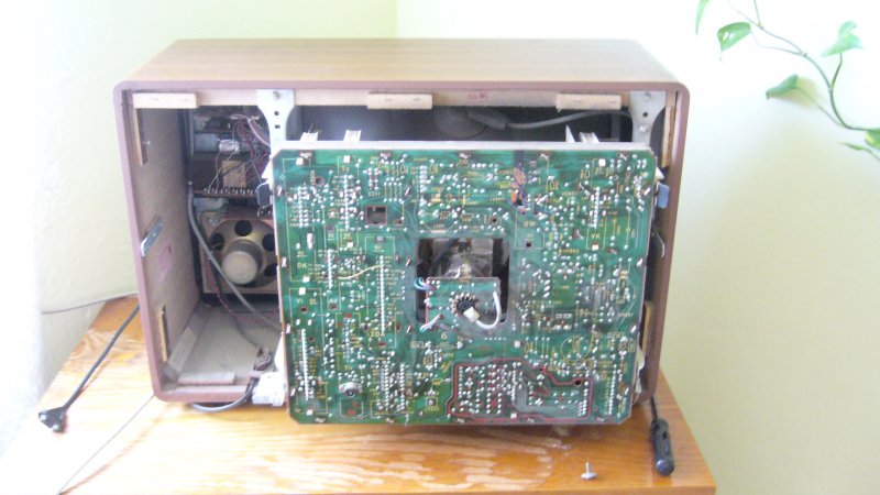

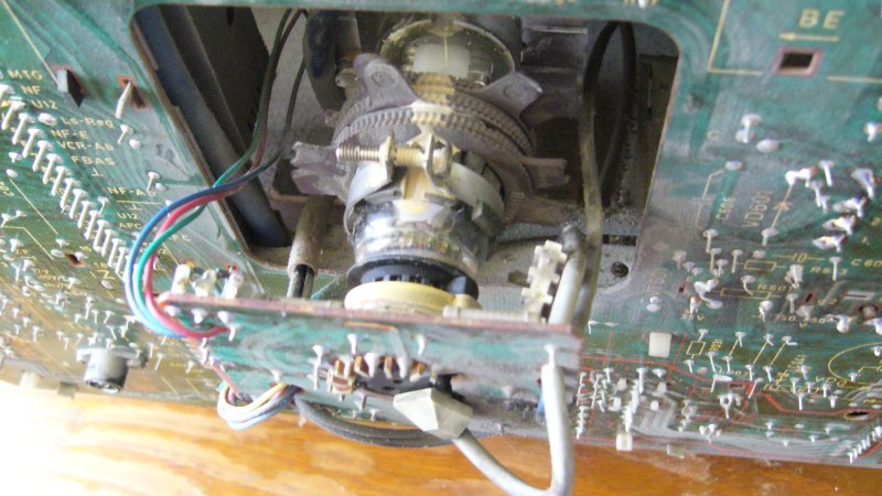

(#) zotya169 hozzászólása Márc 27, 2009 /
persze más is válaszolhat a kérdésemre ami a következő:
van egy tesla tv-m és az a gond vele hogy nem tudok olvasni belőle mert nem látom a betűket annyira homályos és az egyik felhasználó aki azt mondta hogy a fókuszt kell rajta állítani fel is töltök egy pár képet róla
válaszotokat előre is köszönöm
(#) Vatti válasza zotya169 hozzászólására (») Márc 27, 2009 /
Szia, le kellene nyitni a panelt mert így nem tászik, hogy hol van a fókuszpotméter, és esetleg úgy is készíteni egy képet. (már ha lenyitható )
ez a baj hogy nem lenyitható nem láttam hogy valami csavar fogná vagy valami de akkor mi a megoldás?
de még azért megnézem hogy esetleg le lehetne nyitni
(#) Ricsi89 válasza zotya169 hozzászólására (») Márc 27, 2009 /
Tutira lenyitható. Két oldalt fent lennie kell valami kis pöcöknek, vagy hasonlónak. Ha esetleg egy nagyobb képet tennél fel oldalnézetből, akkor lehet észrevennénk az említett dolgot.
(#) ATTI057 válasza zotya169 hozzászólására (») Márc 27, 2009 /
ez nem tesla hanem egy nemet RFT tv , lenyithato a panel nem fogja csavar hanem fent a kek fuleket kell kiakasztani ami a panelt tartja
jobb oldalt megtalalod a focusra a potmetert a nagyfeszultsegu trafo folott
(#) patexati válasza zotya169 hozzászólására (») Márc 28, 2009 /
A panel lenyitható ahogy elöttem is már leírták és ott a nagyfesz sokszorozón lehet a fókuszt állítani! Úgy hiszem ebben a típúsban a sokszorozó (a képcsőre menő nagyfesz "vastag" vezeték ebből indul és fekete,zöld esetleg szürke a színe) külön van a sortrfótol és ezen találsz egy potit vagy mellette! Na azon kell állítani menet közben legjobb tükör elött! VIGYÁZZ MERT 20KV-OS MAGASZFESZÜLTSÉG VAN A SORKIMENŐ KÖRNYÉKÉN ÉS PERSZE A 230V HÁLÓZATI FESZÜLTSÉG SEM JÁTÉK CSAK AKKOR ÁLLJ NEKI HA TISZTÁBAN VAGY A DOLGOKKAL ÉS SZIGETELT SZERSZÁMMAL DOLGOZOL JOBB KÉZZEL!
