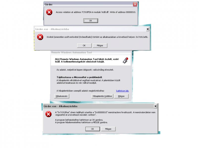

(#) zenetom hozzászólása Márc 25, 2009 /
Na újabb parajelenség.
Délután tökéletesen működött a távirányítóval, egy gombnyomásra mindig ugyanazt a kódot jelezte.
Most meg (azóta újra lett indítva a gép) más-más kódot küld.

(#) zenetom hozzászólása Márc 26, 2009 /
Hát kollégák ez durva.
A mellékelt képeken látható távirányítókkal próbáltam és mindegyiknél változott a kód egy gombnál. Egyszer volt olyan hogy működött rendesen, egy gombhoz csak egy kód tartozott, aztán ujrainditottam a gépet és megint ugyanugy váltogatja... Hát mi ez ha nem parajelenség?!

(#) zenetom válasza Szebence hozzászólására (») Márc 27, 2009 /
Persze, lehet.
Közben azt hiszem nekem is működik, bár szórja a kék halálokat...
Csatoltam a képen ami elkerülte a figyelmemet.

(#) zenetom válasza Karcsy hozzászólására (») Márc 30, 2009 /
Amikor a számítógép monitorán megjelenik egy kék háttér alapon fehér szöveg, hogy "A számítógép károsodása ellenében a rendszer leállította a folyamatokat.. bla bla... Vizsgálja át az ujonnan telepitett hardvereket blabla..".
Ez akkor következett be, amikor állítottam be a programot, de most úgylátszódik normálisan működik (koppkoppkopp).
(#) zenetom válasza zenetom hozzászólására (») Márc 30, 2009 /
Na kérem szépen az automatikus betöltődéssel van egy kis baj... Nem nagyon szereti, az NTDLL.DLL haragszik rá.
Kb tizedjére ha elinditom akkor már nem ir ki hibaüziket. Imádom ezt a gépet meg az ixpét

(#) valve válasza zenetom hozzászólására (») Márc 30, 2009 /
Ilyen ablakokkal még soha nem találkoztam a Girderes pályafutásom alatt...
Valami más is használja a soros portodat? És még mindig a stabkockás verziót használod?
