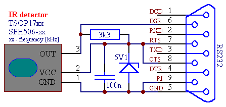

(#) valve válasza pistifonok hozzászólására (») Márc 31, 2009 /
Ez a kapcsolás? Milyen IR vevővel építetted meg?

valve: nem stabkockát, hanem már 78L05-öt használok, osztálytársam gépénél kipróbáltam, ott csak elsőnek adott be egy kékhalált, azóta tökéletesen működik!
Nállam pedig nem fut semmilyen más COM port kezelő program vagy más valamicsoda. Próbáltam hogy átállítottam az IRQ-t (vagyis az erőforrás ellátó vonalat), de az se segített. Viszont a zenneres változatot még nem próbáltam, de szerintem biztos nem az a baj, merthát a két áramkör ugyanaz (szinte). Majd még ujrarakom a rendszert (amugyis ráférne már...) nemsokára, aztán ha ugyse megy, na akkor leszek mérges
(#) valve válasza zenetom hozzászólására (») Márc 31, 2009 /
Hát mérges ne légy. Inkább míg telepedik a rendszer, rakj össze egy zenneres változatot TSOP1738-al.

Apropó, a zennernek milyen tipusúnak kell lennie?
Nos azért nem vagyok oda a stabkockás vagy többi változatért mert olvasgattam volt anno annak idején, és mind voltak gondok. Mindenféle kapcsolás napvilágot látott és többnyire vagy a zenneres változat vagy az USB-s változat válott be a legjobban. (Az USB-s változatról is írok majd egy cikket a közeljővőben csak az időm engedje). De csodák csodájára az Igor Plugin készítője Igor Cesko is a zenneres kapcsolást tette bele a Plugin About fülébe... (Vajon miért is?!)
Az egy simma zenner 5v1 -os...

(#) pistifonok válasza valve hozzászólására (») Márc 31, 2009 /
Szia! Igen ez a kapcsolás és TSOP1738 al építettem. Egyébként nagy nehezen összeraktam egy másik távirányítót amit már 5 éve kibeleztem és érdekes módon azzal működik többszöri újraindítás után is. Igaz hogy vissza kellett vennem 8bit mert csak az utolsó két bit volt stabil de jól működik. ( Gyors le is kopogom nem akarom elkiabálni. ) De azért érdekes hogy a másik távirányító egy ideig fix kódos volt aztán hirtelen ugrálni kezdett...

(#) zenetom hozzászólása Márc 31, 2009 /
Gyorsan irtam egy progit ami elvileg "nézi" a COM1 port DTS lábán lévő változásokat.
Először is nézzétek meg hogy nektek fut-e
Ha igen, akkor nézzétek, hogy ha nem nyomtok meg a távirányítón semmit, akkor az ablak elején növekszik-e egy szám, esetleg nyomkodjatok a távirányítón valamilyen gombot, és akkor növekszik-e a szám. Bármi tapasztalat van, írjatok! Köszi. (A program futása közben NE FUSSON SEMMILYEN MÁS COM port kezelő program (pl a Girdert is zárjátok be!!))
Project1.zip
Müködik... Egy (és bármelyik) gombnyomásra villog a zöld led és ugrik vagy ~100 -at az az érték...
(#) zenetom válasza valve hozzászólására (») Márc 31, 2009 /
Az jó. Viszont magától nem növekszik a szám, vagyis amikor nem nyomsz le gombot a távirányítón? Mert nekem igen, és szerintem itt a gond nállam
Nem növekszik magától! Csak akkor ugrik vagy ~100 at mikor lenyomok egy gombot, vagy például ha folytonoson nyomok egy gombot akkor folytonosan növekszik a szám is és villogtat az a zöld ledecske.
Esetleg a port beállítások az eszközkezelőben?! Más ötletem ezek után nem nagyon van...
(ha nincs rádugva a soros portodra akkor is növekszik?)
Nem, ha nincs rádugva, akkor nem.
Akkor csináld meg a zenneres változatot... :hide:
Az lesz...
