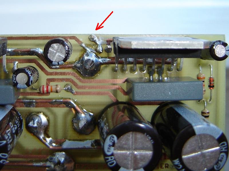

(#) zoka válasza anonym1s hozzászólására (») Ápr 4, 2009 /
Te vagy az első utánépítő akiről tudok
Látom, megerősíted a vezetőpályákat. Erre normál esetben nem lenne szükség, mert akkora áram nem folyik, amit ne bírna el az eredeti nyákterv, de én is feldrótoztam, hogy az áramnak "kényelmes" legyen
Csatoltam egy képet, ahogy bekötöttem a vezetékeket, alulról, de természetesen felül is meg kell forrasztani.
Egy dologra viszont nagyon ügyelni kell (azon kívül, hogy tilos rövidre zárni a kimenetet). Nem tudom, milyen hűtőbordád van, de valószínű, hogy a nyáklemez széle is felfekszik rajt.
Ekkor nagyon ügyelni kell arra, hogy a nyáklemez IC felőli oldala rendesen meg legyen reszelve, különben nem fog felfeküdni az IC a hűtőfelületre, attól elállhat, mert a nyák eltarthatja, és így nem lesz biztosítva a megfelelő hűtés.
Sajnos erre tervezésnél nem figyeltem rendesen, de ha a képen látható módon megreszeled, akkor nem lesz gond, viszont nagyon vigyázz, nehogy hozzáérjen az megjelölt forrasztás a bordához!
További sikeres építkezést, ha van valami, nyugodtan kérdezz.
Ui.: szerintem egyszerűbb lett volna 1 nyákra megoldani.

(#) anonym1s válasza zoka hozzászólására (») Ápr 4, 2009 /
En még csinalni akarok nehanyat ezen kivul is
Ez csak prototipus, kivancsi vagyok hogy mukodik e ha ket egyoldalasbol csinalom. Persze a tobbit majd ketoldalasbol fogom csinalni, az megiscsak szebb
Ja, azt mar en is eszrevettem hogy le kell majd reszelnem az ic felol a nyakot, de lehet meg az ic labait is hajtogatni kell majd egy kicsit mert eleg szoros.
Meg egy eszrevetel. Azzal a ket 275v-os 100nf-os kondenzatorral kicsit bajban leszek, mert eddig sehol nem talaltam olyat ami ennyire kicsi. A 250-275-v-osak altalaban 10mm szelesek (amit en talaltam), a nyakon meg csak 7mm hely van ezek szamara.
Most latom a kepeken hogy te a kimenetet is bedrotoztad. Ott is nagy aram folyik? En csak a tap vezetosavokat drotoztam, plusz azt ami neked szetegett.
