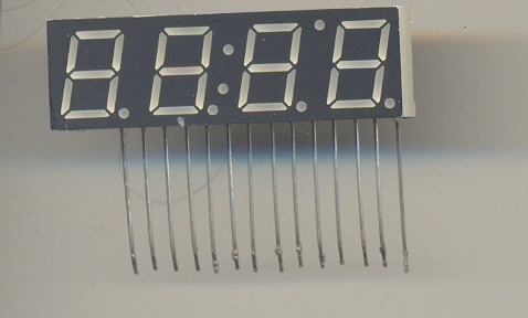

Üdv mindenkinek! Itthon szoktunk focizni kosarazni kézilabdázni ping-pong-ozni.Építeni szeretnék egy kis eredményjelzőt (kicsit) 7 szegmenses LED kijelzővel (a kijelzőről teszek fel képet majd).Három gombbal
1. +1 az egyik csapatnak
2. +1 a másik csapatnak
3. törlés
Megoldható?

(#) rammeradrian válasza rammeradrian hozzászólására (») Ápr 4, 2009 /
Íme a kijelző.

(#) rammeradrian válasza kaqkk hozzászólására (») Ápr 5, 2009 /
Ez áll rajta: 66021-00053
61137
Kép van róla a 2. hsz.-omban.
De a panelon amiből ki lett szedve ez áll:
D4 D3 COL D2 D1 _ DP G F E D C B A
Ez a lábkiosztás.
'_' üres nincs semmi odaírva a nyákon.

Köszönöm.Ez 4digites eredményjelző? Ez http://www.hestore.hu/termek_10021789.html a kijelző használható hozzá?
(#) kaqkk válasza Bandikaa hozzászólására (») Dec 1, 2009 /
Igen de ehhez nem kell beültetni a 2003 -at és a tranyókat . Közvetlenül meghajthatod a picről
(igaz hogy ehhez egy kis alakítás kell a programban de azt megoldjuk ) skyp -on
