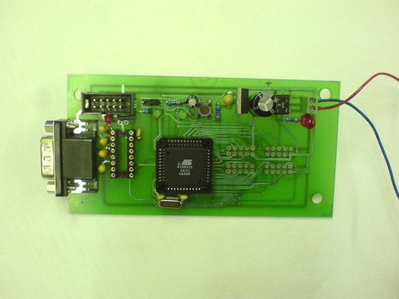

(#) dugabácsi hozzászólása Ápr 7, 2009 /
Van fordítom is hozzá ami c nyelvet lefordítja azért ragaszkodom ehhez a mikrokonroller-hez mert egyetemen ezt használjuk csak hát nem nagyon tanítják meg a programozását
persze van hozzá egy kész áramköröm is ami soros és párhuzamos portal is rendelkezik
ha valakit érdekel itt a kapcsolási rajza
