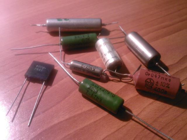

Hali! Milyen olajpapír kondid van? (most jutott eszembe, hoyg még a múltkor írtad a hangmesteren )

Van sok fajta, 330 nf, 47 nf 100 nf 4,7 nf 200-.400voltig. nem az enyém, egyik havernak van
