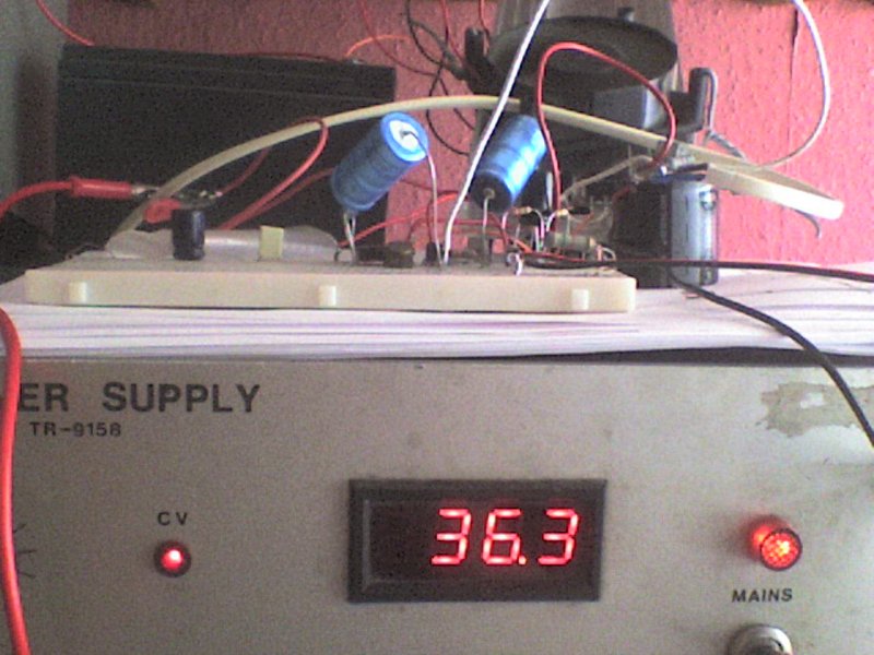

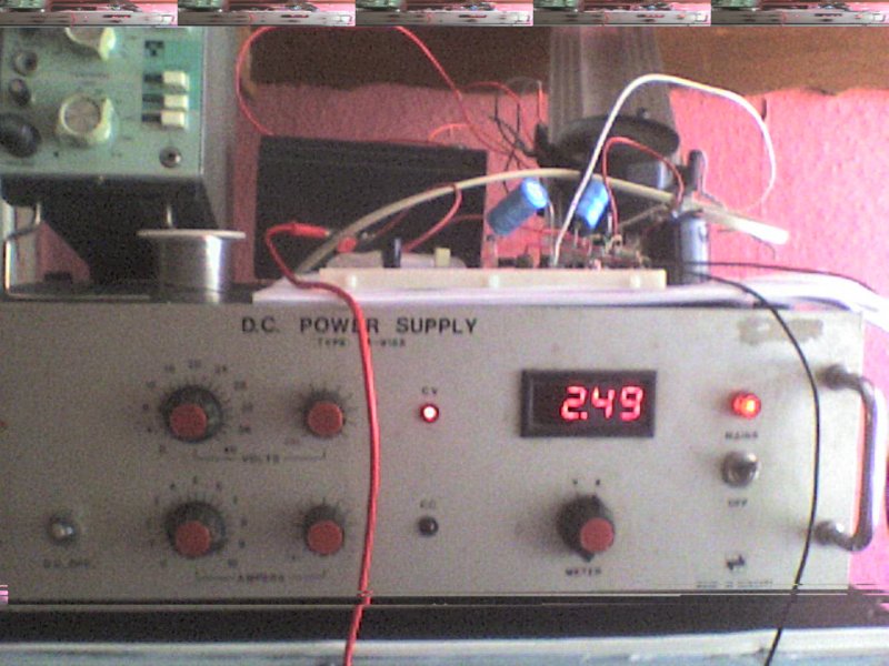

(#) masterknave hozzászólása Máj 17, 2009 /
Üdv mindenkinek!
Megépítettem életem első A osztályú végfokát , le esett az állam rendesen .
Kapott egy nagy bordát + két 8cm ventillátor hüti, és igy sem lehet a tranzisztor tokokat megfogni 60-70fok
36v ról megy most épp 2,5A - igen jól szól, az eddigi tda-s végfokaimat simán leszolja .
A következö lépés panelt gyártanom hozzá , egyenlöre bordon összerakva.
Milyen tranyokat ajánlanátok hozzá? BD317, BDW83C, BDX69B, BDY29, MJ802, BDY73, hirtelen ezeket találtam! Egyátalán darlington tranyókat lehet használni?
(#) Imi65 válasza masterknave hozzászólására (») Máj 17, 2009 /
A TDA-s erősítőidet gyakorlatilag bármilyen jól kidolgozott kapcsolás "leszólja", ezen nincs mit meglepődni. :nemtudom:
(#) frecsko válasza masterknave hozzászólására (») Máj 17, 2009 /
2n3055-ösökkel a legjobb eddig, legalábbis nekem ezekkel szólt a legjobban. Kísérletezd ki, hogy neked melyikkel tetszik a hangja a legjobban.
(#) hapro válasza masterknave hozzászólására (») Máj 17, 2009 /
Nálam a BDY73 a nyerő.

5.1-be szeretném nyomatni , remélem elbírja majd a labortápom.
Télre nem kell majd fütés, igy is vagy 2 fokkal emelkedett a szobám hömérséklete, de ez a hagzás megéri, nem birom kikapcsolni , csak én örültem meg!
(#) CIROKL válasza masterknave hozzászólására (») Máj 17, 2009 /
Ez aztán az elszántság 5,1 -be JLH ? Erről azért reméllem beszámolsz mekkora trafót szeretnél neki ? hűtés sem semmi kell ám ! Meg aztán eggyáltalán ez bátor elgondolás ? A labortápod az egy erőmű ?
(#) masterknave válasza CIROKL hozzászólására (») Máj 17, 2009 /
A kíváncsiság és az élmény hajt! Meg az hogy örült vagyok ilyen témákban
A táp egy TR9158 40v 10A. Egy darab végfok most Kb 1.5A-t zabál, az ugye 6*1.5=9. .
És ha bejön a cucc megpróbálok hozzá valami külön tápot csinálni, na az nem lesz egyszerű
