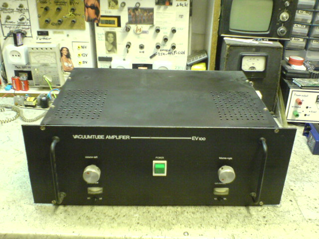

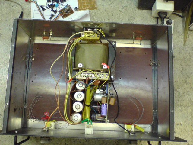

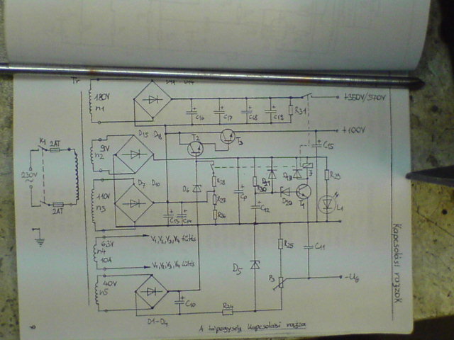

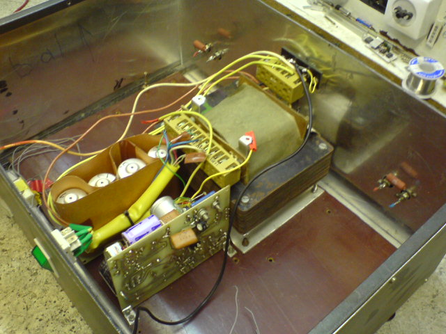

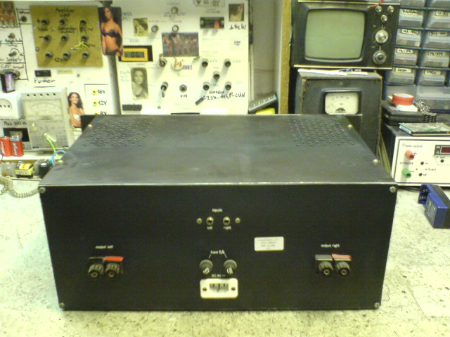

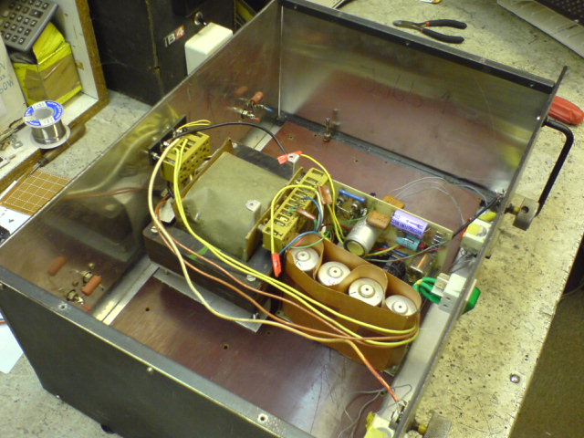

Ím néhány kép az üres /erősítőtlen/ dobozról, ha már megígértem...
És még néhány:
No, és lemértem, 10kg-os így, tápostul a doboz!
