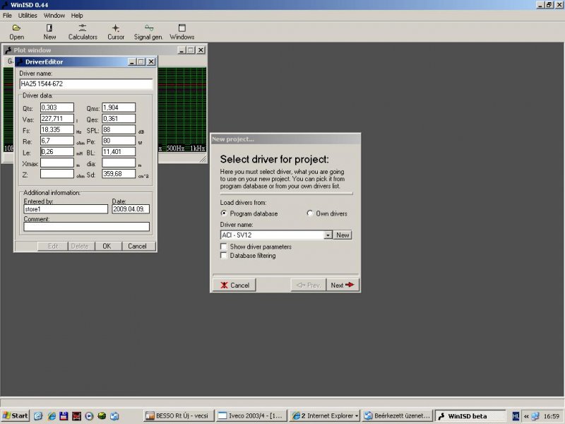

(#) zoka válasza honyike hozzászólására (») Ápr 9, 2009 /
Ha pl13 barátunknak sikerülne kikalkulálni valamit, akkor inkább rá hallgass, én a világért sem akarok Neked rosszat tervezni. ( De meg vagyok elégedve a "hülyeségemmel" is)
Az az egy viszont biztos, hogy nem fog tudni olyan dobozt tervezni, ami elhelyezéstől függetlenül jól szól. Nagyon nem mindegy, hol lesz majd a láda, ezt viszont tapasztalatból mondom, és nem hülyeség
Ezt szeretem! pl13 szépen tudomásomra hozta, hogy amit írtam/mutattam az nem jó, de azt már nem közölte, hogy miért, és hogy csinálná Ő. Na most így nem könnyű előbbre jutni.
Mert eddig mindent leszólt, de még egyetlen ötlettel nem állt elő :no:
Ha szerinte nem alkalmas a WinISD program, akkor mégis mire jó, meg miért használják sokan?
A másik: nézzünk egy reflex ládát, ott van a doboztérfogat, ill. a csőátmérő és hossz. Kérdezem, ezen kívül még mit kell meghatározni ? Vagy az a gond, hogy szögletes a doboz ?
Egyébként én nem vitatkozom vele, az a tuti, amit ő tervez:yes: Ha nem lesz semmi, akkor azért nyugodtan rátérhetsz a reflex vagy zárt dobozra, elvégre én ki is próbáltam, nem csak elméletben

(#) cc_rider hozzászólása Ápr 9, 2009 /
Az Xmax a Winisd-ben az a lineáris vagy a mechanika kitérés?
Őőőőőő kérhetnék kis segítséget?Lenne pár üres rublikám, segítenétek ezen adatlap alapján kitölteni a hiányzó részeket?csakhogy végre megtanuljam az alapokat h mi mit jelöl egyáltalán
Meg még annyi, hogy ezen résznél mit álítunk?
És akkor már vágom is a progit.
