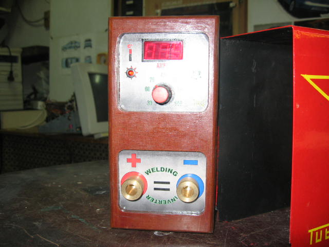

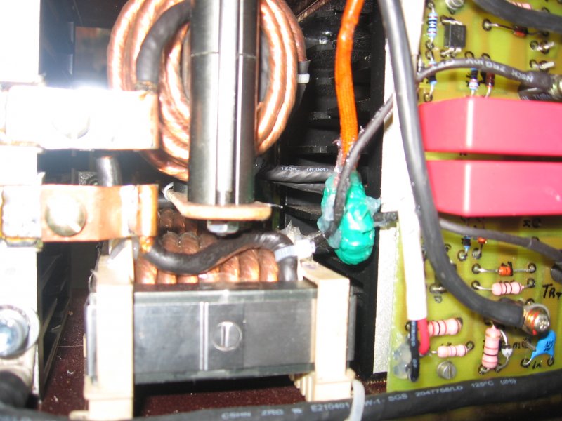

(#) Tubi56 hozzászólása Ápr 10, 2009 /
A dupla 100 Amperes gépről egy két fotó!
Még itt nincs minden vezeték a helyén!
Az áramváltó tekercset is jól látni a fő trafó mellett!
Tubi

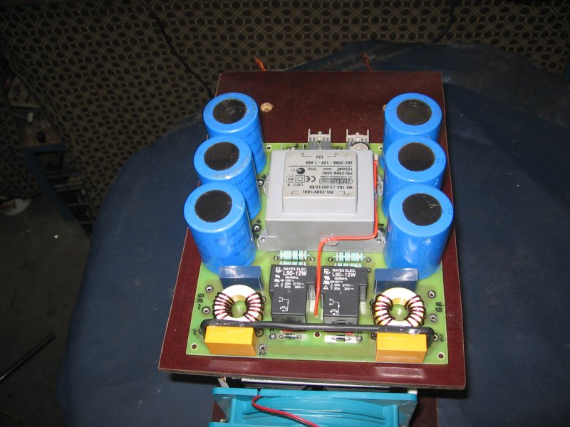

Még egy pár kép! A vezérlő modulon rajta van a leragadás védelem is (Erdgab fejlesztése)

Még valami! Ha a vezérlő modul gate meghajtó trafója az IGBT modultól távolabb van akkor a két oda vezető szél drótot tekerjétek össze mindkét oldalét külön külön!

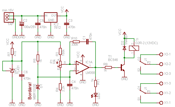

Na megyek építeni egy hő kapcsolót, mert csak 90C'-os klixonom van az meg sok!
Itt találtam egy ilyen kapcsolót a Hobbinál csak át kell alakítani egy kicsit, mert ezzel a beállítással nem jó a hiszterézisét kell módosítani a 330K helyett 1.2M ra és a 470nF kondit el kell hagyni! itt a rajza ja és a stab kocka sem kell, hiszen az van ! Ezt be tudom állítani 75C'-ra és 40C' nál kapcsol vissza!

A fotókat nézve, elismerés! A kivitel mondhatni hibátlan! Erre szokták mondani, hogy magamnak sem tudnám jobban megépíteni!
