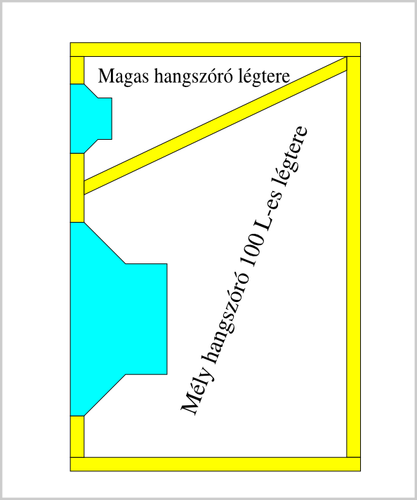

(#) varttina válasza Gergő90 hozzászólására (») Ápr 11, 2009 /
100 L-es osztatlan zárt dobozt javaslok 368x464x584 mm belső méretekkel, ehhez szükséged lesz:
2 db 368 x 584
2 db 404 x 500
2 db 584 x 500 18 mm-es bútorlapra.
Ha tudsz inkább készíts osztott dobozt, a magasnak és a mélynek külön légtérrel egymástól ferdén elválasztva. Így viszont újra kell méretezni az egészet.
Mindenképpen hangváltót javaslok a szebb hangzás miatt.
