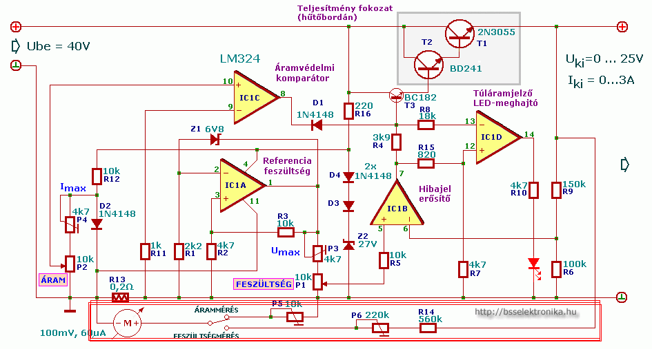

A kapcsolási rajzból a kijelölt részt ugye elhagyhatom?
(#) nagy hoho válasza brezinajanika hozzászólására (») Ápr 18, 2009 /
Helló ! Ha nem teszel bele műszert akkor igen.Nekem is van egy ilyen tápom de most lecserélem mert nem igazán vagyok megelégedve vele.Be kapcsolás után mászkál a feszültség ,eltelik egy perc is mire beáll utána már működik.Én most 723-mal csinálok egy tápot az Elektor című Német újságban jelent meg először aztán a Rádiótechnika is leközölte.
(#) brezinajanika válasza nagy hoho hozzászólására (») Ápr 18, 2009 /
Panelműszer gyanánt ICL7107-en gondolkodok,de azt be tudom építeni utánna is.

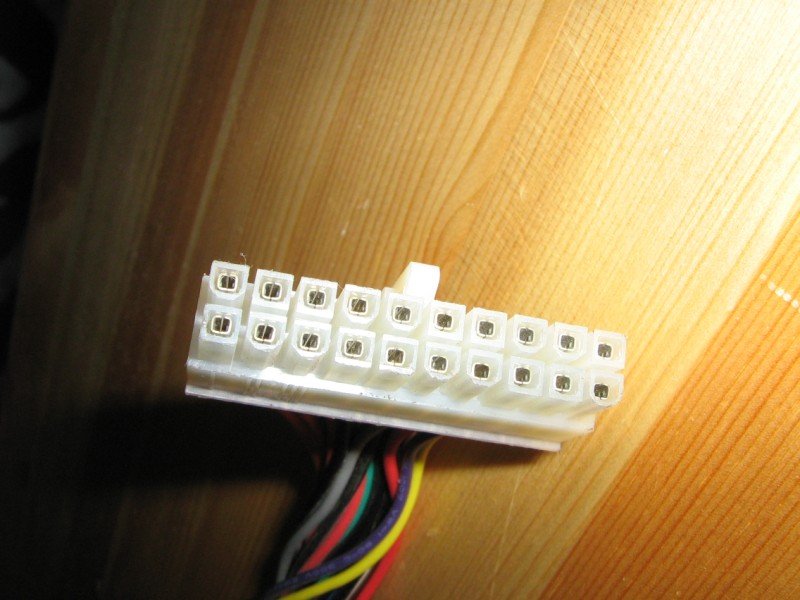

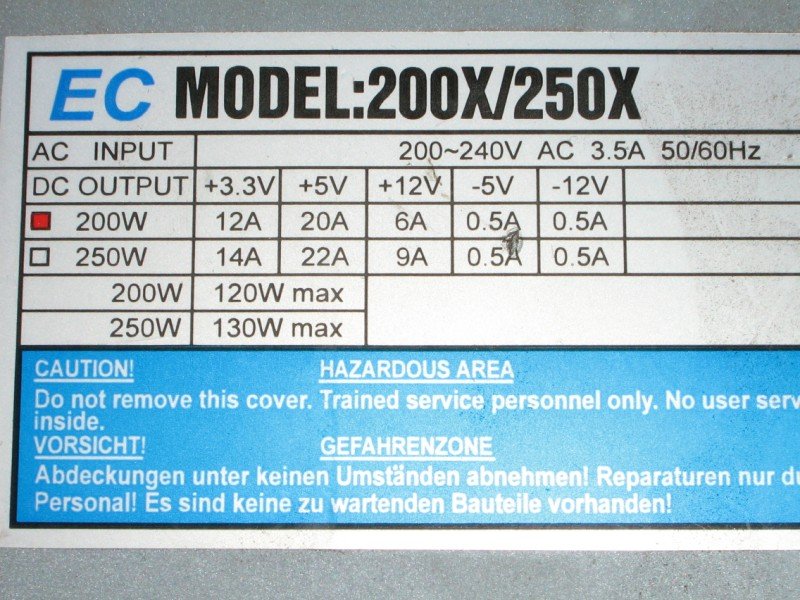

Bakker milyen hülye vagyok Most jutott eszembe hogy egyszer kiguberáltam egy régi PC tápját! Na akkor változott a szitu, szóval a számítógép tápját kéne rávenni hogy leadja a 12V-ot vmelyik kábelen. Ez egy 200w-os tápocska és aztat írták a matricára hogy 12V-on 6A-t tud.
Namost itt az a kérdés hogy hogyan tudom rávenni hogy le is adja az áramot?
Minnyá rakok fel róla képet.
(#) ottobacsi válasza (Felhasználó 13571) hozzászólására (») Ápr 18, 2009 /
Képek...
