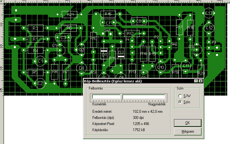

Méretarányosan hogyan lehet lementeni képbe, vagy pdf-be a kész nyáktervet?(persze ha pdf-be, lehetőleg tükrözve...)
Szia !
File - - Exportálás *.bmp .... *.png .... stb Kicsit nézd meg mik vannak a menüben
Dehogynem, nekem is abban menti el , neked is, neki is.

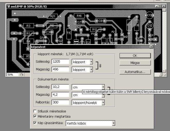

Csak ha képnézegetővel nézed tűnik nagynak. szóval akkor: mutat1: elmented a képet a programban mutat2: képszerkesztőben látod a mérete stimmel pixelben mutat3: én átalakítom 300dpi-re mindig, és látod a méret stimmel Üdv
nem jó!! mondom hiába exportálom, képszerkesztő, stb, akkorába menti(de ez nem biztos) amekkorába látom!
Hogy PDF be mentsd használd a PDFcreatort!
Ez létrehoz neked egy virtuális nyomtatót amivel ha nyomtatsz, akkor elmenti PDF-be. Azt hogy tükrözze, sztem valahol a Sprint layout nyomtatási beállításában keresd (bár még nem volt dolgom ezzel a progival) A PDFcreatort leszedheted innen. (Freeware progi.)
nem, egy fix méretbe menti, akkorába, amekkorába a lay file el lett mentve sztem... azaz amekkora volt az elmentéskor...

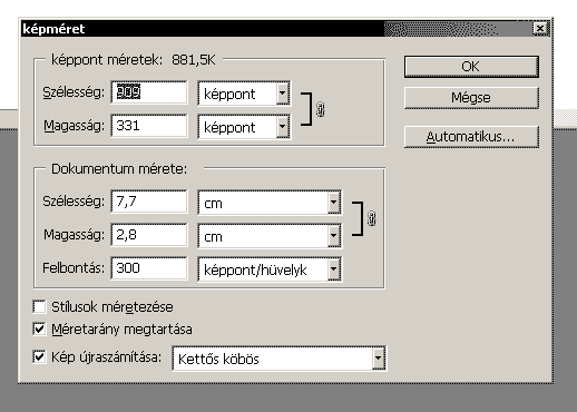

77mm*28mm-es nyákot elmenti 300dpi-n 909*331px nagyságba! mit csinálok rosszul?

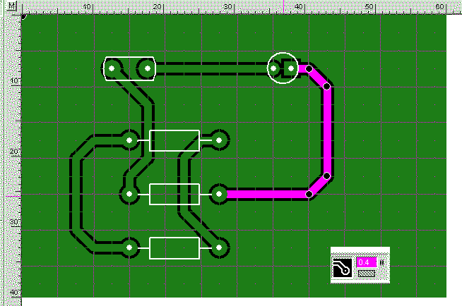

lenne még 1 gondom: az auto gnd-nél a sprint layout "nem tudja" melyik a gnd... tehát mindent kikerül... mit csináljak vele?

Fureszt ne tegyél tönkra, a 909x331pixel az pontosan 77mm x 28 mm
de hát akkorse akkorába mutatja se a paint, se az ifranview!

Kijelölöd azt a forrpontot amit gnd-re kötnél és leveszed a távolságot (mellette van) 0-ra...

Fureszt irtam, hogy nem akkorába látod a képnézegetővel, de ha kinyomtatod akkora lesz Auto GND: képen látod, ki kell jelölni azt a vonalat amit a GND-be akarsz olvasztani, és a csuszkát húzd 0 -ra (a pici kép) mutatja. Üdv: 99.9% -ban mindenre tudok v'laszolni a programmal kapcsolatban
köszi! néztem már ezt a vonaltávot, de nem volt kijelölve semmi, úgyhogy nem láttam a hatását!
