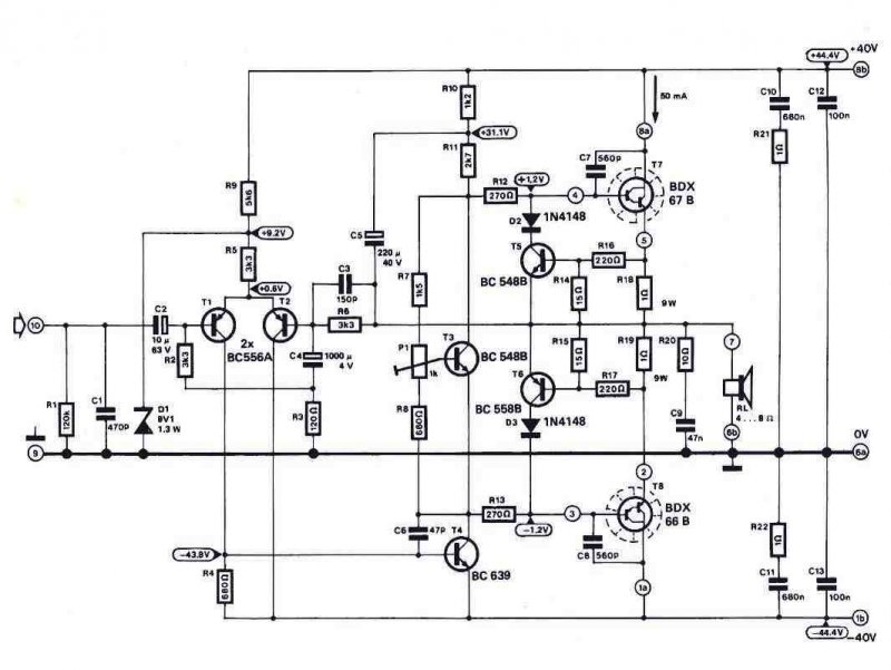

(#) wir12 hozzászólása Ápr 21, 2009 /
Hali All!!
Nekem lenne egy olyan kérdésem hogy:Valaki feltudná-e rakni a 198x-es eletrós újságba lévő 120W-os tranyós erősítő kapcsolási rajzát aszthiszem BDX77-78-as Darlington párral van megcsinálva álítólag egyszerű és nagyszerű a vélaszt előre is köszönöm
(#) szamóca válasza wir12 hozzászólására (») Ápr 21, 2009 /
BDX 66-67 pár.
(#) wir12 válasza szamóca hozzászólására (») Ápr 21, 2009 /
Köszi szépen. És ezt hogy kell éleszteni? Nagyon kezdő vagyok.
Nem lebeszélésképpen, de ha ez az első erősítő terved, akkor valami egyszerűbbet nézz. :yes:
Ez csak az első Tranyós végfokom

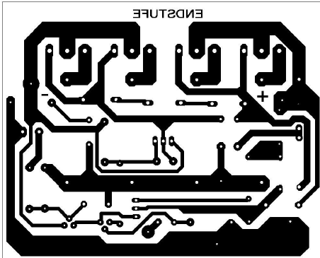

(#) wir12 válasza szamóca hozzászólására (») Ápr 22, 2009 /
Hali és ez milyen erősítő? Mert találtam róla mindent
(#) bereczk.jans válasza wir12 hozzászólására (») Ápr 22, 2009 /
Z diódával stabilizált diff.er. bemeneti fokozata van. A meghajtó középső fokozat is szokásos. A nagyobb teljesítmény miatt a TIP tranzisztorok párhuzamosan vannak kapcsolva. Így első ránézésre probléma mentes jó erősítőnek tünik, de a puding próbája az evés. Nézz utána a TIP végtranzisztorok sima tranzisztorok vagy darlingtonok! Ha ez utóbbiak akkor vigyázni kell az élesztéssel mert könnyen tönkre mehetnek!
A teljesítménye 50 - 80 W lehet.
Megadnád az alkatrészek értékeit is, mert én is kiváncsi lettem?
