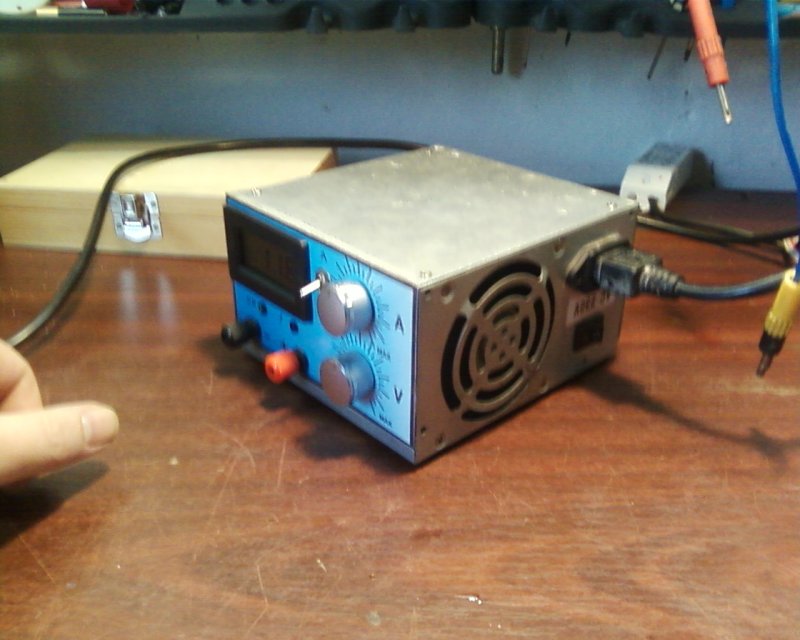

Hali!Építettem egy 24V/5A-os labortápot egy pc táp házba van belezsúfolva így elfér a ládikámban is ha úgy adódik,hogy cipelni kell valahová!
(#) Mzolee válasza patexati hozzászólására (») Máj 2, 2009 /
Jókis "kompakt pikk-pakk" készülék lett, nameg az előlap is egyszerű.
Ami a ragasztópisztolyozást illeti: én nem itélem el, mert elég jó rögzítésnek tartom és sokkal gyorsabb, mint ha csavaroznánk, menetet fúrnánk stb. Akkor van létjogosultsága szerintem, ha olyan elemeket NEM mártunk bele, ami könnyen tönkremehet, vagy komoly behatás hatására cserére szorul.
A belső esztétikai állapot (amit ez a ragasztó fajta "kelt") meg más tészta, erről itt most nem írnék, mert sok kollégának nem tetszene a hozzáállásom
Üdv: Zoli
(#) slogan válasza patexati hozzászólására (») Máj 2, 2009 /
Ügyes és praktikus !
Gratulálok.....
(#) péter70 válasza patexati hozzászólására (») Máj 2, 2009 /
Hali! Szerintem tökéletes gratula az előlapot mivel tervezted meg?
(#) hadnagyakos válasza patexati hozzászólására (») Máj 2, 2009 /
Szerintem tökéletes amit összehoztál! Kompakt, így mindig veled lehet ha kell és nem foglal sok helyet, viszont hasznos lehet sok helyen. Én is régóta tervezgetek egy ilyen kis hordozható labortápot (jó nagy már van), mert azzal sokkal könnyebb az élet, mint egy naggyal.
Lehet, hogy most kaptam meg a kezdő lökést, hogy én is elkezdjem.
(#) patexati válasza péter70 hozzászólására (») Máj 2, 2009 /
Az előlap Front Designer progival készült!
(#) patexati válasza Mzolee hozzászólására (») Máj 2, 2009 /
A melegragasztó a műszert tartja a helyén mert túl vékony a lemez így hiába vágtam méretre mégsem akad bele a panelműszer oldala meg a két led is azzal van fixálva bár azok megálltak volna nélküle is meg az ellenállássor ami 9Mohmos több ellenállásból van egy zsugorcsőben az is "bele lett önteve ne lefegjen" amúgy nem lett volna rá szükség de ez fix!
(#) Medve válasza patexati hozzászólására (») Máj 2, 2009 /
Érdekes ezt látni nekem, én a "másik" oldalát választottam a doboznak, de a belseje hasonlóképpen zsúfolt nekem is. Az előlap lemezét nyákból vágtam, a kijelző pedig épp belefeszült a kivágott nyílásba. Ha ujra készíteném, kisebb bordát és ventillátort használnék. MZolee: "taknyolni" lehet szépen is!
(#) geri199440 válasza patexati hozzászólására (») Máj 2, 2009 /
Ez a labortáp nekm is nagyon tetszik föleg hogy nem egy batár 10Kg-os izé amit alig lehet valahova eljuttatni :yes:

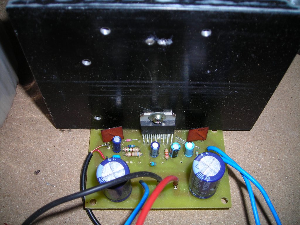

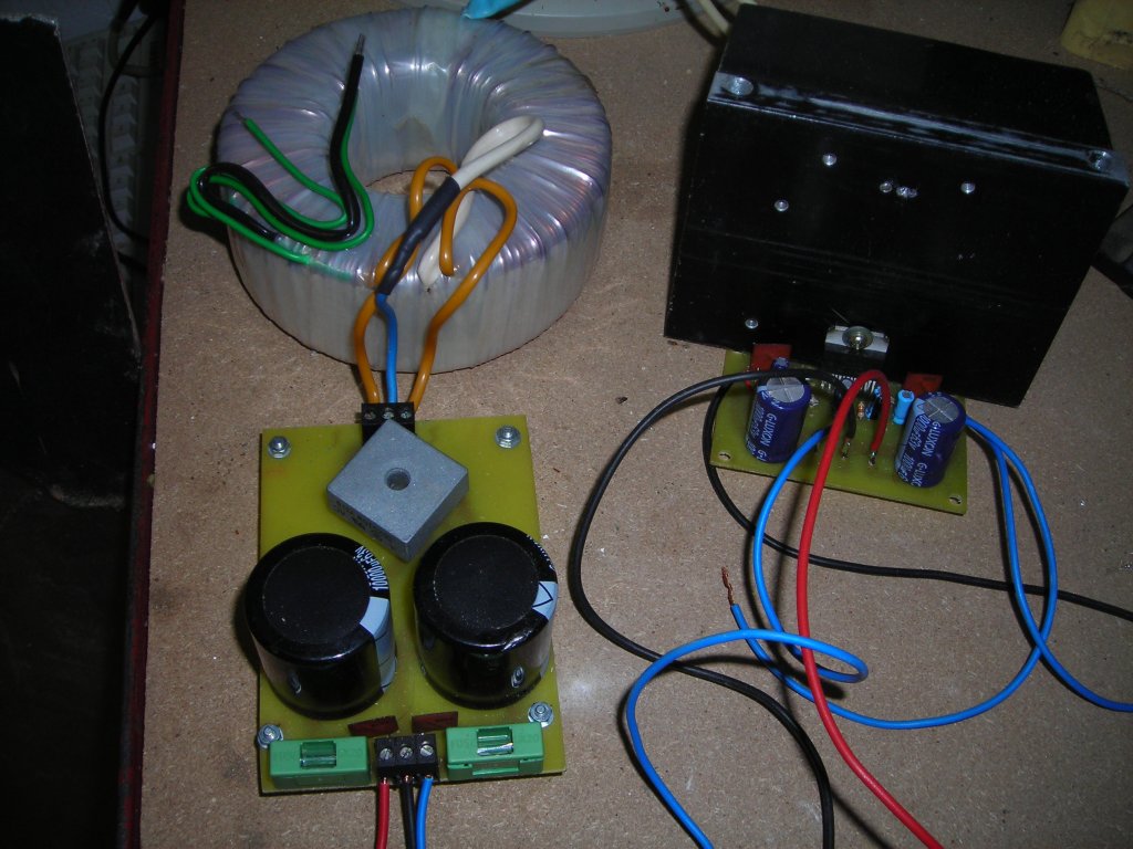

Hétvégén készitettem egy TDA7294 végfokot. Ez még csak szimpla kapcsolás de meg akarom majd csinálni a hidkapcsolást is.
(#) péter70 válasza tiva77 hozzászólására (») Máj 3, 2009 /
Szia! Jó lett az erősítőd gratula hozzá és szerinted tudja a 100W-ot ? Hány V-ot adsz neki és hogy szól?
El tudnád küldeni a kapcsolási és nyákrajzot?

Csinos ez az erősítő, főleg a toroidot irígylem nagyon A panel melyik terv alapján készült (nekem is van a sufniban egy pár ilyen IC, de sosem jutok hozzá, hogy megépítsem)?
(#) tiva77 válasza péter70 hozzászólására (») Máj 3, 2009 /
hello
2*24V os a toroid trafó amiből ugye egyenirányitás és pufferelés után 2*+-33V lesz. A pufferkondik 10000µF/63V osok.
Ezzel a feszültséggel 8Ohm-nál szerintem olyan 70W körül ad le.
A rajz a TDA7294es topikban már fent van, amugy a HE1997/9 számában található.

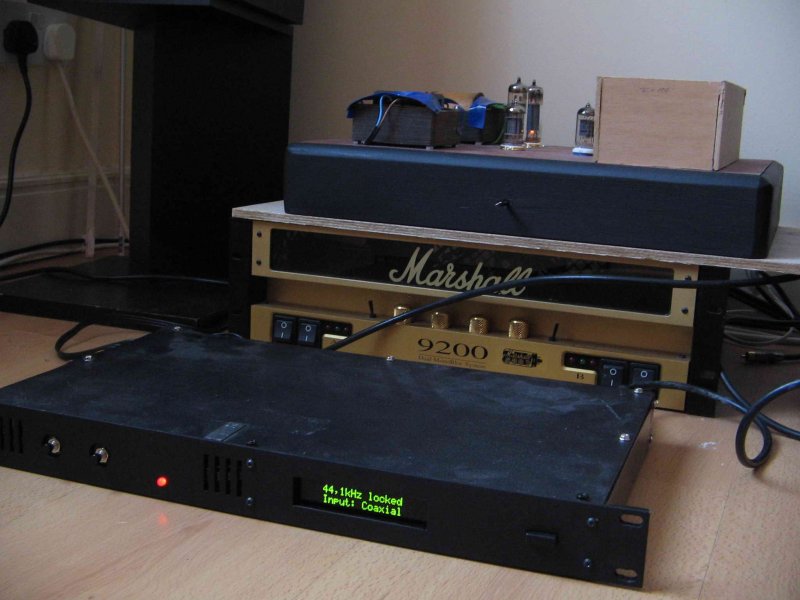

(#) mackomester hozzászólása Máj 4, 2009 /
Udv mester Urak!
Megvan az e heti termes

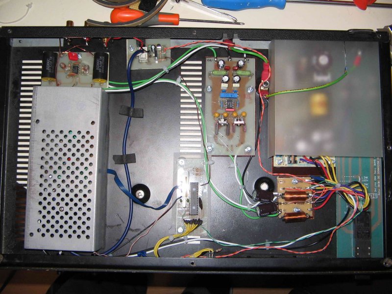

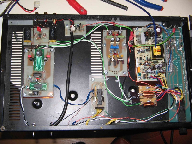

AD1865 nos. dac, egy kivenhedt erosito dobozaban.
Mogotte fent a felig kesz, de mar mukodo EL84 UL.
(MV3 reloaded )
Ha teljesen meglesz, teszek fel arrol is kepet!
(#) SALáta válasza mackomester hozzászólására (») Máj 4, 2009 /
Nagyon profi kinézete van.
(#) mackomester válasza SALáta hozzászólására (») Máj 4, 2009 /
Koszi!
Bar szerintem csak messzirol.....
(#) bbalazs_ válasza mackomester hozzászólására (») Máj 4, 2009 /
Klasszul nez ki!
OLED a kijelzo?
(#) mackomester válasza bbalazs_ hozzászólására (») Máj 4, 2009 /
Az, oled.
Kuzd a cucc meg nemi problemaval, ez a francos cs8414 nagyon erzekeny a zavarokra.....

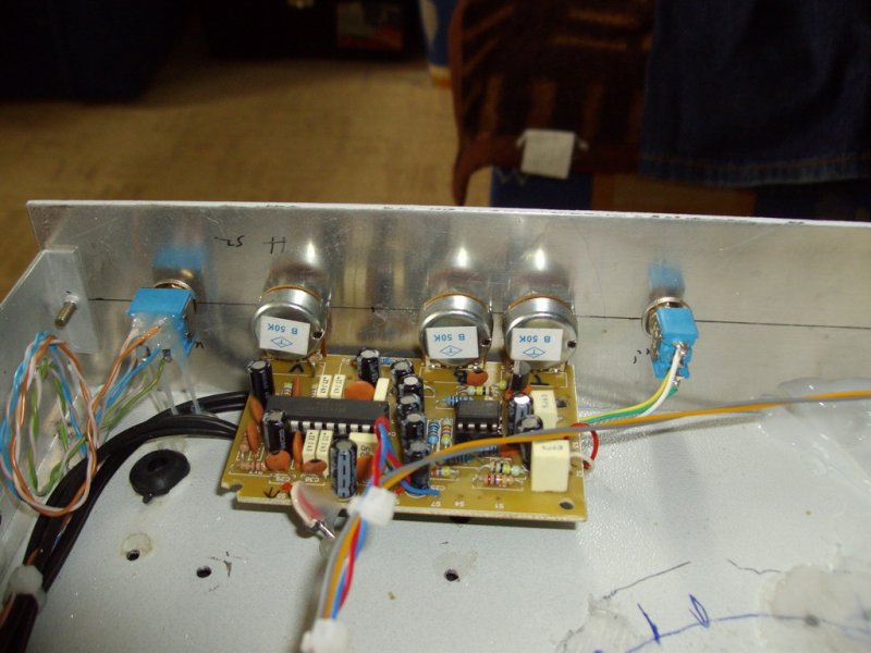

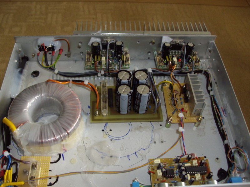

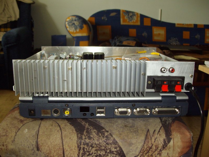

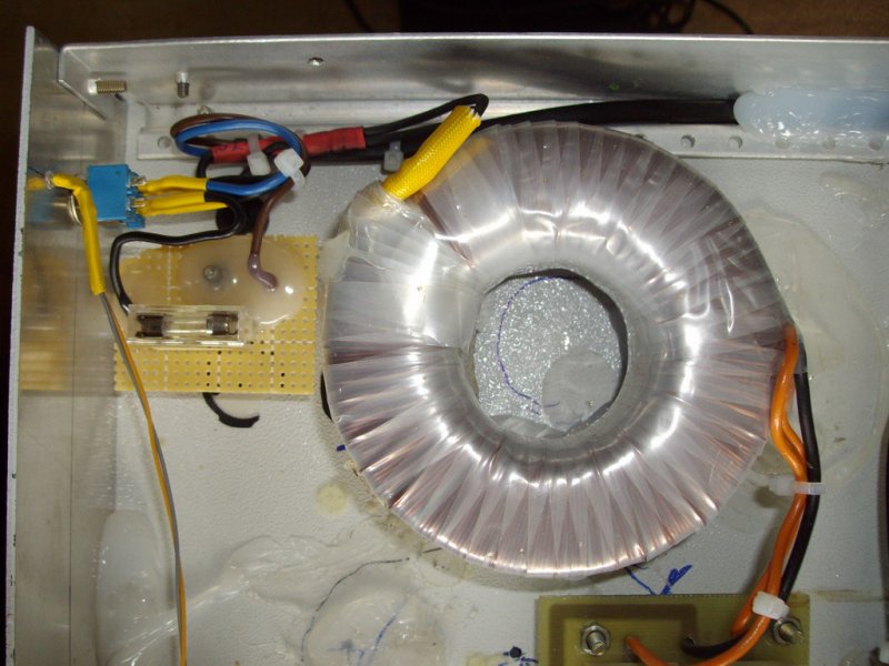

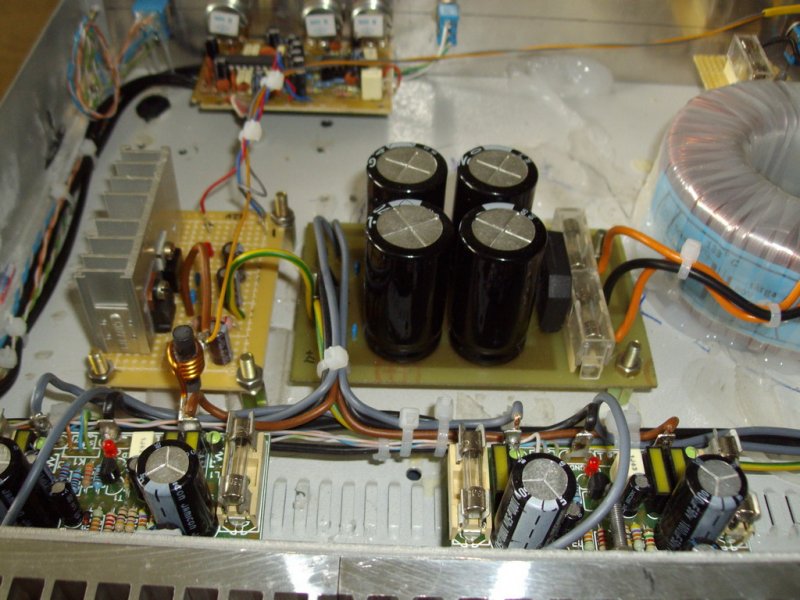

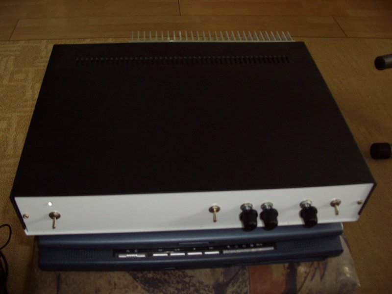

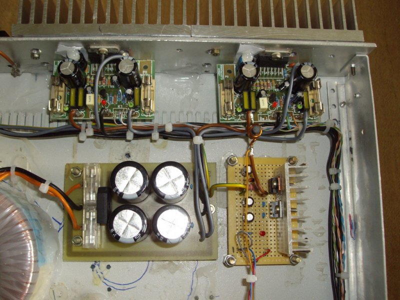

Elkészült végre már sokadik kiadásra a TDA7294 es végfokom, ez a végső kiadás. A doboz amibe bele lett építve, nos ez is megért már egy-két kapcsolást, módósítást de íme ez lett belőle. Itthonra szántam bár lehet majd egy két kisebb buliba is kipróbálom. Szerintetek hűtés elegendő lesz ?
Na de képek.
