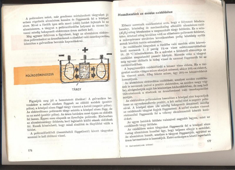

(#) misi 54 hozzászólása Márc 8, 2009 /
Stefan Sekowski:Galvanizáljunk otthon c könyve szerint egyenáramot használva a pozitívon az eloxálandó tárgy a negatívon ólom elektróda/katód/.
hőmérséklet 18-20 fok
idő 10-40 perc
fesz:12-18V
áramsür:1-2A/dm2
egyenáram
Elektrolit:kénsav.Utána anilin festékes színezést.Az adatok egyébként nagyjából meg egyeztek a fent leírtakkal, amit mi is használtunk bár én alu katódra emlékszem/30 éve volt/. Végső művelet a lezárás vagy tömörítés ami forró vizes főzés volt kb 1 óra.Házi körülmények között megfelel a ruha festék is színezésre, majd az erről szóló oldalakat bemásolom.

Küldöm a képet .

(#) peak válasza misi 54 hozzászólására (») Márc 16, 2009 /
Fel tudnád tenni esetleg az előző oldalt is, ami a polírozásról szól? köszönöm!

(#) misi 54 válasza peak hozzászólására (») Márc 17, 2009 /
Igen ,remélem tudja használni más is.
(#) misi 54 hozzászólása Márc 17, 2009 /
Bocs ezt jól elszúrtam de remélem olvasható,igaz régen olvasom a fórumot, próbálok segíteni ha tudok de úgy látszik nem mindig esik talpra.
(#) fazksg válasza misi 54 hozzászólására (») Márc 17, 2009 /
Teljesen jól olvasható, köszönjük szépen. Bár nekem ez inkább csak érdekesség, nem hiszem, hogy belefogok, de azért érdekes :yes: . Csak egy kérdésem lenne az eloxálással kapcsolatban. Megadja a könyv szükséges áramsűrűséget, ami ugyebár több amper négyzetdeciméterenként. Ha nagyobb felületű tárgyat szeretnék eloxálni (pl. hűtőborda), ahhoz már nagyon nagy áramerősség kellene. Okoz az valamilyen zavart, ha az áramsűrűséget csökkentem (pl. felére), az időtartamot pedig arányosan növelem (pl. előbbi esetben kétszeresére)?
Üdv: FazksG
(#) misi 54 válasza fazksg hozzászólására (») Márc 17, 2009 /
A csökkentett áram nem okoz akkora gondot inkább a felület alakja.Ha jól dereng ugyan az a probléma lép fel mint a krómozásnál,hogy nagyon mély felületnél követni kell az elektródával az eloxálandó tárgy felületét.
Tehát a bordák közé be kell nyúlni a stabilan rögzített katódnak,lehetőleg egyforma távolságra.Azon gondolkodom hogy ,kipróbálom .Most ugrott be egy ötlet lehet hogy nem teljesen illik ide:Az alumínium lapra vasalásos technikával felvinni: szöveg, skála stb.és elox.
festés,tömörítés,szárítás lakk.Nagyon fontos a zsírtalanítás,NaoH,vagy trisós víz .holnap kipróbálom hogy a nyomtató festék elviseli-e a lúgos közeget.
Az nem okoz problémát ha kisebb az áramsűrűség,inkább az a probléma hogy követni kell az elektródával a felületet.Pl a hűtőborda két lemeze közé be kell egy katódot stabilan, nagyjából egyforma távolságra tenni.Különben a lapok oldalai nem oxidálódnak.A túl hosszú idő vagy nagy áram miatt néha sikerült nagyon szép márványos fekete felületet csinálni.Igaz ez ipari méret volt.Nem tudom hogy ez házi körülmények között lehetséges-e.
