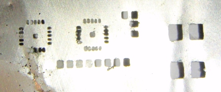

Na szóval, nem hagyott nyugodni a paszta maszk készítésének mikéntje. Eredetileg fényérzékeny rézlemezre gondoltam (ala conrad), de a hack-a-day blogon nemrég olvastam egy érdekeset és gondoltam kipróbálom.
A lényeg az, hogy egy vékony alumínium lemezt fényérzékenyítünk (positiv 20) és erre fotózzuk a paszta maszkot majd előhívás után sósavban kimaratjuk a lukakat.
Az alumínium lemez kissebb méretben egyszerűen beszerezhető, az üdítős dobozok palástjából. Kivágás után tegyük pár percre 350 fokos sütőbe majd hideg kőre, így szépen kiegyenesedik. Ezután a festéket finom csiszolóval vagy kromofággal távolítsuk el róla. Fontos, hogy mindkét oldalon van festék. (Ha belül nem lenne akkor a kóla feloldaná a dobozt). (Ha esetleg valaki tudja hogy hol lehet ilyen vékony alumínium lemezt kapni akkor ne tartsa magában, mert a festék eltvolítása macerás dolog).
A mellékelt képen egy első kísérlet eredménye látszik. Mivel igyekeztem és úgy is csak "proof-of-concept" céllal készült így a lakkozás nem sikerült teljesen és csak egy réteg filmen keresztül világítottam le (nem volt tökéletes a fedés). A képen két 4x4mm QFN-20 és néhány 0402-es ellenálláshoz való paszta maszk látszik. Jobb oldalon pedig két 0805-ös ellenállás.
(#) Norberto válasza sefi hozzászólására (») Máj 7, 2009 /
Nem is lett olyan rossz eredmény első próbálkozásra!

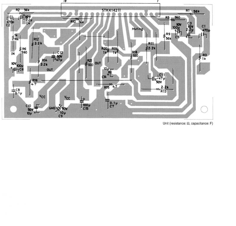

(#) Renátó004 hozzászólása Máj 10, 2009 /
sziasztok szeretnék építeni egy stk4142.A gondom csakannyi hogy van egy gyári paneltervem és nem tudom hogy ez beültetési rajz és tükrözni kell,vagy simán csak felkel rajzolni egy nyákra és lehet maratni.
Légyszi segítsetek

(#) zoly15 válasza Renátó004 hozzászólására (») Máj 10, 2009 /
Szerintem tükrözni kell, mivel ez beültetési terv..

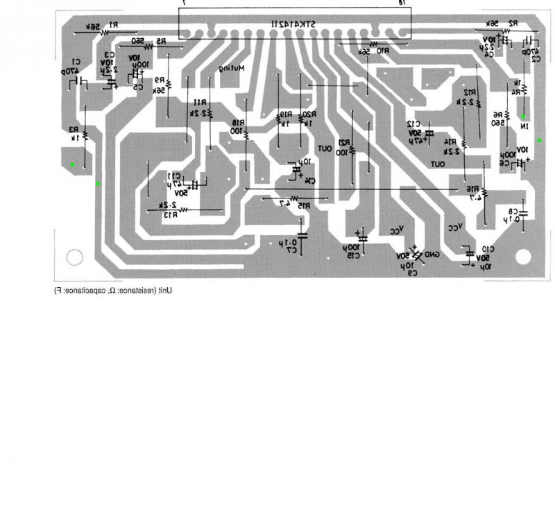

Így már jó lesz?

Megnéztem az adatlapot, meg a nyákterven a számozást.. A kettő pont üti egymást..
Én azt ejtem hogy itt a nyák oldalon van rajzolva a beültetés
Adatlap Bővebben: Link
Tehát ha jól gondolom nem kell tükrözni..
De egyszerűen kiderítheted..
Kinyomtatod papírra majd megfordítod hogy a nyomtatott rész van alul ráteszed az IC-t és ha az 1-es láb az 1-es lábnál van akkor megnyerted..
Uh köszi akkor ki nyomtatom és meg nézem.
