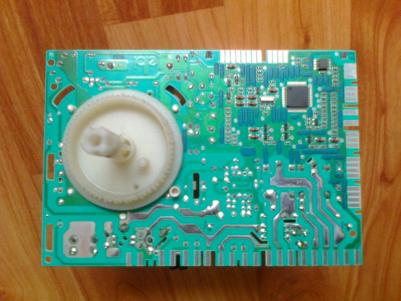

Csatoltam néhány képet a gyári programkapcsolóról. A készülék amiről szó van: Whirlpool ADG 6560/1
A programkapcsolón egy AC swich volt elszállva. Azt kicseréltem, életre is kelt, de bármelyik programot indítom mindig csak az öblítést csinálja, de azt is kb 2-3x gyorsabban a normális öblítési programnál. Van az alaplapon egy "MC9S08AW32"-es típusú programozható ic, aminek szerintem megsérülhetett a programja, mert az alaplapon minden alkatrész hibátlan. Az ic-hez progit és loadert szerintem soha nem találok. Egyébként Magyarországon a Flextronics-ban lett összepakolva a panel.
Nem lehet, hogy a gép valamiféle hibajelzést ad? Ha a panel kuka, akkor szerintem a legjobban egy pices megoldással járnál. Kevés külső alkatrész kellene és akár több program is megoldható. A folyamat ugye a következő: Ha az ajtó zárva van csak akkor mehet a dolog. Ha nincs bent elég víz akkor enged be. Ha kell fűteni és hideg a víz akkor fűtés bekapcs. A motor közbe mozgatja az edényt. Ha lejárt a program és van benne víz akkor szivattyú bekapcs. Ha a víz elfogyott, pittyegni a háziasszonynak, hogy kész. A sok "ha" az eldöntendő dolgokat jelöli, valami hasonló progi kellene a picbe. Szerintem olcsóbb lenne (akár a program megíratásával is) mint egy analóg vagy új, gyári panel.
Végignéztem minden jeladót, kapcsolót, még a kábeleket is és minden rendben van. Mivel volt egy AC swich csere, valószínűsítem, hogy egy feszültség ingadozás (inkább feszültség ugrás) okozhatta a problémát. A véleményem szerint a "MC9S08AW32"-es ic vagy a progija feküdt meg. Sajnos nem ismerem a PICeket.

Kinullázni már próbáltad a programot? Külön az eepromját külön a prociját,. Mivel ez nem program hibára utal, hanem mikor elszállt a gép akkor valószínűleg annál a program részletnél lehetett, és az ilyenkor szokott ilyen jelenségeket csinálni. Meg végig méregetném menetközben a feszültség szinteket, meg esetleg a kvarcnak a frekijét, hogy minden rendbe van-e. ![]() Én személy szerint csak akkor állnák ilyennek neki ha van egy kis tapasztalatom programozás téren, ha nincs akkor felejtős a dolog, mivel azért itt a szenzorok jeleit is figyelni kéne, pl. vízátfolyás mérő, NTC, és ezeknek a jeleit valahogy meg is kéne etetni a PIC-el ![]() Üdv: Zoltán Idézet: „Kinullázni már próbáltad a programot? Külön az eepromját külön a prociját” Azt miként szokás, hogyan kell? Tippjeim vannak mondjuk (szerintem minden egyes tápfeszültségre való ráadáskor önmagától meg kellene történnie ennek a nullázásnak, magyarul a reset-folyamatnak. Pláne a processzor esetében szokták ezt minden esetben elkövetni -> a processzorokat általában úgy tervezik, hogy van bennük egy reset-logika, azaz amikor tápfeszt kap, akkor reset állapotba kerül a proc. és 0-ról kezdi (kezdené) el a programját futtatni. Vagy háztartási gépeknél más a szitu?)
Sajnos ezeknek a prociknak 99%-ában nem megy végbe ez a folyamat. Pl. sok háztartási gépnél ezért van az, hogy áramszünetnél megbolondul, hülyeségeket csinál meg ilyesmi. Onnét akarja kezdeni a programot ahol abba hagyta, és ennél a folyamatnál szoktak be kergülni, pl. mosógépnél, az nagyon gyakori hiba jelenség hogy fűt a gép, és áramszünet lesz, mikor újra meg jön az áram, akkor viszont már visszahűlt a víz 1-2fokal, és hiába van ugyan abban a program helyzetben a proci, de mégse képes elindulni mivel a mentett értékkel nem egyezik meg az akkori NTC értéke. Ilyenkor van az, hogy utána nem fűt rendesen, fél óra alatt végig viszi a programot meg ilyesmi. Ha nem ugyan abba a környezetbe van újra indítva, akkor csak a szoftver frissítés hozhatja vissza az élők sorába. Nem 1-et és nem 2-t visszahoztam ezzel a módszerrel.
Valamelyik proci képes helyre állni magától, vagy valami resetes módszerrel, de nagy része megkergül. Géza80 privátba ha elküldöd a gépnek az adatait, a proci típusát és verziószámát akkor lehet hogy tudok segíteni, mert Whirpool gépekhez rengeteg szoftverem van. Üdv: Zoltán
Én is valami hasonló problémára gondolok. Csatoltam néhány jobb minőségű képet a programkapcsolóról és a prociról.
Esetleg egy próbát megérne végigkövetni a hibás alkatrész sávjait, hátha van valami még amit kinyírt, vagy megkerül ami kinyírta.
Mindent végig mértem, nem csak a meghibásodott alkatrész sávját. De ha még nem is mértem volna végig mindent, akkor is úgy gondolnám hogy programhiba, mivel minden programon ugyan azt a műveletet csinálja /gyorsítva/. Én szerintem marad az új programkapcsoló, hacsak zoz11-nek nem sikerül egy gyári szoftvert keríteni hozzá.

Találtam három ilyen panelt is itthon. Majd a jövő hét első felében megpróbálom bevizsgálni, hogy jók e, meg hogy milyen verziójú szoftver van rajtuk. Ez már nem alkatrész hiba, hanem szoftver gond 100% ![]()
