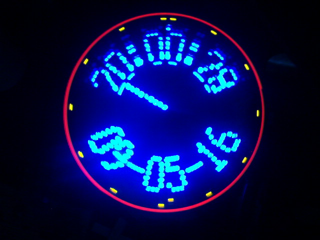

A 16F876(A) - 16F886- os verzió fejlődőtt az elmúlt időben - csak a legújabb funkciók: - Függetlenül kapcsolható analóg mutatók, - Távirányítóval állítható dátumformátum, - Pontszerű / vonalas percmutató (elsétál a digitális kijelzés fölött), - Távirányítóval állítható szimpla / dupla óraosztás a 12 óránál, - A hét napja nevének kijelzése 16 nyelven (sajnos a kódolást rögziti: 1 = Hétfő), - 24 / 12 órás digitális kijelzés, És egy teljesen szokatlan forma (bár láttam már ilyen karórát): - 12 / 24 órás analóg kijelzés. (A 24 órás módban óramutató 24 óra alatt egy kört tesz meg. ld. 3. kép). ps. Ez a program sincs még 4K...

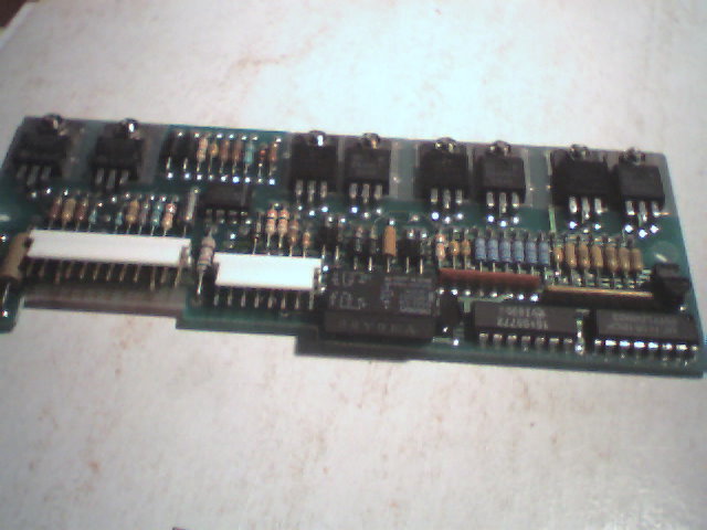

Segítségre lenne szükségem. Remélem vagytok páran akik értenek a HDD motorokhoz. Nemrég szereztem egy nagyon régi vinyót tényleg őskövület, de a lényeg, hogy a motorja és a vezérlője megvan és elvileg működniük kéne. A motort most újítom fel(csapágycsere) a vezérlő lenne a lényeg: külön van a motor vezérlőpanelje és segítséget kérnék a beüzemeléséhez. Pár képet felteszek a vezérlőről.
Ismét én. Már nézegetem egy ideje amúgy a dolgot, de sajnos elakadtam addig eljutottam, hogy 6 db tranzisztor vezérli a motort és van 3 ic 2 közepes és egy kicsi (lásd. képek) és van egy kapcsolószerűség talán feszültségérzékelő (0004. kép) sajnos eléggé belebonyolódtam az előző írásomhoz csatoltam képeket a 0008-as képen látszik 2db fehér csatlakozó a kisebbikbe megy a motor a nagyobbikba kapná az áramot: annyit kiderítettem, hogy (a 0008 képet nézve balról számozva a lábakat) 1. 2. 4. és 8. láb belemegy a két külön álló tranzisztorba amik nem tudom milyen célt szolgálnak a 3. láb a motorhoz tartozó 6 tranyóba megy az 5. 6. 7. 11. és 12. kivezetés össze van kötve és szintén a 6 db tranyóba megy a 8. 9. a kicsi ic-be.

Sziasztok remélem sokan tudnak majd segíteni nekem, mert én már nem tudok előrébb lépni ezzel a vinyómotor vezérlővel. Felteszek még 2 képet hátha ismerős valakinek. A motort a NIDEC készítette de tényleg nincs sok infó róla.
