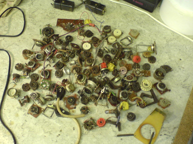

Akadt "néhány" foglalatom, lefényképeztem őket...
/Adjak zsebkendőt?/ (Na ki jön börzézni?)
Ömlesztve ennyi a maradék...

Ne zsebkendőt adj !
Inkább foglalatot el ...
Mindent a szemnek semmit a kéznek Felcsillantod a szemünket
Ide is elkelne pár darab.... Ui: (azért a régi jó bevált tévék még ma is szép képet adnak,,igy az asztalról... )
Ezekből eltudnák képzelni az én asztalomon is ? egy jó párat ! De még az ömlessztett portéka is a szememet csiklandozza !
Igazából, azért várom már nagyon a kecskeméti talit, mert ezekből is jópárat vinnék börzézni, persze azokat, amiket én már tutira nem akarok felhasználni...

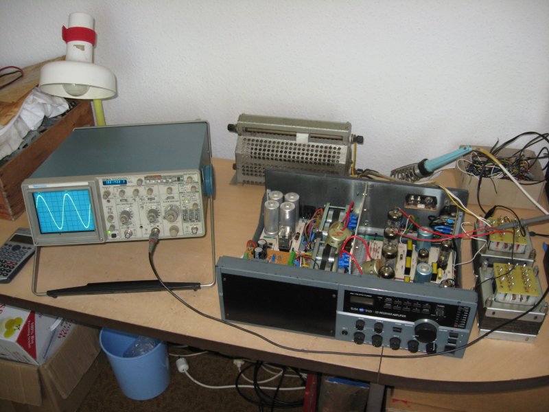

ma tevékeny voltam, bevasaztam az M102-es kimenőket. A csévét mayky mester tekercselte, köszönet érte. Próbaképpen bekötöttem a PL504PP-be,és meghallgattam és megmértem.20W jön ki belőle a teljes sávban 8Ohmon, e fölött kezdi vágni a szinuszt. Nem tudom a PL504PP-nek hogy fekszik a 6k-s illesztés 310V anóddal, de az eredeti SM85B-s kimenőivel is ugyanennyit ad le.Tisztán, meggyőzően szól az a 2*20 csöves watt. |
