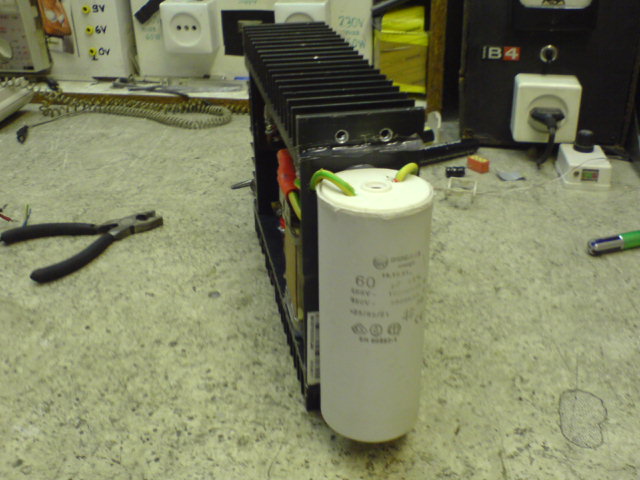

(#) rozsda hozzászólása Máj 31, 2009 / 1
Üdv mindenki.
Összeraktam a nagyáramú részt és tökélletesen müködik asztalon.
Teszek fel egy pár képet róla.
Persze még csak félkész.Jövöhéten lessz kábelsaruzóm,meg valahogy jóvolna bedobozolni is.Vezérlöt is másikat akarok csinálni.Szóval van még mit eszközölni rajta de a lényeg hogy müködik.

(#) Flex válasza rozsda hozzászólására (») Máj 31, 2009 /
Jó lesz. Én egy nagy közös hűtőbordára szerelem fel őket, fölé kerül majd a vezérlőpanel, ami a 48 voltos vezérlő átdolgozása lesz 75 voltra. Hall szenzoros gázpedált találtam 15 ropiért, annyit már simán megér. Már csak a védelmet kell kitalálni, MBR tipusjelű diodákra gondoltam, azokból is 4-6 db-ot párhuzamositva. Meg kellenének kondik is de azt nem tudom milyet, mekkorát, hova kötve kéne használni. Teszteléshez jó lesz a nagy motor "kisöccse" ami szintén 75 Voltos de, csak 1 lovas.

Elárulhatnád hogy hol találtál hall szenzoros gázpedált ennyiért.Én most a vezérlöt szeretném átdolgozni de nemnagyon megy nekem ez az elektronika.Áramkorlátot mindenféleképpen szeretnék bele,de idövel tuti rájövök hogy kellene egy hall szenzoros pedál is bele és inkább most kéne megvalósitani.
Vártam a kapcsolásod emailba,mert nagyon sokat segitene nekem.Pont az áramkorlát és a hall szenzor miatt.Megkérhetnélek hogy küld el nekem?.
Én csak kerámia kondit tervezek a Drain-Source-ra mert egy ismerösöm ismeröse állitólag ugy járt az ö kis házi vezérlöjével hogy ugy begerjedt az egész hogy nyitvamaradtak a fetek és gondok adodtak a megállással.Ebböl is 20db 100nF-ost párhuzamosan.
Szabadonfutó diódára EchoPityu megoldását tudom ajánlani.Sima egyenirányitó diódák.

(#) rozsda válasza gulyi88 hozzászólására (») Máj 31, 2009 /
Az átdolgozásnak nagyon-nagyon örülnék.Most épp az áramváltók világában turkászok.Ki is szedtem egyet egy PC tápbol(látcik is valameljik képen).És a motor inditásánál mérni is rajta milivolt nagyságrendben feszt,de elfelejtettem ellenállást tenni rá.Tetcik ez az áramváltós dolog.Majd megpróbálok több menetet tekerni rá és valahogy leterhelni a motort majd ujrapróbálkozni.
A FET-ek tipusa IRFP90N20D és kereken 20e ft volt.
Lehet kicsit soknak tünik ide az a 20 db,de ugy voltam vele hogy legyen rendesen tulméretezve és hátha nem kell mégegyszer fetekre költeni.
