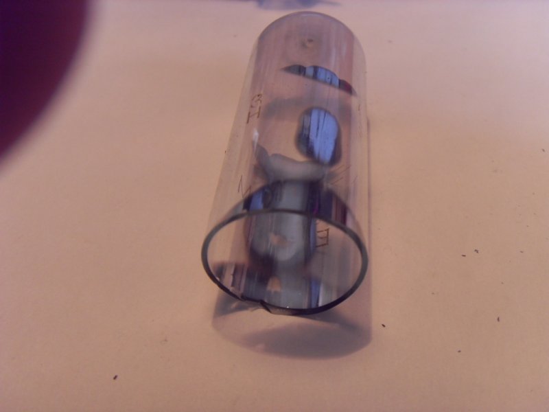

Pityunak a "csőtörő" hadművelet eredményeiről.
Fiúgyermekes apukaként egy reális rémálmomat látom itt megelevenedni
Milyen szép egyenesen jött le, ha akarná az ember biztos nem sikerülne így.
[OFF]Ami a legnagyobb szívfájdalmam, hogy ez a szegény önpusztító EL még soha életében nem mutathatta meg a hallgatóságnak, hogy milyen szépen is képes muzsikálni. Csóri, még csak egy 6,2 Ohm -os ellenállásnak szolgáltatott mérőjelet rövidre sikeredett élete során. Brühühü.
Remélem a családja mélyen vallásos és hisz a halál utáni életben meg az újra leszületésben meg ilyesmikben
Izzóbúrából szerettem volna készíteni rövid italos poharakat, de mindig elpattant bármilyen finoman csiszoltam, ez arra pont jó lenne, már csak 5 ugyanilyet kell készíteni a készlethez. Vagy egyet sem, és akkor soha nem kevered össze senkivel a poharadat.
[OFF]Zolikám látom, szemmel tartod a csöves embereket is. Mese nincs, Te is az "anód, katód, és a kimenő transzformátor" nevében kezdesz neki a zenehallgatásnak.
gettert ki kell maratni belőle, szélét a törésnél gázlángon lekerekíteni, és kész az EU kompatibilis 2 centes "felespohár"

A másik cső, AZ4 volt? Szegény... A gyerkőc elől el kell zárni a lámpásokat!
A gyerkőcnek megmagyaráztam hogy nem érdemes hozzányúlnia (a felfűtött csőtől 2-3 centire tartottam a kis kezét így érezte hogy forró) amit tudomásul is vett, de rá egy hónapra a nem világító jéghideg csövet (nem hülye hanem gyerek) ugyan ezek a kezecskék 45 fokban megdöntötték a foglalatban
Igen, szegényke egy AZ4-es volt. Hapro mester hozta, aztán valamiért itt hagyta. Jó lesz Müszinek.

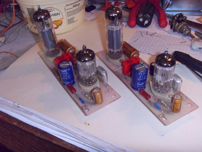

Ezt-azt próbálgattam a napokban elkészíteni.

De én most Si-mal egyenirányítottam.
Mátéhoz csatlakozom, nagyon szépen tört el. Ezt érdemes lenne eltenni...
