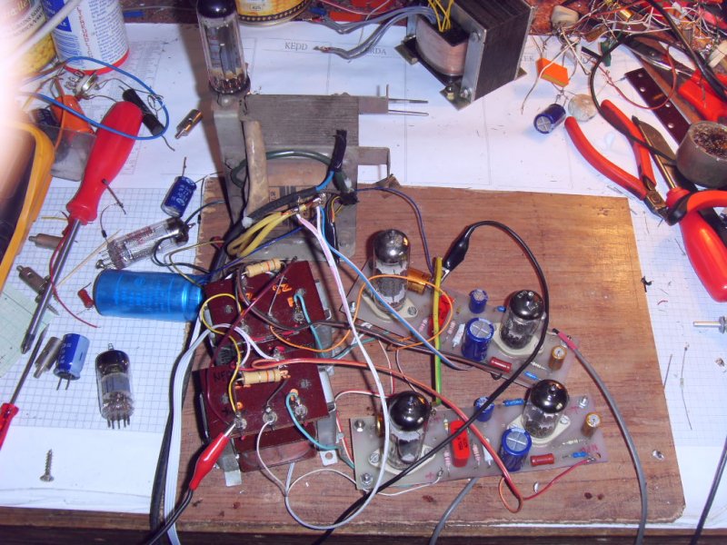

Hát a terménykenységről csak ennyit ! ezek az elmult alig egy fél év termései ! Egy nagy problémám nekem a gyorsaság , de most már lelassítok úgy döntöttem ?Utólagos engedelmeddel a trafódat szintén átcsomagoltam , mert a kivezetések rendezése ezt kivánta maga utánn !

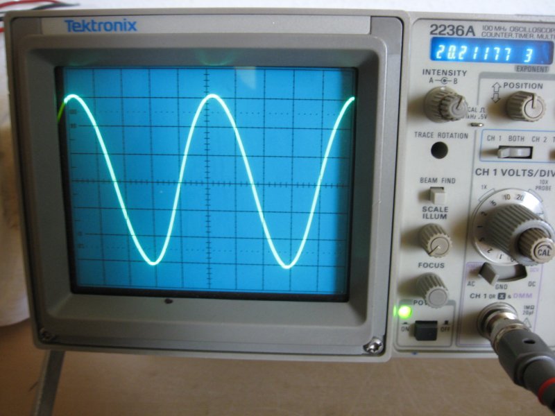

Na megpróbáltam a PL504PP-t magasabb anódfeszről.350-ig tudtam felmenni,mert 350V-os pufferek vannak benne, így is kivezérlés nélkül 360V-ot kaptak.Alakul ez, 32W szinuszt mértem a teljes sávban

És jó is a hangja 32 W-on ?
Én is kísérletezgettem az EL34 PP-vel, de vissza kellett vennem 420 V-ról a 400 V-ra a tápfeszt mert sokkal hallgathatóbb úgy, pedig érzékelhetően halkabb így. Olyan hálózatit csináltam amivel 500 V-ig fel tudnám nyomni a szuflát, de ahhoz már KT88 kellene (UL, vagy triódában)

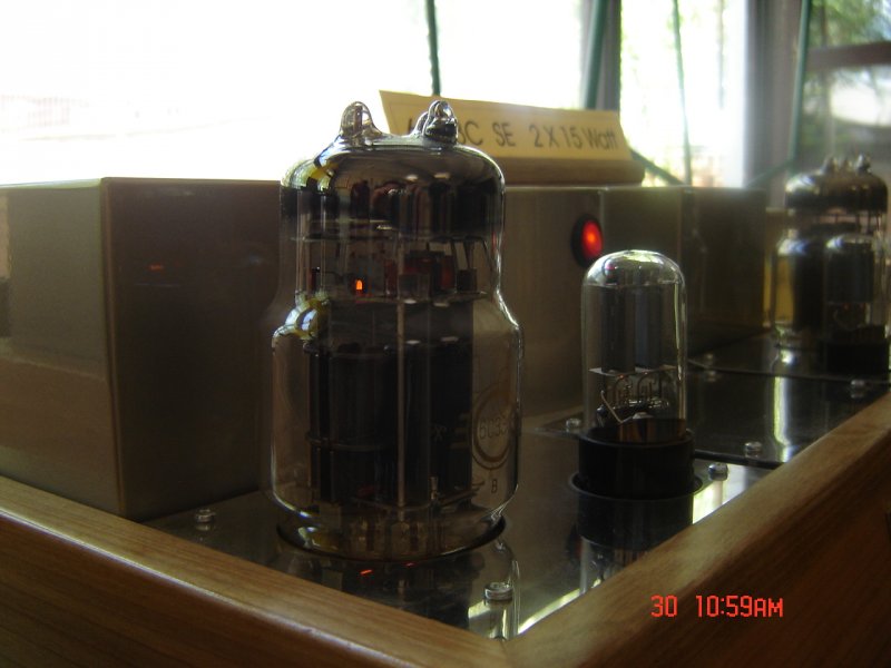

Nem tudom,ki volt,vagy ki nem a Hmvásárhelyi audiofil találkán,de a beizzított 6C33C-es uborkásüvegek látványa mindig megigézi a csőbarátokat.A hangjáról nem is beszélve... :taps:
Ha még valaha nekifognék az erősítőépítésnek,valószínűleg ezzel a csővel tervezném.
