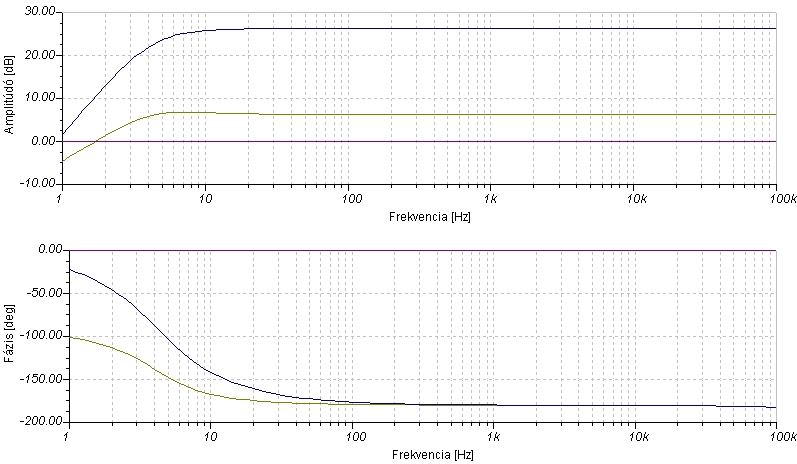

Csak a TINA-val próbáltam szimulálni, de mivel eddig elég korrekt adatokat adott mindenhez, így nincs okom kételkedni benne! Amit eddig megépítettem mostanság azt mind szimuláltam először és tényleg csak az alkatrészek szórása miatt tértek el kis mértékben az eredmények. Részemről ejtve ez a téma mert szerintem nem működik.

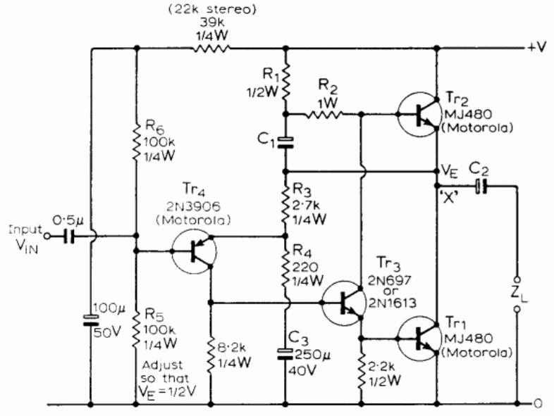

Mi lenne, ha a hozzáértőink közül valaki az általam belinkelt címek alapján megtervezne egy kimenő trafós Aosztályú tranzisztoros erősítőt? A linkek az 5. oldalon vannak.

Az általad belinkelt oldalak a kisjelű tranzisztorok A osztályú beállítását mutatják be! Sajna ezzel mikrofon és egyéb elöerősítőket szoktak építeni. Audiofil, vagy ClassA végfokoknak tökéletesen alkalmatlan a beállítás miatt és a kivehető teljesítmény miatt.
Ezen kapcsolásokat átméretezve és kiegészítő áramkörökkel ellátva (áramgenerátor a kollektorkörben, negatív visszacsatolás és előerősítés) ott vagyunk a JLH erősítőnél!
