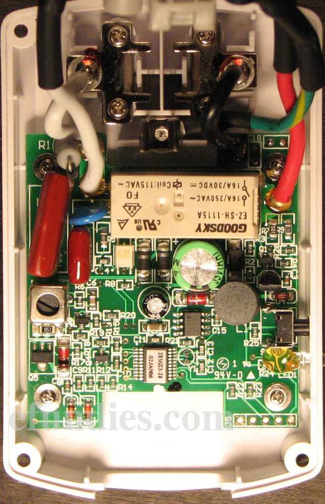

Hellosztok,
x10 elavult, Insteon komplikált.
Kép1
Kép2
Nézzétek meg UPB-t, power line-on kommunikáció, nagyon megbízható, tranziensek miatt trafon is átmegy a jel.
http://www.avrfreaks.net/index.php?name=PNphpBB2&file=viewtopic&t=74677
Kapcsolási rajz is kb kész van.
A protokoll iszonyat komplex, lekéne egyszerűsíteni.
