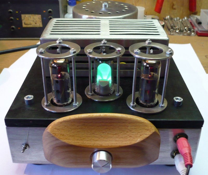

Beveszünk, persze! De vigyázz, nem ez lesz az utolsó erősítőd!
Őszintén megmondom, ahogy olvastam müszi cikkét, csak néztem magam elé..
80W kell egy ilyen kicsike erősítőnek? Hány W-ot ad ez le? Nagyon sokat zabál
Dehogy kell 80W! Max 40VA-es trafó, sztereónak. A Fűtése már többet "eszik", ez 14V/300mA (1cső).
A szeteróhoz kell 80VA-es hálózati trafó. Ez táplálja és a fűtés is erről megy. Kb. 35-40W-ot vesz fel róla egyfolytában mivel A-osztályú az SE (Single Ended=együtemű). A mono-hoz elég egy 40VA-es trafó. A hatásfok alacsony. Fűteni kell a csöveket ez veszteség és még az A-osztály miatt jön még +veszteség.
Ja, Müszi monóhoz írja a 40W-ot. De valaki meg anódtápnak, monóhoz 20W-ot ír.

30mA-rel nagyon vérszegény az erősítő, 36-38-ig nyugodtan felmehetsz, ha a katódellenállásból számolod vissza az áramot Érdemes kipróbálni, hogy egy 470ohmos huzaltrimmert teszel a katódejtőnek. Érezni fogod, hogy olyan 30mA tájékán kezd el "szólni" az erősítő. A füled szerint még 50mA-nél sem állnál meg, vinnéd feljebb a nyugalmi áramot, mert kezd egyre dögösebben szólni a cucc. Viszont sajna 39-nél meg kell állnod, mivel efölött elkezd szépen izzani az anód, és tönkremegy a cső. Egyszer kínvallatást rendeztem a PCL-eknek. A gázos csöveket hagytam izzásig menni, és egy gyengébbet feláldoztam a jók közül a tudomány oltárán. 65mA környékén már nem volt őszinte a hangja. A PCL85 izmosabb cső, azon 100mA-t is át lehetett hajtani, akkor kezdett izzadni. A CIROKL által linkelt kapcsolást javaslom megépítésre :yes:
Nem értem, miért hordod le az én általam közölt rajzot :rinya: , mikor ez is kiválóan teszi a dolgát...
Csak a másik jobban szól
Egyébként nem kötekedésképp mondom, de az egy Videoton tv hangvégfoka. Elsősorban beszédátvitelre. Valóban semmi baj nincs azzal a kapcsolással, csak se mély, se magas nincs, ellenben közép, de az bőven.

Elbírja simán ezt a "nagyságrendekkel" nagyobb áramot is Egyébként meg nem mindegy hogy meddig bírja? Dunát lehetne rekeszteni a PCL86-tal... Hosszútávon így is-úgyis kevéske. Műhelybe mondjuk háttérzenéhez tökéletes. Ha meg kinyúhad a cső, kiveszek a fiókból egy másikat, és indulhat a banzáj.
Nem rossz cső a 85-sem, csak a 86-hoz való kimenőkkel torzít. Ha majd egyszer (a nagyon távoli jövőbe) tekerek egy kimenőt, kimondottan 85-höz...

Zolikám én 37mA-en hallgatom a PCL-t nap mint nap már több mint fél éve. Bírja azért rendesen
Najó igazad van 30mA-rel 20évig szól egyfolytába
Egyébként tényleg nem rossz erősítő ez. Én is hallgatom időnként, mert alacsony hangerőn kellemesen szól. Tényleg nem érdemes nagyon hajkurászni. Kísérletezni, tapasztalatot gyűjteni, megismerni az anódtáp élettani hatásait - márcsak ezekért is érdemes rászánni azt a fél órácskát az összeépítésre
