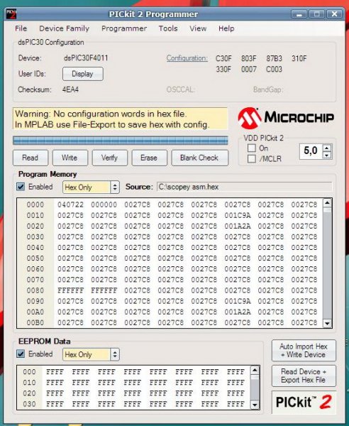

Pic égetésnél ez a figyelmeztetés jött elő. Nem tudom ez mire vonatkozik. Mi az ami nem jó, és mit kellene csinálni.
(#) potyo válasza denon888 hozzászólására (») Jún 22, 2009 / 1
Hm. nem egyértelmű a figyelmeztetés?

(#) denon888 válasza potyo hozzászólására (») Jún 22, 2009 /
Nem egészen az.
(#) trudnai válasza denon888 hozzászólására (») Jún 22, 2009 /
Nincs a HEX-edben configuracios beallitas -- azt javasolja, hogy exportald az MPLAB-bol ki a HEX-et ami tartalmazza.

(#) denon888 válasza trudnai hozzászólására (») Jún 22, 2009 /
Nem.Nem Én írtam. Ez egy szkóp kapcsolás lenne,124x64 es grafikus kijelzővel. Most akkor mit csináljak, mert most megállt a tudományom?

(#) norby1 válasza denon888 hozzászólására (») Jún 22, 2009 /
A kapcsolásról, esetleg a kódról biztosan van valamiféle bővebb leírás, ahonnan letöltötted. Én a helyedben abból indulnék ki és manuálisan beállítanám a config biteket.
Pl. Kezd az oszcillátorral, pl. ha 10MHz-es kristály van a PICen, akkor máris be tudod lőni az oszcillátorra vonatkozó biteket. Megnézed, hogy a watchdog használva van-e, ha igen akkor bekapcsolod.. stb. Szerintem csak egy pár bitet kellene beállítani.
Esetleg ha belinkelhetnéd a kapcsolás honlapját, hátha az alapján még mások is tudnának benne segíteni, akik jobban értik, mint én.

(#) denon888 válasza norby1 hozzászólására (») Jún 22, 2009 /
Erről lenne szó.A Pic belső oszcillátorát használja,mert nem kell hozzá kvarc. Sehol nem találok semmilyen utalást hogyan kellene beállítani.Szerintem mennie kellene, Csak én bénázok vele,vagy valamit nem vettem figyelembe.Pedig végig nyálaztam az egészet.Ha valakinek van valami ötlete azt szívesen veszem.
(#) watt válasza denon888 hozzászólására (») Jún 22, 2009 /
A belső oszcit mindenképpen be kell állítani, és a többi config bitet is. E nélkül "nem kéne mennie", hogy a szavaiddal éljek. Ha nem találsz semmit, akkor legalább a belsó oszcit állítsd be, az adatlap szerint.

(#) icserny válasza denon888 hozzászólására (») Jún 22, 2009 /
„A Pic belső oszcillátorát használja,mert nem kell hozzá kvarc. Sehol nem találok semmilyen utalást hogyan kellene beállítani.”
Pedig biztosan ott van a gépeden!
A tmpl6010.s sablon fájl szerint ehhez hasonlóan lehet megadni (a külső kristályra vonatkozó XT_PLL16 neked nyilván most nem jó):

A p30f4011.inc állományban pedig a "FOSC: Oscillator Selection Fuse" szekcióban vannak felsorolva a választható opciók. Belső oszcillátornál ezeket látom:
  1. .equiv FRC_PLL4, 0xFFF1
  2.          .equiv FRC_PLL8, 0xFFFA
  3.          .equiv FRC_PLL16, 0xFFF3
  4.          .equiv FRC, 0xFDFF
Ezek közül gondolom az FRC_PLL16 kell.
Összegezve:
  1. config __FOSC, CSW_FSCM_OFF & FRC_PLL16
  2.         config __FWDT, WDT_OFF
  3.         config __FBORPOR, PBOR_OFF & PWRT_16 & MCLR_EN
  4.         config __FGS, CODE_PROT_OFF
Kiindulásnak talán jó.
A részleteket a dsPIC30F4011 adatlapjból kell kiókumlálni!

(#) denon888 válasza icserny hozzászólására (») Jún 22, 2009 /
Köszönöm a segítséget!
Beállítottam a config biteket. Remélem jól értelmeztem amit leírtál. Majd holnap programozok és megnézem működik vagy sem.
