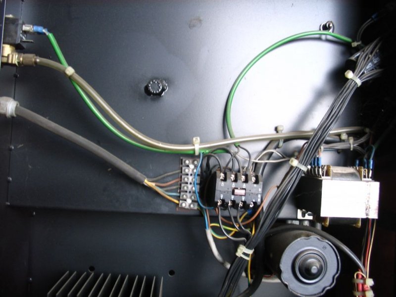

A következő problémám lenne: Van egy Hermann mig200-as co hegesztőm,ami az adattáblája szerint müködik egyfázisról is,ellenben egyetlen háromfázisu csatlakozó van a hátulján..Az elején van egy 220(230)-as aljzat,de az szerintem kimenet lessz.. Ha valakinek van ötlete,hogyan bírhatnám rá az egyfázisu müködésre,kérem ne tartsa magában..Előre is köszönöm.

Ez a hegesztő nem fog egyfázisról üzemelni. A hátulján nem az van hogy egyfázisról is megy , hanem hogy háromszor 380, vagy háromszor 230 V . Ami a képen látható az háromfázisú főtrafó. Tehát ha a három fázis mellé a nulla vezetéket is bekötö, a trafó csillagpontja nullázott lezs. Ekkor 3x 230v on működik. Fel is szed mindjárt 13 Ampert. Nulla vezeték nélkűl 3x380V ról működik, amikor a trafó oszloponként 190voltot kap, mivel kettő primer tekercs ijenkor a csillagponton keresztűl sorba van kötve egymással. Az adattáblán is látszik, ekkor az áramfelvétele is mindössze 7,5A. Emiatt ne pocsékold a pénzed telefonálásra meg tolmácsra. Üdv Pista

köszönöm a választ,bár kicsit elkenődtem tőle..Azota küldtek a gyártól egy használati utmutatót egy hasonló készülékhez..sajna egy szó sincs benne a táplálásrol..Amugy az egyfázisos alapötletet az adattáblán kívül az adta,hogy láttam a neten egy Güde hegesztőgépet,aminek ugyancsak hasonló adattáblája volt és adtak mellé egy adaptert,aminek az egyik vége egy haromfázisu csatlakozó volt,a masik pedig egy sima hálózati villásdugó..

Megoldható az egyfázisú táplálás, csak a háromfázisú trafód úgy fog menni, mintha három egyfázisú lenne párhuzamosan kötve. Ezt egy rendesebb teljesítményű gépnél nembiztps , hogy a hálózati megszakító is szeretné. Amit említessz gyári gépet adapterrel, az lehet kissebb. Nem? Különben meg kell nézned a nullavezetéket, hova van bekötve. Amenyiben a fokozatkapcsoló a három primer tekercs csillagpontját képezi, úgy a mindenkori csillagpontra nullát kötsz, a három fázisbemenetet pedig egyfázissal táplálod meg és a kismegszakító is kibírja, valahogyan biztos fog működni. Az hogy az áram mennyire lessz sima? Lehet hogy símító folytót is mahinálni kell.

Nem kevés költség bevezetni a háromfázist, de nagyon egészséges dolog. Most újra ránéztem a géped adattáblájára és az EING rovatban egyértelműen 3 fázis 50 Hz-t ír.
Viszont a 220-as táplálásnál igaz, hogy 13 Amper az áramfelvétele, de ez akorsem lesz nagyobb, ha úgy próbálod ki, ahogy már előzőleg leírtam.Persze amenyiben az össz áramfelvétel van megadva és nem a fázisonkénti. Amenyiben a fázisonkénti van megadva, akkor nem fog menni. A másik képről viszont megállapítható, ez a gép nem egy nag trafóval van megálldva. Ahogy nézem ez összesen vesz fel 13 Ampert. Próba cseeresznye.
így vagy ugy meg kell oldjam a problémát,mert ezen kívül csak egy kis hordozható gépem van,annak pedig igencsak adva vannak a határai(mármint a képességeinek)..Gond akkor van,ha nem karosszériázni kellene
Mondom nézd meg a betáp vezetékből a kék színű elvezet e a fokozatkapcsolóhoz? a többit meg ahogy leírtam. Még néhány kép a fokozatkapcsról, meg a vezetékekről és segítek bekötni.

ja..mégvalami..az a kapcsolószerü képződmény mi lehet a gépben?(ennél idiótább kérdés már azt hiszem nem telik tőlem..)
Az egy mágneskapcsoló, ami indításkor ( már amikor megnyomod a billentyűt) behúz és rákapcsolja a főtrafót a hálózatra, meg ha minden igaz, akkor a segédérintkezőn keresztűl bekapcsolja a gázszelepet.
