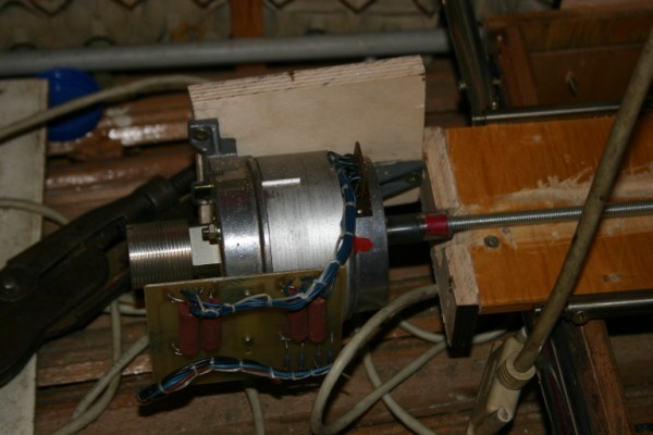

(#) Sir-Nyeteg hozzászólása Jún 7, 2009 /
Elvileg megvan a CNC mechanikám, rajta a léptető motorok. Bővebben: Link
Az a gondom, hogy nagyon zörög a mechanika. De ez nem mechanikus hiba, az egyben van. A motor zörgeti az asztallal együtt. Nagyon tépdesi a lépéseket
6V-os motor 12V-ról hajtva; soros ellenállással 6V-ot kap a motor. Alacsony, és magasabb léptetési sebességben is zúg búg az egész. Valaki mondta, hogy ez a vezérlés "szögletessége" miatt van. De ő nem tudta, hogy milyen megoldást szoktak alkalmazni.
Tud valaki ebben segíteni? Mi lehet a megoldás?
Féllépéssel (két tekercs együttes gerjesztése, ezáltal fele akkora szög) is próbáltam.
Motor: 6V 1.8fok 0.85A
(#) bladika válasza Sir-Nyeteg hozzászólására (») Jún 8, 2009 /
Pedig ott a válasz:
"Féllépéssel (két tekercs együttes gerjesztése, ezáltal fele akkora szög) is próbáltam."
Kérdés, hogy valóban féllépés volt e, mert ugye a féllépés az nem simán két tekercs együttes gerjesztése, hanem 1tekercs-2tekercs-1tekercs-2tekercs!
Nálam a lépés szám növelése egyértelmű javulást hozott ilyen téren is, egész->fél>negyed->nyolcad->tizenhatod és mindig halkabb lett,finomabb lett!
(#) Sir-Nyeteg válasza bladika hozzászólására (») Jún 8, 2009 /
„1tekercs-2tekercs-1tekercs-2tekercs”
Igen ez volt, emiatt jön ki a feleakkora szög is, erre gondoltam. Én sima egyenárammal, és sima logikai jelekkel, azaz nem PWM és nem szinusszal vezérlem a motort.
Illetve nálam egy fordulat 200 lépés, és a menetesszár emelkedése 1.25mm/fordulat. Ebből kijön hogy 1 lépés az 6.25um azaz 0.00625mm. Namost ez megfeleződik, ha féllépéses üzemmódban használom.
1-1.5ms-os léptetési idővel kb 3 fordulat/másodperces sebességet tudok elérni üzembiztosan. Ez ilyen sebességet idéz elő.
Én már ezt nem szeretném még elosztani 16-tal
Azt hiszem elég érthető voltam a sebességeim terén.
Szóval akkor a hangja maradni fog?

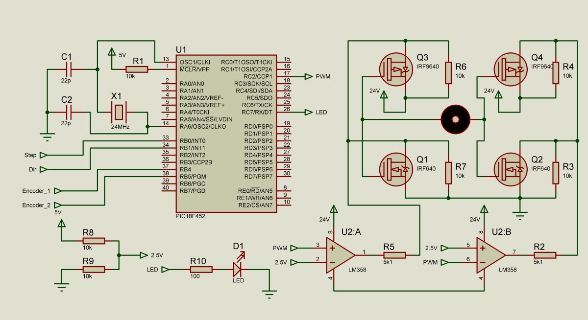

(#) pako válasza dcsabi hozzászólására (») Jún 22, 2009 /
Ezek szerint Te is DC motorokkal akarod megcsinálni?
Készítettem az én megoldásomról kapcsolási rajzot, és csatoltam a forrást is. MikroPascal Pro 2009-ben írtam a progiját, ezért mivel ezt nem sokan használják, áttírtam úgy, hogy a PID-hez szükséges konstansokat EEPROM-ból olvassa be, így majd csak azt kell módosítani a beállításhoz.
A programról:
-A PID számoláshoz 32 bites változókat használtam.
-Dizájn kedvéért van benne LED-kezelés (nagyobb Integrál löketeknél állapotot vált a led)
-Step jeleket RB0 interruptal figyeli,
-az Encoder változását pedig az RB4..7 állapotváltozás interruptal.
A hardwerről:
-A kapcsolási rajzon nem rajzoltam be a szűréseket, a fesz.stabot, és a PC oldali leválasztást
-A motor álló helyzetben is gerjesztés alatt van
-max 30-35V-ig bírja
-kvarcnak gyakorlatilag bármekkorát tehetsz bele, nekem 22 MHz-es volt kéznél, de elégnek bizonyult ez is.
-A PLL-t ne használd, mert előszeretettel lefagy pár perc után. Eredmény: max nyomatékkal nekicsapja a kocsit valamelyik szélének.
-motornak jobb olyant választani, amit kézzel megtekerve nem lehet nagy lüktetéseket érezni.
A behangolásról:
EEPROM címek:
0x00 : Kp_High
0x01 : Kp_Low
0x02 : Ki_High
0x03 : Ki_Low
0x04 : Kd_High
0x05 : Kd_Low
0x06 : Dt
Mind a 4 változó egész típusú, Kp a hibát szorozza a beállított értékkel, Kd a deriválás értékét. Dt a várakozási idő usec-ben. A Ki az nem szorzás, hanem az Integrál értéket osztja a beállított értékkel.
Az én gépem beállításai:
-Kp : 9
-Ki : 110
-Kd : 60
-dt : 1
u.i.: Sok sikert!
