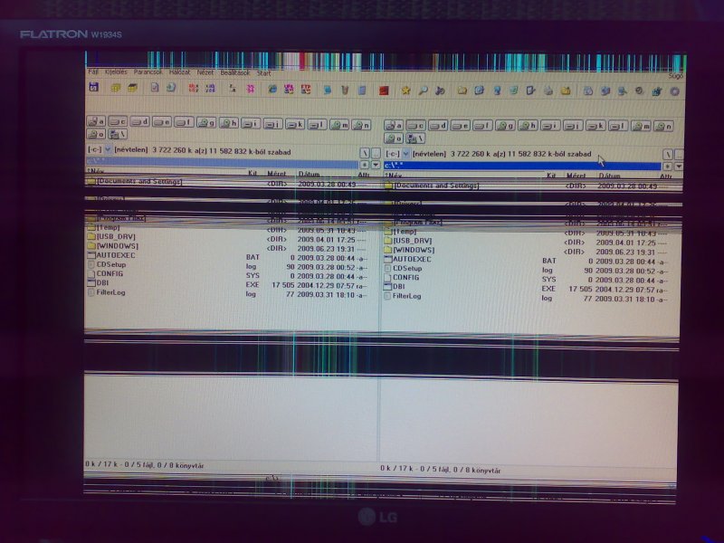

Hello.Volna 2 LCD monitorom amiknek vannak apróbb hibái.Az első egy LG W1934S számu,ennek csíkos a képernyője.A másik egy LG L1918,ennek pedig nagyon világos a kijelzője,mintha egy fátyol lenne a kép előt.Az első monitorról képet is töltök fel.Remélem van valakinek ötlete ,javaslata.
Szerintem az LCD panel rossz! Dobálózni még jó
Gyakorlatilag kuka. Alkatrészt ki lehet belőle menteni és kész.
Vezérlőhiba is lehet. Szerintem is kuka

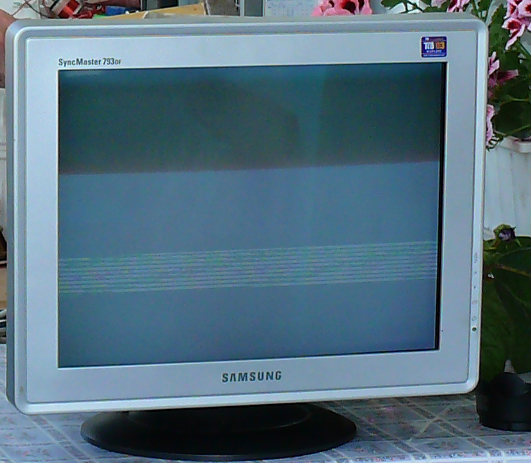

Sziasztok van egy Samsung monitorom model:793DFS code: LB17KSBBQ/edc
A hiba jelensége csak vízszintes van kép és az is fut, a képernyőcső nyakán lévő dobozban kiment egy lm1236-os ic, és én kicseréltem lm1237-re az adat bázis szerint kompatibilisek egymással. Kérem a segítségeteket, mi romolhatott még el stb.

Láttam valahol,hogy ez a jelenség szokott jelentkezni régi TV-knél,és ott az elektrolit kondenzátor szokott kiszáradni... de szerintem itt nem ez a hiba,mert ez a monitor úgy néz ki,mint egy "mai" gyártmány ![]()

Valóban nem olyan régi gyártmány,és megéri megjavítani síkképernyője van,.. de ha megtudnád mondani melyik lehet az elko hibás, az is több lenne a semminél vagy mit mérjek meg, hogy tudjak előre haladni?
