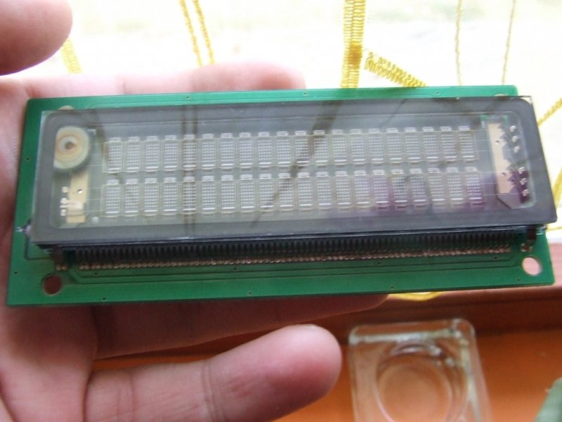

(#) fgabi hozzászólása Márc 29, 2009 /
Egy Hp Designjetből szereztem egy vfd kijelzőt. Az lenne a kérdésem, hogy hogyan lehetne vezérleni? Kerestem hozzá adatlapot, de csak hasonlókat találtam, amiket lpt-re rá lehetne kötni.
Ezen csak 5 tüske van:
1: Vcc
2: Clock
3: GND
4: Data
5: Reset
Vezérlője Samsung 20t201.
LcdHype-al már próbálkoztam de csak össze-vissza karakterek lettek belőle...

(#) _JANI_ válasza fgabi hozzászólására (») Márc 30, 2009 /
Ma igen szerencsés napom van...
Szinte elsőre megtaláltam a :google: segítségével a Samsung 20t201-es adatlapját...
(#) fgabi válasza _JANI_ hozzászólására (») Márc 31, 2009 /
Köszi! Ezt már én is megtaláltam. Az enyém 20t201da2, amin csak egy 5 pines csati van. A da1-es közvetlenül köthető lpt-re vagy com-ra is akár. A da2 szerintem nem... Vagyis nem tudom.
(#) fgabi válasza fgabi hozzászólására (») Márc 31, 2009 /
Még egy dolog. Ez elvileg ugyanaz mint a 20t201da2. Ebből vettem a lábkiosztást is. De így sem lettem okosabb... A vezérlés soros az biztos. Vagyis SPI.

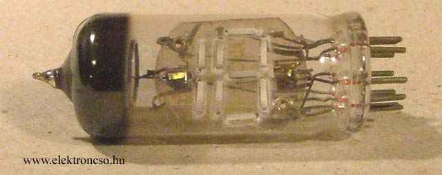

(#) rockersrac hozzászólása Jún 28, 2009 /
Valaki a DTM218 tipusú másfél digites kisérleti vfd csőről tudna adatokat szolgáltatni? Mert börzén vettem egyet 200 forintért,és szeretném beüzemelni,de sajnos semmit nem találok róla,csak elektroncső.hu-n ott is csak két képet!
(#) gtk válasza rockersrac hozzászólására (») Jún 29, 2009 /
Hogy nez ki? Foto rola?
Futest megkeresni, 0.8V -tol kezdeni futeni. Anod racsot megkeresni, 20V feszultseggel lehet kezdeni. Szegmensekre 20V feszultseggel lehet probalkozni.
(#) gtk válasza gtk hozzászólására (») Jún 29, 2009 /
Ja es a futes egyik aga GND-re.
(#) rockersrac válasza gtk hozzászólására (») Jún 29, 2009 /
Mellékelek egy képet róla!
