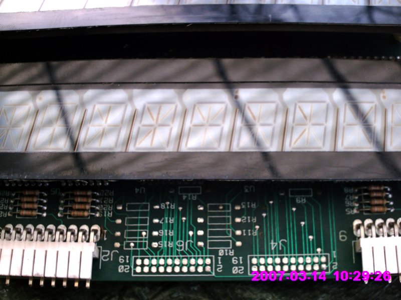

Egy Hp Designjetből szereztem egy vfd kijelzőt. Az lenne a kérdésem, hogy hogyan lehetne vezérleni? Kerestem hozzá adatlapot, de csak hasonlókat találtam, amiket lpt-re rá lehetne kötni. Ezen csak 5 tüske van: 1: Vcc 2: Clock 3: GND 4: Data 5: Reset Vezérlője Samsung 20t201. LcdHype-al már próbálkoztam de csak össze-vissza karakterek lettek belőle... Köszi! Gabi
Ma igen szerencsés napom van...
Szinte elsőre megtaláltam a :google: segítségével a Samsung 20t201-es adatlapját...
Köszi! Ezt már én is megtaláltam. Az enyém 20t201da2, amin csak egy 5 pines csati van. A da1-es közvetlenül köthető lpt-re vagy com-ra is akár. A da2 szerintem nem... Vagyis nem tudom.
Még egy dolog. Ez elvileg ugyanaz mint a 20t201da2. Ebből vettem a lábkiosztást is. De így sem lettem okosabb... A vezérlés soros az biztos. Vagyis SPI.

Valaki a DTM218 tipusú másfél digites kisérleti vfd csőről tudna adatokat szolgáltatni? Mert börzén vettem egyet 200 forintért,és szeretném beüzemelni,de sajnos semmit nem találok róla,csak elektroncső.hu-n ott is csak két képet!
Hogy nez ki? Foto rola?
Futest megkeresni, 0.8V -tol kezdeni futeni. Anod racsot megkeresni, 20V feszultseggel lehet kezdeni. Szegmensekre 20V feszultseggel lehet probalkozni.
Mellékelek egy képet róla!
