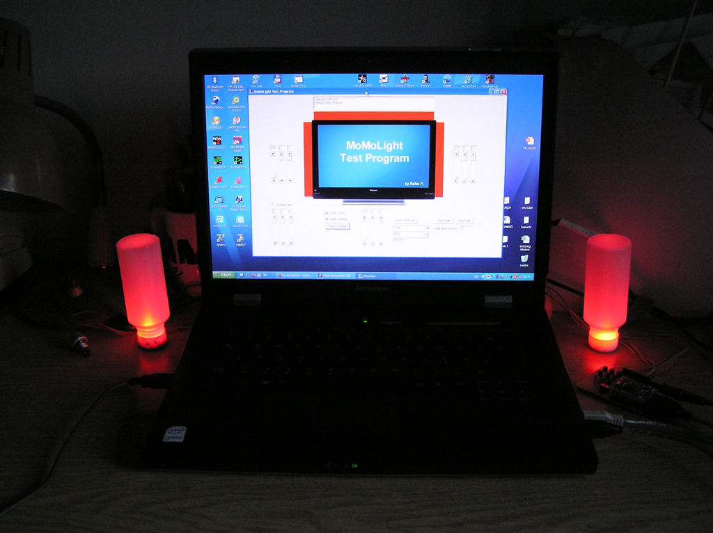

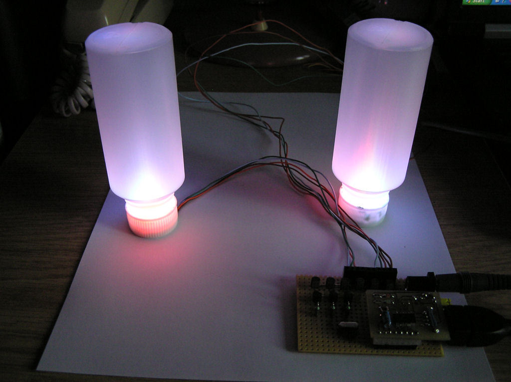

Én is egy RGB ledes projectemet szeretném megosztani veletek. Egy ambilight rendszert készítettem a napokban. A lényege, hogy a monitor mellett álló két lámpa mindig olyan színű háttérfényt vetít a monitor mögötti falra, mint amilyen a monitoron lévő kép. A géppel soros porton keresztül kommunikál az eredeti tervek alapján, de én egy FTDI féle USB-UART átalakítót használtam, mert így nem kellet változtatni a PC-s részén, és a PIC-kel is könnyű volt összehozni. A lelke egy PIC16f628 ami a beérkező színkódok alapján PWM-es vezérléssel hajtja meg a lámpákban lévő ledeket. Sajnos a képeken nem látszik olyan jól, de nagyon szépen működik filmnézés közben.
Az ötletet és a programokat hozzá erről az oldalról vettem: Link

(#) speccy válasza speccy hozzászólására (») Júl 1, 2009 /
Igen, itt vannak az éjjeli képek, csak kicsit lassan akartak feltöltődni....
(#) Szebence válasza speccy hozzászólására (») Júl 1, 2009 /
Nagyon jó lett, nekem tetszik Ügyes vagy.

Mondjuk a vegyszeres flakon helyett néznék valami mást, de egyelőre nincs ötletem.
(#) speccy válasza Szebence hozzászólására (») Júl 1, 2009 /
Nem vegyszeres flakon, diszperzit festék színezője volt benne. Amúgy próbálkoztam sokmindennel, de nemigazán akartak a színek keveredni. Hasonló anyagú műanyagcsőre volna szükségem, mint amilyenek ezek a flakonok.
Vagy egy fénycsőre lenne szükséged. Még az is jó lenne, ha megoldható lenne, hogy szépen el lehessen vágni. Vagy valami kis kémcső kellene, amit befesthetnél.

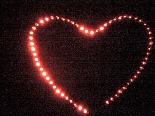

Egy led es szív. 132 db ledből, persze villogni fog. Az egyik led záró a másik nyitó irányba beforrasztva, így minimális effekt is. Elment vele az idő és még kell egy kis elektronika. Mindezt légszereléssel csináltam. Remélem holnap meg tudom csinálni a többi részt. Sajnos azokból a ledekből amiből lett volna az egész a végén elfogyott.
