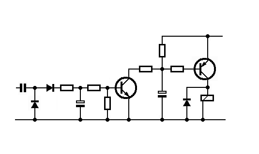

Helló!
Vann nemekm egy tda7294 es végerősítöm amit egy pc tá hajt fesz duplázóval!
A táp csak akkor zemel ha a pwr on és föld zárva van.
Ehez lenne nekem szkségem egy kapcsolásra mi csak akkor zár ha van bejövö hang jel és ezt a zárást fen is tartja vagy 10 minig próbálkozam tranzisztorokkal meg kondenzátorokkal, de nem igazán jött össze!
Kezdő vagyok még nem látom át!
a lényeg sz lenne ha kap jelet akkor rövidre zár vagy 10 percig!
Légyszíves segítsetek!
KÖszönöm!!!!!

(#) Sebi válasza Arany666 hozzászólására (») Márc 18, 2009 /
Rajzoltam egyet...
A bejövő hangfrekvenciás jel egyenirányítás után az NPN tranyót nyitva tartja, a kollektorában lévő ellenállással pedig az elkót - ami a jel megszűnése utáni időt határozza meg a töltőellenállással együtt - kisütve tartja. Emiatt a relémeghajtó PNP tranyó is nyit, relé húz.
Ha a bemeneti jel kimarad, az elkó elkezd töltődni, ami majdnem a tápfesz eléréséig tart, mikoris a PNP lezár, relé ejt.
A működtető feszt az ATX készenléti tápjáról lehet venni.
