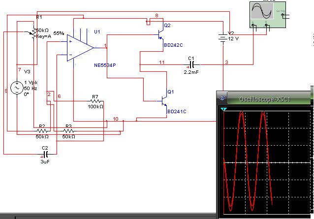

Szerintetek ez a kapcsolás életképes? Mi a véleményetek róla? A shaman-t alakítgattam át egy picit.
A TDA8172 nem tranzisztor, hanem integrált áramkör, TV-nek a képeltérítő fokozata, nemigen alkalmas hangerősítőnek.
Nem szimmetrikus tápja van, ha jól értelmeztem amit írt.

Keresek valamit neked. Mekkora teljesítményű a trafód?
Ne haragudj, de ez a rajz annyira zavaros, hogy alig lehet elmenni rajta. Ha felül van a pozitív táp akkor oda kell az NPN tranzisztor, és alulra a PNP. Az alsó tranzisztor emitter és kollektor lábai fel vannak cserélve.

Én a helyedben itt az aprón, vagy a vaterán meghirdetném, biztos lenne rá vevő. De ha kísérletezni akarsz, van benne egy teljesítmény OPA, lehet vele játszani. A OPA negatív bemenete az 1-es, a pozitív bemenete a 7-es, a kimenete az 5-ös láb. Ha csinálsz hozzá egy hasonló kapcsolást, mint a TDA2030-hoz, talán menni fog. Nagy teljesítményre ne számíts, mert az IC kb. 2A-t tud a kimenetén, és lehet hogy a minőséggel is lesz egy kis gond, mert ezt az IC-t 50-60Hz-re tervezték.

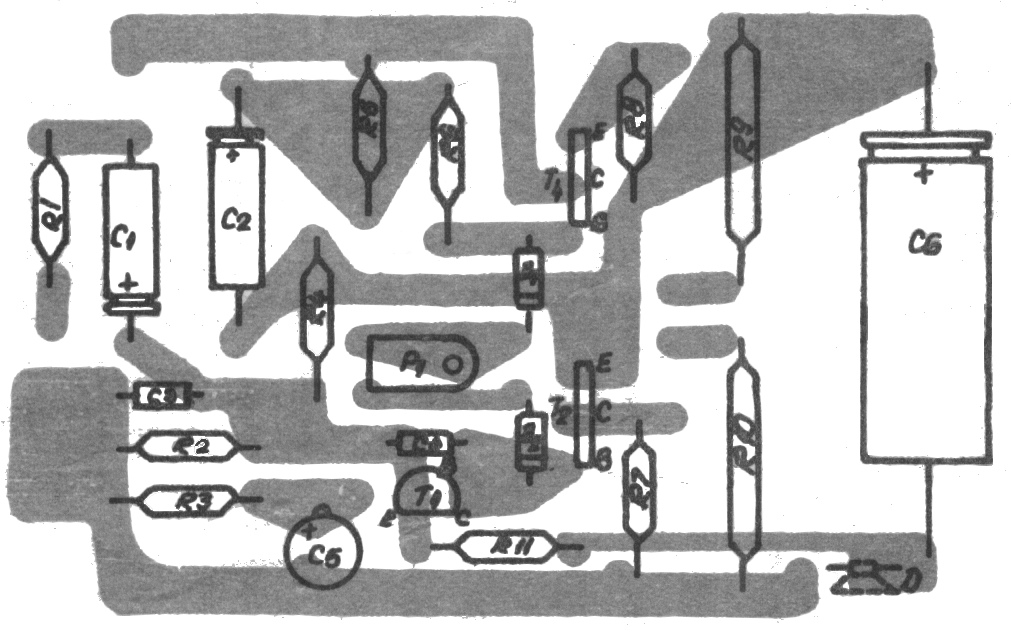

Régen építettek nekem egy sv300 -as tipusú erősítőt. Ebben egy TDA1524A IC is van. Namost a magas hangszín az istennek sem akar működni. 2 IC -vel is próbáltam, de nem valószínű, h. az lehet a rossz, mivel mozgatva a "dobozt" recsegett, majd helyrejött, aztán újra - kontakthiba, NYÁK szakadás??. Tudtok-e nekem egy jó minőségű kapcsolási rajzot feltenni, mert ami nekem van az elég silány fénymásolat. Egy német újságból lett kimásolva. (cikk:300 W HiFi-Stereo-Vollverstarker SV 300). THX! Tudhatnád hogy ezeket itt díjazni szoktuk! szamóca ![]()

Legalább a rossz minőségűt feltehetted volna, hogy tudjuk mit keressünk!
Bocs, igaz, de szerintem a szkennelt változatomból sem fogsz tudni kinézni semmit, azért megpróbálom. Addig is ennyit találtam róla:
Katt ide Meg amit megállapítottam, hogy az ELV Journal 1989/5 -ös számában jelent meg.

Ha még tudtok rám szánni néhány percet, nézzétek meg a két képet, amit a #467096 hozzászólásom témájához raktam fel. Legyetek szivesek, ha tudtok segítsetek, hátha valakinek ismerős ez a kapcsolás. Igazából a NYÁK -lap lenne az érdekes. Köszönöm!
Ha kontakthiba, akkor átforrasztanám a forrszemeket. Lehet hideg forrasztási hiba. A potmétert is megvizsgálnám.
