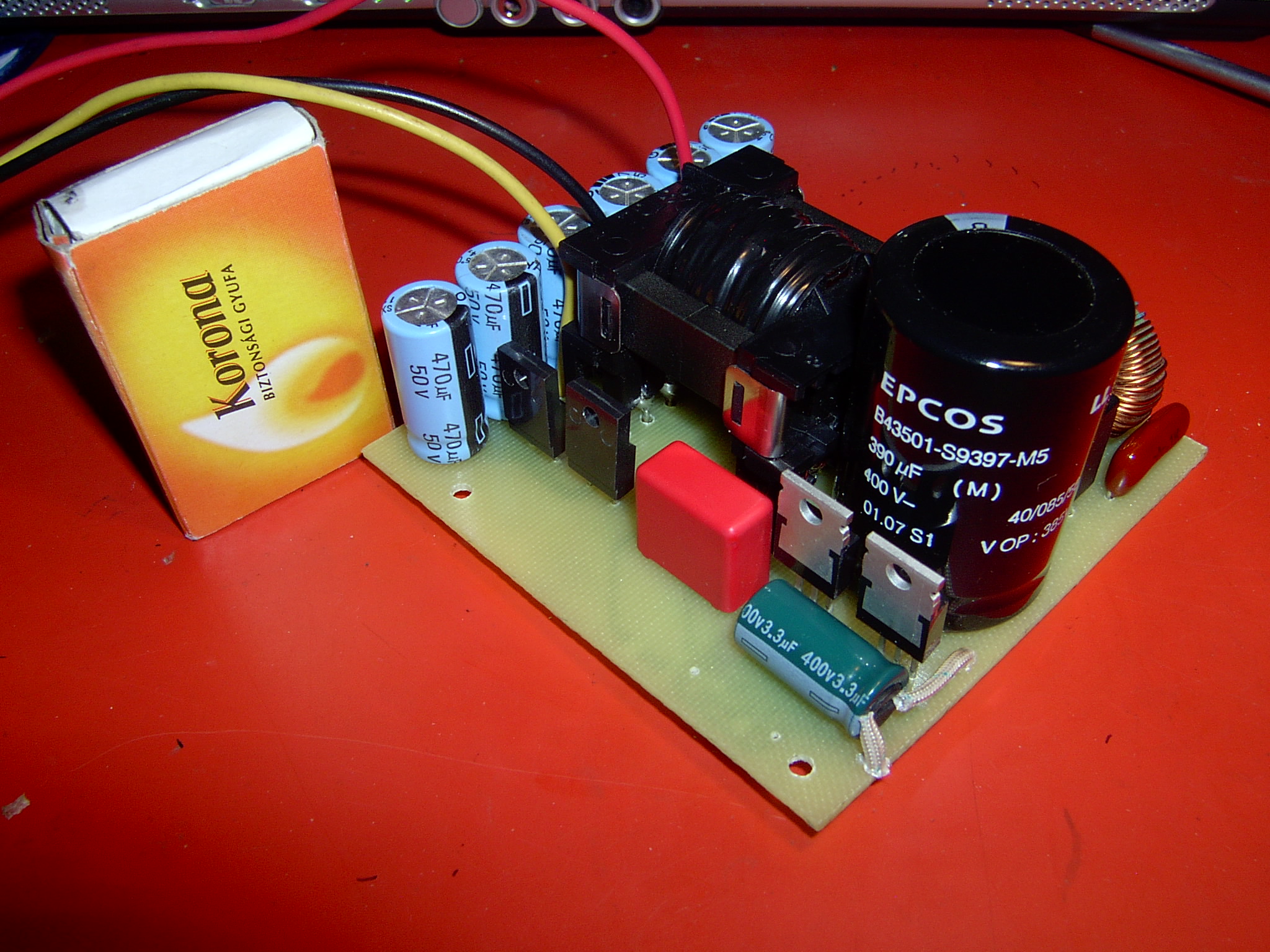

Készült egy új verzió a rezonáns tápból.
250-300W körüli.
Ma sikerült elkészülnöm vele, de olyan béna voltam, hogy nem vettem észre, maradt még 100V töltés a pufferben, és úgy akartam levagdalni rövidre a fet lábait.
Hát persze, hogy ráeresztettem a csípőfogó hegyével az IR-re a 100V-ot. Szegény elhalt.
Ennyit a figyelmetlenségemről.
Egyébként eddig üresjáratban remekül működött +/-42V.
Szerdán veszek új IR-t aztán megírom, hogy hogy sikerült a terhelés.
üdv!
(#) pimi9 válasza cimopata hozzászólására (») Júl 5, 2009 /
Szép munka.
Puffert el lehet intézni egy 100k-s ellenálással, az nem is fűt el túl sokat, mondjuk a 3u3 400V-s elkóval párhuzamosan.
ui: ZVS-t nem akarod belőni rajta? 1db kis kerámia kondi, meg légrés és kész.

(#) cimopata válasza pimi9 hozzászólására (») Júl 5, 2009 /
Igen valóban be akartam rakni a puffer mellé egy kisütő ellenállást, de előbb "lecsípkedtem a feleslegesen hosszú lábakat"
ZVS-nél nem értem pontosan miként avatkozna bele a kondenzátor a megfelelő kapcsolási pillanatban.
Amúgy mennyivel lenne jobb a hatásfok? Szerintem nemsokkal.

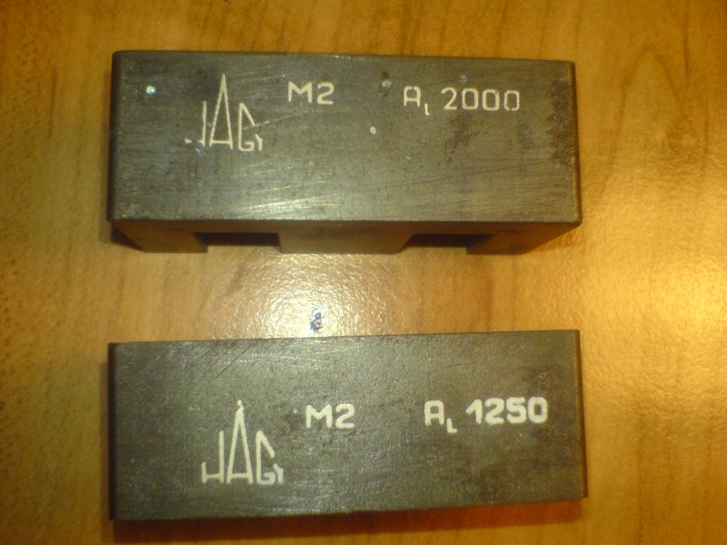

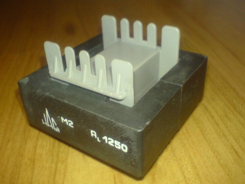

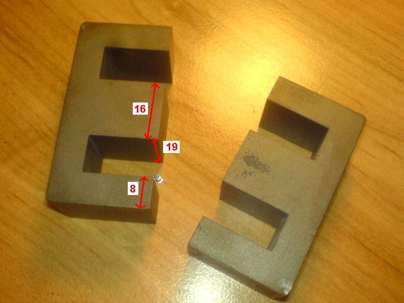

Vettem ezt a vasat(melléklet) 550Ft-ért és szeretném megkérdezni, hogy kb. mekkora teljesítményt lehet kiszedni belőle, cimopata tápjához fel lehet-e használni.
Azt furának találom, hogy a két fél magra nem azonos Al érték van írva. Ez lehet gond?
Az M2 gondolom az anyagára utal, de ha nem javítsatok ki.
(#) Bassmester válasza Petroimro hozzászólására (») Júl 7, 2009 /
A méretéhez képest keveslem az Al értékét. Nem porvas ez véletlenül? Csinálj rá 10 egy menetes próbatekercset és mérd meg hogy mit mutat összeszerelve.

(#) cimopata válasza Petroimro hozzászólására (») Júl 7, 2009 /
AZ anyagot nem ismerem pontosan, olyasmi van, hogy M2TN-B, vagy C vagy D, olyan is van hogy M2F. Midegyik más és más.
A méreteiből ítélve 60-70kHz-en szerintem 1kW átmegy rajta. Kérdés hogy mit tud az anyaga.

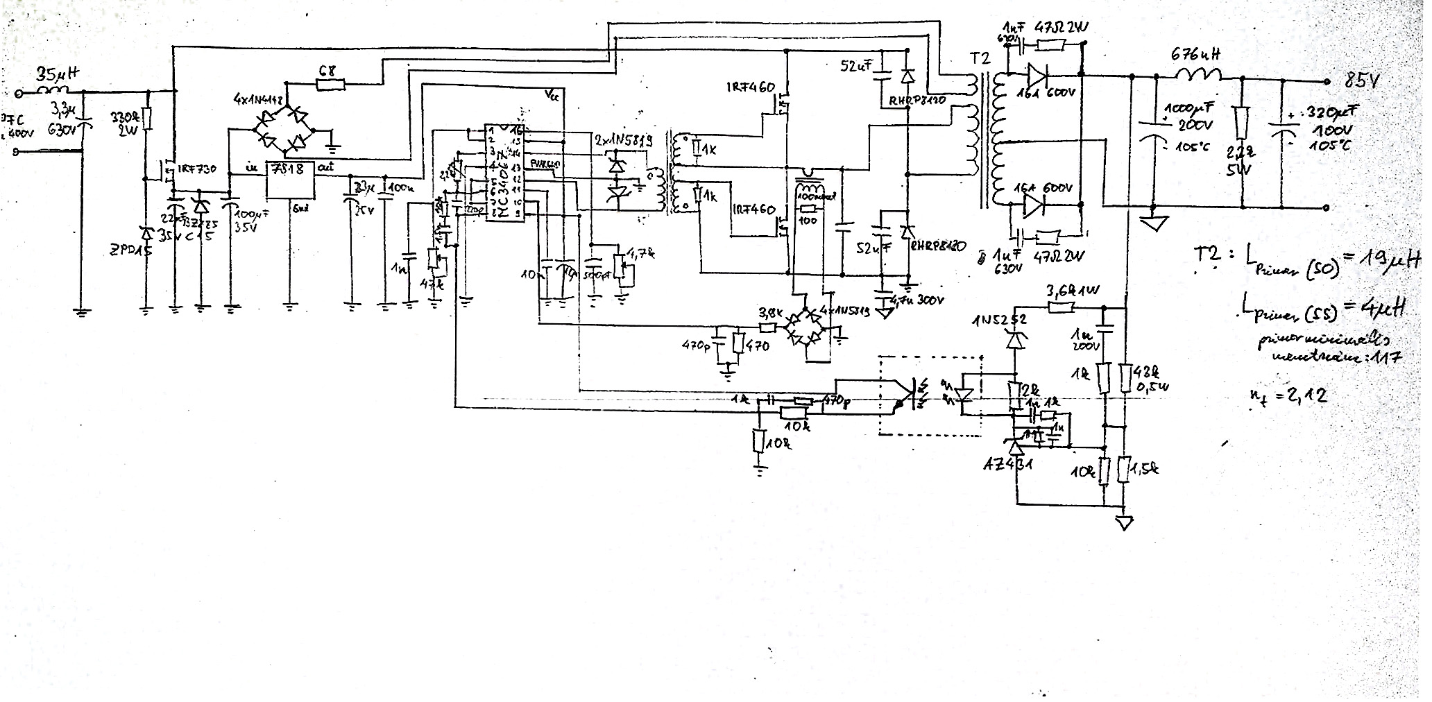

(#) dedista válasza cimopata hozzászólására (») Júl 7, 2009 /
Itt van nagyobb méretben a kapcsrajz. Akkor ezek szerint be kell iktatni egy IR2110-et,és az már meg tudja hajtani a FET-eket?!?!
Nagyon Örülnék, ha földobnád az általad csinált tranyós részt a Fault detectorhoz és az UVLO/Vref-hez. Sokat segítenél. Csak biztos tervezés után szeretnék építeni. Apukám mondása: Kétszer mérj egyszer vágj...
Várom az ötleteket, hogy jó lesz e 350 kHz-en a 4 uH-s szórt induktivitás és a 19 uH-s primer induktivitás. Valamint az 52nF-os kondi (Crez)??
És valóban működni fog 350kHz-en? Alkalmas erre az IC?

dedista:
„Várom az ötleteket, hogy jó lesz e 350 kHz-en a 4 uH-s szórt induktivitás és a 19 uH-s primer induktivitás. Valamint az 52nF-os kondi”
Nem azt várod inkább hogy valaki kiszámolja helyetted?
Thomson képlet alapján stimmel. Viszont a szórási ind. gyanúsan kicsi.
Valamint még mindig nem írtad le mekkora teljesítményű lenne.
