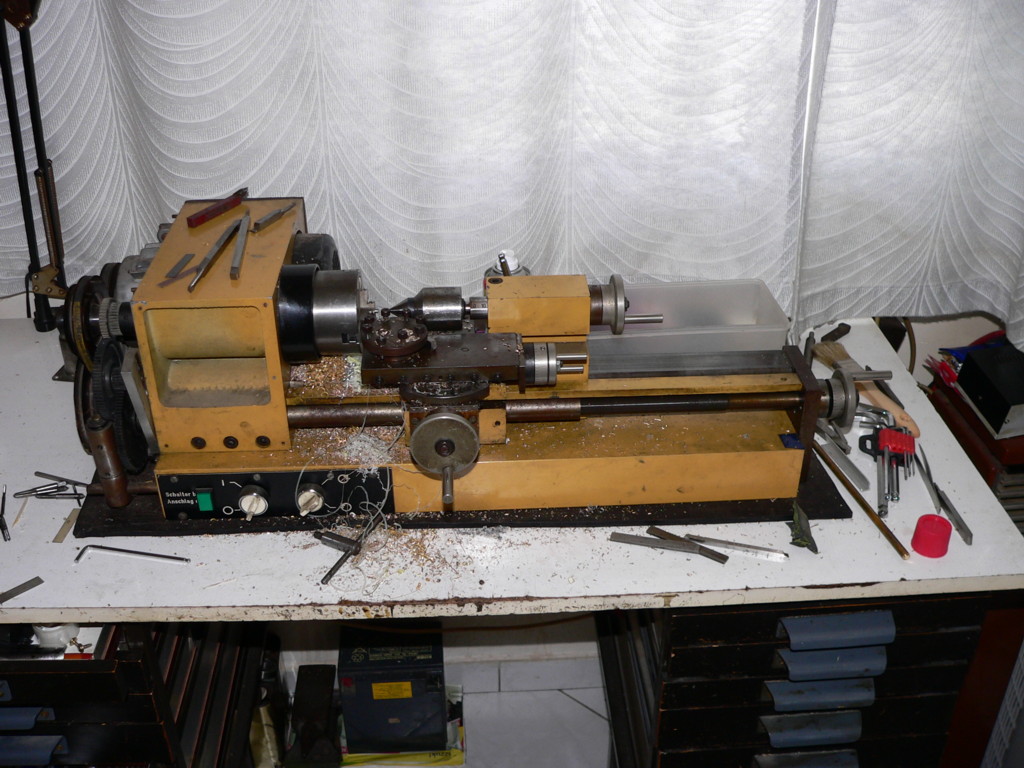

Nézzétek meg a mindenes asztalomat.

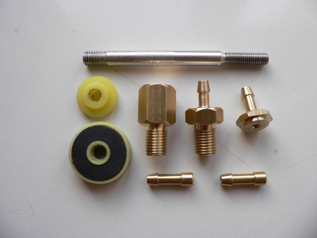

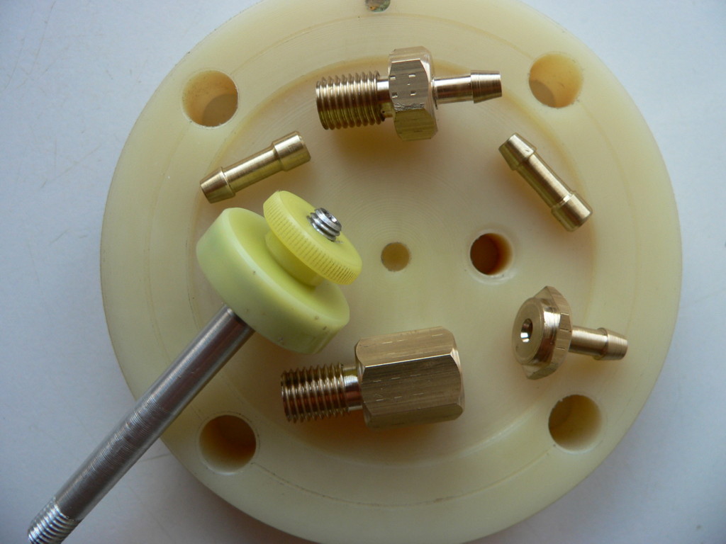

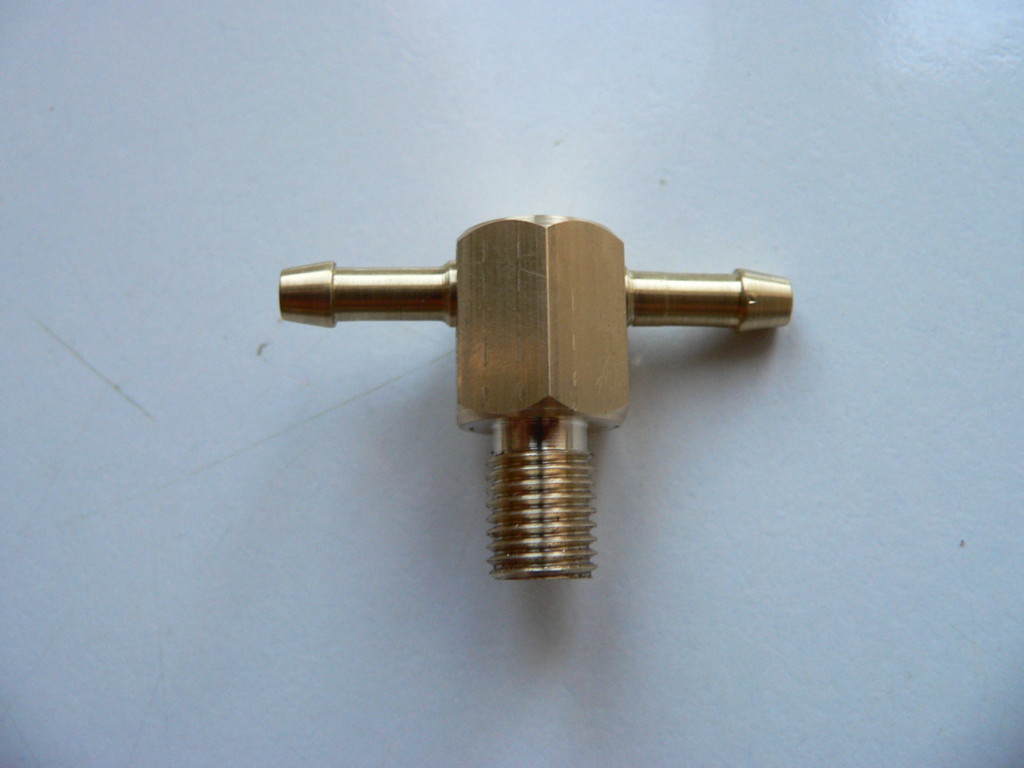

Ma délután épp forgácsoltam rajta.... A takaritás ugyanannyi időt vesz igénybe, mint a tényleges munka.
Szép kis eszterga! Ott ahol sárgás, ott miből van? Fém? Mihez lesz az a tömlőcsatlakozó? Üdv!
Gondolom, de csak gondolom, hogy valamilyen motorhoz lesz
Egy ilyen gép az én műhelyemben is elférne. Sokszor vagyok úgy, hogy pont kellene valamit csinálni, amihez eszterga kellene, de így vagy megkérem apámat, hogy csináltassa meg a munkahelyén, vagy nem lesz belőle semmi. Valami különleges dolgot mindig kitalálok, amihez nincs semmi eszközöm.
Ez nekem is így van.. néha..
Nekem is meg kell kérnem apámat hogy csinálj meg, akár itthon akár a munkahelyén.. Egyszerűbb dolgokat én is megtudok... Üdv
A csatlakozások egy speciális nyomástartály(pár liter térfogatú) bemeneti pontjaira kerülnek.
A sárga az danamid, egy gyűrűmágnes foglalata. a másik a kontraanyája, a tengely duraluminium, ezen fog elhelyezkedni.Az egész egy nyomáskapcsoló része lesz, de eltérően a szokványos mikrokapcsolós kiviteltől, ez hall érzékelős.
Szerintem félreértettük egymást Én a kérdéssel nem a műanyagra gondoltam amin a csatlakozók vannak, hanem az esztergára.. Üdv!

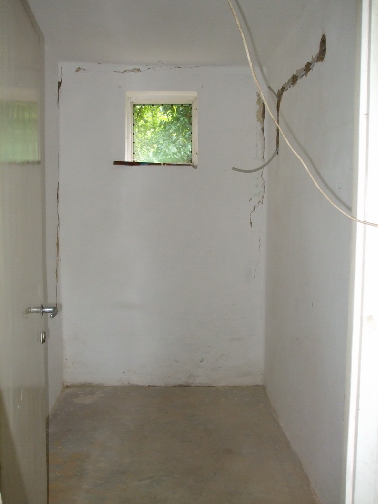

Nekem ebből a kis helyiségből lesz egy kimondottan műszerész műhely. Picivel több mint 4négyzet méter, de viszont tetőtől talpig polcozva lesz, itt max ilyen panel javítások fognak zajlani, más egyébre ott van a nagy műhely, nha az közel 100négyzet méter Üdv!
Hajaj!
Mit meg nem adnák egy ekkora helyiségét! sok szerencsét vele Üdv!
Én meg ha fele ilyen üres lenne a kuckóm Annyi bontani valóm van hogy nem győzöm, fuuu. Milliónyi videó cucc, kapcsitápok, hejjejjj, sosem lesz vége. Tisztességesen napi 2-3 videót tudok "feldolgozni" . Na jó nem nyavajgok, ha nem lenne akkor meg az lenne a baj.
