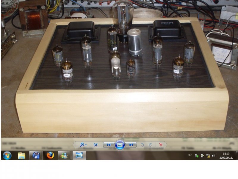

Egy kb. 220mA-es 200V-os fojtó EI66/30 vason mennyire szórhat, érdemes azt külön szerelni, vagy rakható egy trafóburkolat alá egy SM102B 6C33C SE kimenővel.
Még egyik sincs kész, csak Mayky elvei szerint kicsit előre mennék a doboz elkészítésével kapcsolatban
(#) kocos válasza lpcollector hozzászólására (») Júl 19, 2009
Inkább a hálózati szór a fojtóra! érdemes elkülönítve szerelni, esetleg külön árnyékolni is!

Egy aluminium szerelőlapon felülre gondoltam rakni a kimenőt ezek szerint lehet a fójtóval egy burkolat alá, és a dobozban kapna helyet a két toroid (az egyiken a fűtések a másikon az anódtápok) és ezeket kellene jó messze rakni a másik kettőtől...

PCL86PP-hez 340V anódfesznél jó a 8,4K kimenő?

(#) mayky válasza mark.budai hozzászólására (») Júl 19, 2009
340 V a katalógus szerint nem megengedett.
Ha az ECL86 adatlapját nézzük 300 V (max) esetén az Raa 9,1k
(#) mark.budai válasza mayky hozzászólására (») Júl 19, 2009
Tessék megnézni az adatlapokat
250 V AB osztály raa= 8,2 k (PP)
Megnéztem, de nem találtam meg. Akkor 260-270V-nál jó is lesz, nem?

(#) kocos válasza mark.budai hozzászólására (») Júl 19, 2009
Márk! Katalógus! Google! Egyébként jó hozzá

(#) kocos válasza kocos hozzászólására (») Júl 19, 2009
Ha egy picit lejjebb illeszt, az nem olyan nagy gond... Nem is méretezett kimenőről van szó, ha jól sejtem! Az EAG AE211-ben az AE782-höz méretezett TK782-es kimenők vannak, amik valószínűleg 8 K Raa-hoz lettek méretezve, és 300 V-ról járnak az ECL-ek
