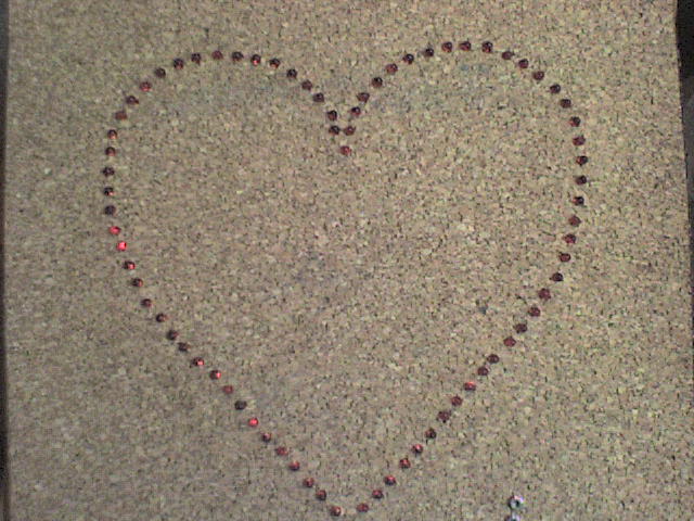

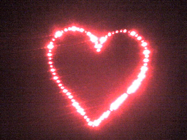

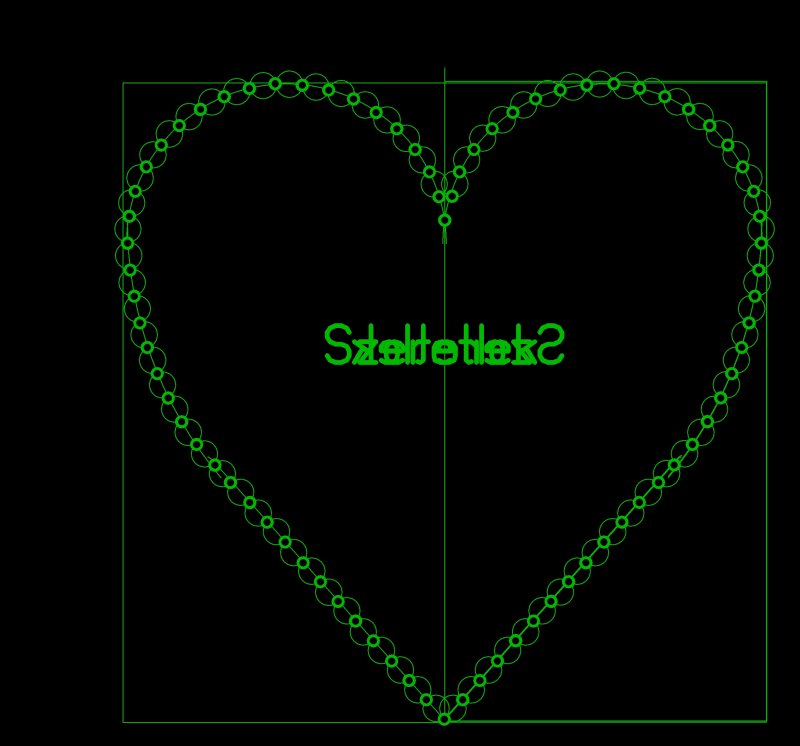

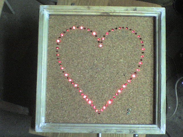

Kész lettem a ledből kirakott villogó szívvvel, igaz már működik, kis rendrakás nem árt. Egy futófény és 80 darab led +korlátozó ellenállás kellett hozzá, 40 40 darab villan fel egy egy ciklusban. Parafa alapon van a szív, sprint layouttal terveztem a fúrási segédletet hozzá. A keretet felsőmaróval csináltam, keret színe fekete lesz, barátnőmnek készült. A kép csalóka, szemmel egyenletes fénye van.

(#) scooby_ válasza SALáta hozzászólására (») Júl 24, 2009 /
Szép lett a doboza!

(#) SALáta válasza scooby_ hozzászólására (») Júl 24, 2009 /

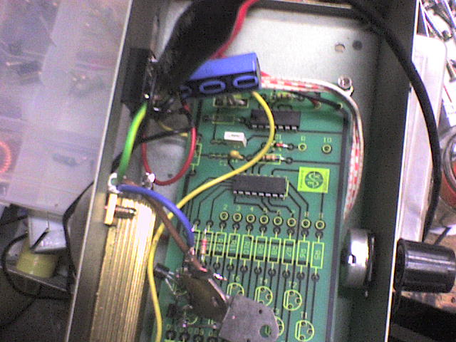

Köszi, ez egy data swich nevű nyomtatóváltóból van, este már nem akartam zörögni, persze már a belső kulturáltabb, lényegében nem kellett volna bele még a 40 es sorozatból ic sem, de volt futófénypanel még egy legalább el tudtam használni. ez a verzió másfél nap alatt készült el cakk pakk, persze bontani is kellett az előzőből a ledeket, parafát fúrni kínai állványos fúróval szinte lehetetlen. sprintben csináltam a fúrási tervét, 2 db a4 papírra nyomtatva, még minimál munka van vele a helyszínen barátnőnél.

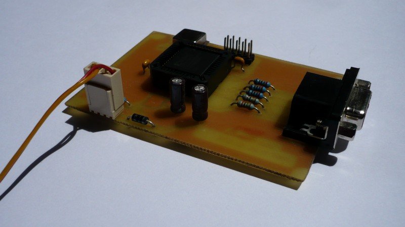

Bedobozoltam a hőmérőt. Az egész kapcsolás legizgibb része a hőmérő és a szenzor között lévő 23m kábel. A doboz nyáklapból készült.

Valto, vagy egyen aramot vezettel a homero ICig?

vicys : 23m? Nem torzul /illetve nem csökken a jel ilyen távolságon? Hány métert lehet így áthidalni?
(#) vicsys válasza sándor hozzászólására (») Júl 25, 2009 /
Akár 500m-ig is vihető a jel, időzítés kérdése. Persza nem árt a csavart érpár és/vagy árnyékolás. 23m-en nem csökken a jel, digitális jelszintek vannak.

Simán a +5V-ot.

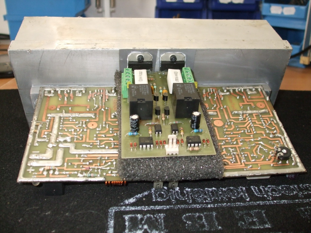

Ezt az erősítőt még tavaly tavasszal építettem, azóta bedobozolva nem volt, mivel eddig tartott neki a teszt üzeme, és úgy néz ki, hogy beválik. Szilvesztert egy két házi bulit meg egyéb zenehallgatásokra eddig teljesen megfelelt.
A hűtő bordán 2db erősítő található, az egyik egy LM3875-ös IC-s végfok, kb. 55W-ot tud oldalanként. Ez +- 35V-ról üzemel, a hangjával 100%-ba meg vagyok elégedve.
A hűtő másik oldalán van egy szörnyeteg, amiben 2db végfok hidalva található meg, összesen 4db TIP 36 és 4db TIP 35 dolgozik benne. Azon a panelon még van egy aktív hangváltó, hogy csak a mélyet erősítse a végfok, és egy hangszóró védelem. Ez 4x35V-ról jár, a teljesítményét viszont megmondani nem tudom

Nagyon jól néz ki!

Ezt az időzítéses dolgot nem értem :no:
Ha jól tudom I2C-t használtál.
A frekit csökkented vagy mit értesz időzítés alatt?
Én is próbálkoztam mostanában azzal hogy milyen hosszú lehet az SDA,SCL vezeték nekem 3m elég volt de ott már csak 2k2es felhúzók vannak.
A felhúzókat is csökkentetted?
(#) vicsys válasza levii hozzászólására (») Júl 25, 2009 /
Nem. 2,2k a felhúzó, és 100nF táplábakra. 15us az I2C olvasás késleltetése. Saját 4MHz-en ketyeg.
(#) levii válasza vicsys hozzászólására (») Júl 25, 2009 /
Az I2C frekijére gondoltam azt nem hiszem hogy 4Mhz.
Tudtommal max. 1Mhz lehet.
Amilyen progit én használok abban nem lehet állítani az ilyen időzítéseket valószínűleg azért nem ismerem.

szép igényes munka! gratulálok!

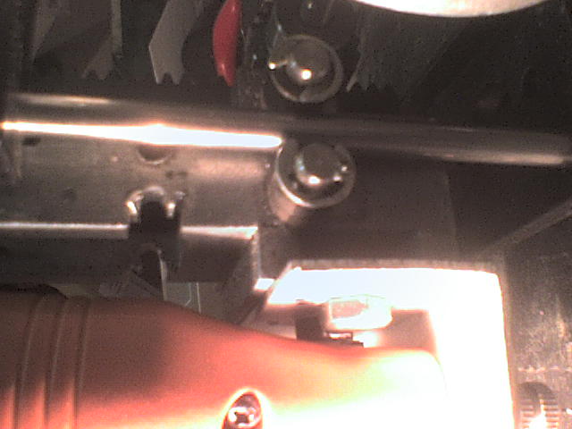

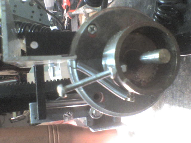

Kész lett az állványos fúróm, nem használtam mérőeszközöket, csak faragtam, meg is látszik. Érdekesség hogy az adott mechanika többet belevisz mint a kókány összerakás, ha mindkét oldalt csúszó csapágy lenne nem lógna, de használható, jobb mint kézzel faragni. Világításnak ledet nem teszek, jobb előlről egy asztali lámpával megvilágítani, ez tényleg a kukából épült. A kínaiak sem csinálnak jobbat, ha lenne gépparkom nem így nézne ki.És most jön a rendrakás...

Ugyanilyen minidrillem van egyébként tényleg jobb, mint a semmi. Gratulálok, ügyes.

Nekem is tetszik az alkotásod. Szép munka!
Én is használtam ilyen mindrillt, de az katasztrófálisan rossz volt ( zsír új volt ).

Köszi, egy helyről vásároltuk, volt ott 230 as is, flexibilis szárral, de amikorra mentem elfogyott. Már alakítottam rajta, a fúró már csak hajlik ha nincs pontozva vagy nincs lyuk a forrszemen. Egy rúgóval még kitámasztottam balról, minden szemre készült, mérőeszközt csak megmutattam neki de nem használtam. Tapasztaltam a kis gép gyenge, nyákra épp jó még, meg több sebből vérzik, illik hozzá az állvány. Már kottyanásmentes.
Aderka: első tapasztalat, azzal a fúróval amivel kézzel óriási sorját hagy, így csak némi sorját nyom a furat szélére, kezelhető a minidrill kézzel csak fárasztó, ezért csináltam ezt a segédeszközt.
