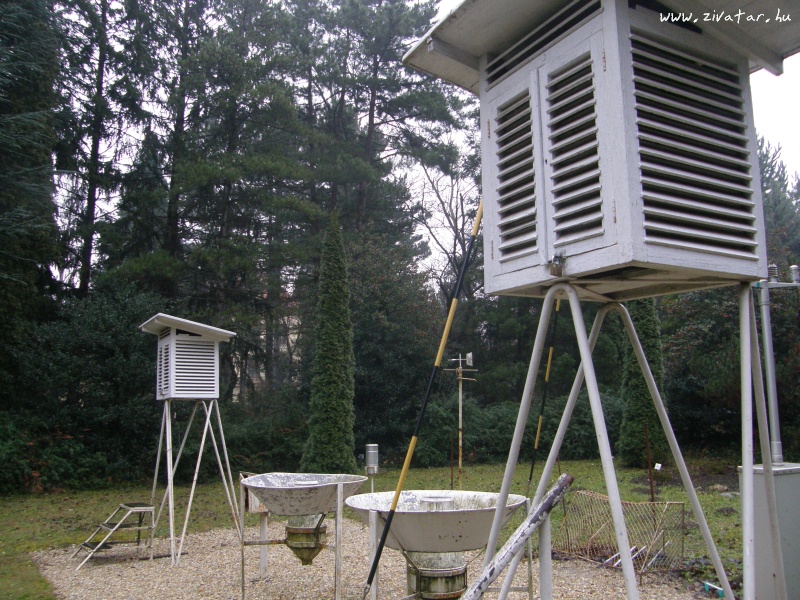

(#) Action2K válasza vicsys hozzászólására (») Júl 23, 2009 /
Nem a mérő áramköröd pontatlanságára gondoltam, hanem a mérési körülményekre. Te most ott a szobában megrekedt levegőt mérted, ami valóban, ott annyi is. De a hivatalos léghőmérsékleti mérést egy ilyen állomáson kell végezni. 2m-re a talajtól, fehér lég átjárta kis házikóban.
Gondolom kap majd fain, csini kis dobozkát is.
(#) vicsys válasza Action2K hozzászólására (») Júl 23, 2009 /
Azért van az ablaknál a panel mert a bekötő huzalok végén, kint csücsül a DS. 110cm a földtől, házikó nélkül a tornác árnyékában. (már 31,5C).

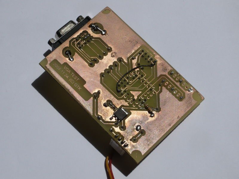

(#) gtk hozzászólása Júl 23, 2009 /
Sziasztok !
Elokerult a korabban CPLD -vel epitett VGA test panel. Felre volt dobva, mert nem mukodott. Nagyon oxidos lett.
Ma sikerult elinditani. (A resetre kellett egy lehuzo ellenallas) Ugyan azt tudja mint a linken lathato fpga-s valtozat (0.24 utan)
Nem tudom mivel lehetne jol letisztitani a NYAKot, mososzerrel es alkohollal is probaltam, nem igazan sikerult.
>> fpga -s valtozat <<
(#) vicsys válasza gtk hozzászólására (») Júl 23, 2009 /
Jól néz ki! Talán egy finom csiszolás beültetés előtt?
(#) gtk válasza vicsys hozzászólására (») Júl 23, 2009 /
Koszi. A csiszolas meg is volt osszerakas elott, csak nem volt le lakkozva es igy volt kb. egy evet.

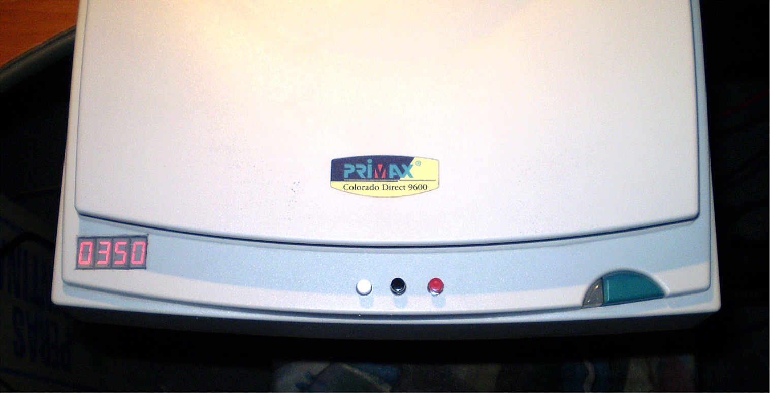

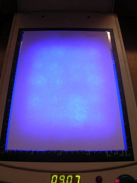

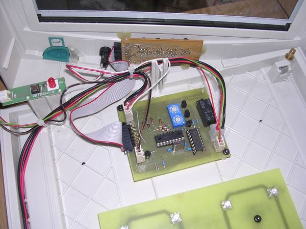

Elkészült az UV ledes NYÁK levilágító kézi készülékem!
Még soha nem tettem közzé semmi művemet, de ezt kivételesen, mert sokat várok tőle.
Meg ez az első PIC-es alkotásom.
Remélem nem fogok csalódni benne. (nagyon)
A tesztelés és a levilágítási idő kitapasztalása még hátra van, de a LED-ek szórása jónak tűnik.
(#) Stefan válasza webinas hozzászólására (») Júl 23, 2009 /
Szép, igényes munka!
(#) WaRL0 válasza gtk hozzászólására (») Júl 23, 2009 /
Probald meg egy kis vaskloriddal attmosni pl.ecsettel.Es utanna valami lakkal levedeni.
(#) Action2K válasza WaRL0 hozzászólására (») Júl 23, 2009 /
Én ezt nem javasolnám, inkább csak valamilyen rézoxid eltávolító, esetleg a Sidol fémtisztító.

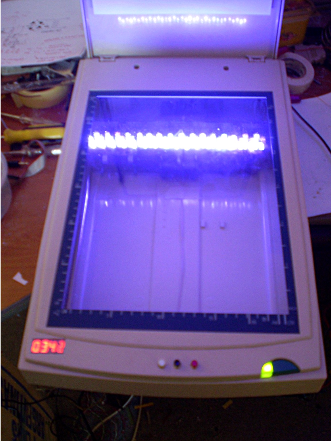

(#) vicsys válasza webinas hozzászólására (») Júl 23, 2009 /
Hasonló szkennerünk van.
Bővebben: Link2
Gratula, szép munka!
(#) gtk válasza Action2K hozzászólására (») Júl 23, 2009 /
Koszi. Ha jol emlekszem a kensav is jol tisztitott, csak mar abbol nincs sajnos. A vaskloridtol feketedik, mintha regebben probaltam.

(#) sándor válasza Action2K hozzászólására (») Júl 23, 2009 /
„De a hivatalos léghőmérsékleti mérést egy ilyen állomáson kell végezni. 2m-re a talajtól, fehér lég átjárta kis házikóban”
Ha jól emlékszem 10 méter távolságra minden tereptárgytól..
(#) webinas válasza vicsys hozzászólására (») Júl 23, 2009 /
Valóban!
Évek óta pakoltam jobbra-balra, de nem volt szívem kidobni. (Végül is semmi baja nem volt.) Szerencsére!
Ezeknek a soros dolgoknak ez lesz a sorsa lassan...
Ha kell a belseje, akkor szívesen átadom, jó lesz tartalék alkatrésznek.
Ha jól látom, akkor a mechanikát és a hajtást meghagytad benne!?
Igen. Építettem egy led sort a kocsira és a léptető motort egy PIC vitte előre-hátra. Ezt végülis kiszedtem mert teljesen felesleges. 6db CREE led az egészet bevilágítja.
Bővebben: Link2
(#) proli007 válasza vicsys hozzászólására (») Júl 23, 2009 /
Ezek az "UV" ledek tényleg UV-t sugároznak? Egy Epromot lehetne esetleg vele törölni? Nem próbáltátok?
üdv! proli007
(#) vicsys válasza proli007 hozzászólására (») Júl 23, 2009 /
Bizonyám, tényleg UV-t sugároznak. Egy próbát megérne az epromtörlés. Mindenképpen a chipcad-es CREE ledet javasolnám.
