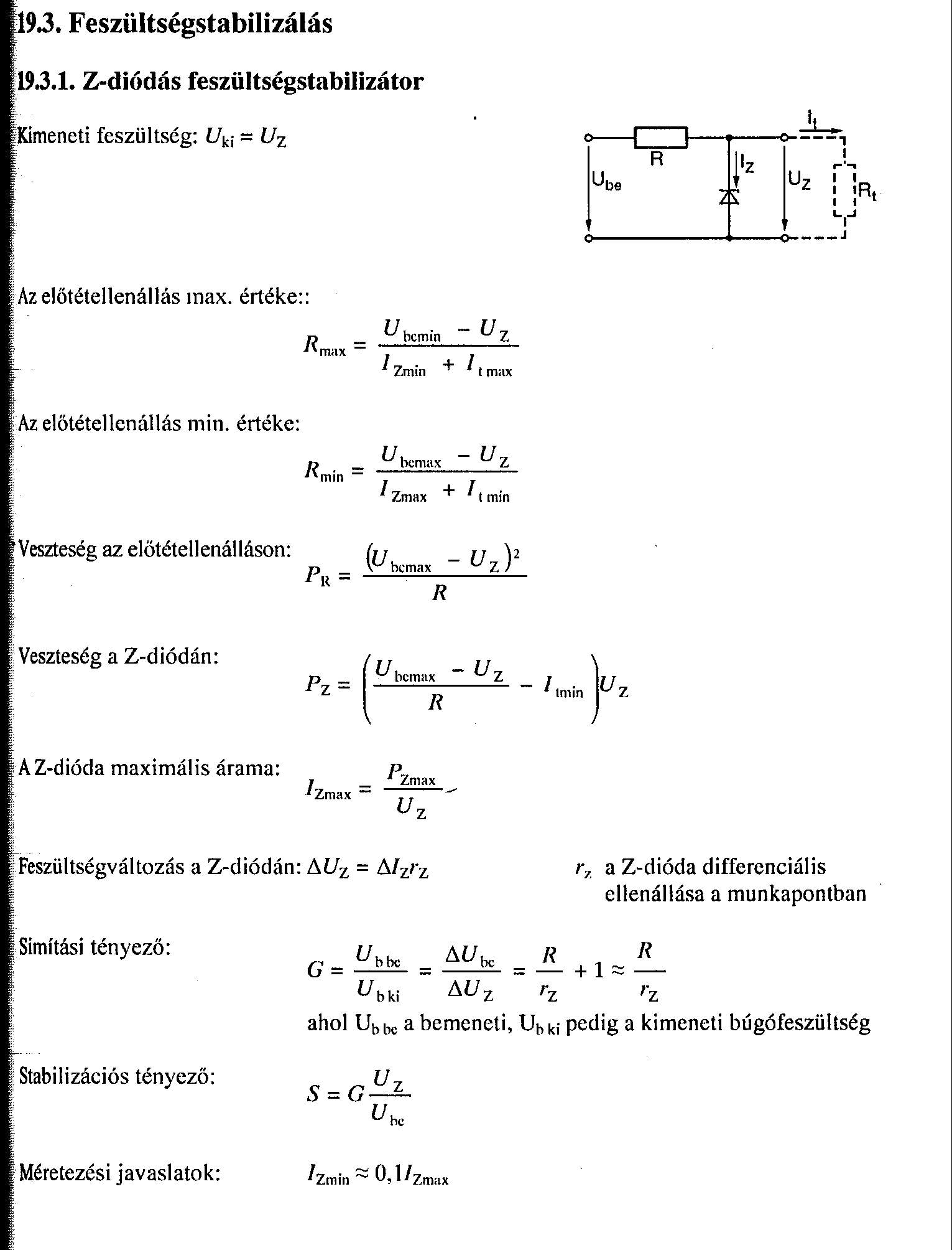

Itt egy méretezési képlet. Remélem hasznos lesz...
Sziasztok! Vettem a kocsiba 2 méregdrága helyzetjelzőt, nah ezekre 3 hónap gari van és álltalában 6 honap utan nyiffannak ki, mert 12 voltra vannak tervezve, és az autoban 12,5 van ha meg beinditon 14,4. Egy egyszerű zéner diodas fesszabályzóra gondoltam. FEszstab ic sztem nemjo mert ha nincs beinditva akkor 12,5 voltrol nemnagyon müködik a 12 voltos stab... Szerintetek ez igy működöképes lenne, a topik elejen talaltam ezt a kapcsolast, van hozza meretezes is!

Le fogom mérni hány mA-t fogyaszt a kicsike 12,5 volton, és onnan mar ki lehet indulni!
