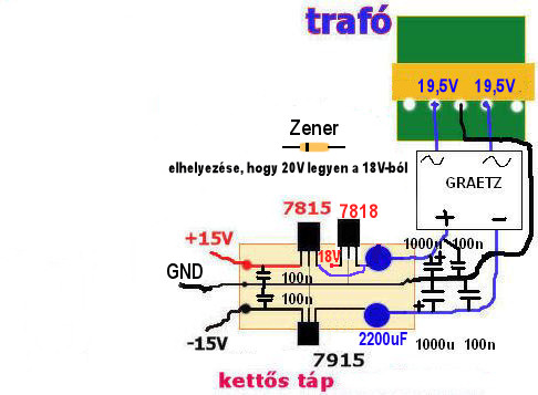

(#) witti hozzászólása Jan 26, 2008 /
Sziasztok! :wave:
Nekem +20V -ot kellene előállítanom! 19,6V a váltó fesz...
Ma kaptam a boltba egy stabil TS7818 IC-ét és az eladó adott hozzá egy 2V -os Zener diódát (ZTE 1V5), hogy ezekkel megvalósul a +20V -om!
Jelenleg van egy +-15V -os "komplett" előfok tápom, ehhez szeretném rakni.
Az lenne a kérdésem, hogy hova kell raknom a Zenert és szükség van-e kondikra?
(Bocsi a kép miatt, véletlenül épp a tükörképet rajzoltam, szóval a cucc műxik...) Csupán a dióda helyét nem tudom.
Előre is köszönöm!
(#) potyo válasza witti hozzászólására (») Jan 26, 2008 /
A 7818 középső vezetékét elvágod, és oda teszed be a zenert úgy, hogy a gyűrű a 7818 felé essen.
(#) witti válasza potyo hozzászólására (») Jan 26, 2008 /
OK! Köszi!
Tehát a Zener - lába kerül a GND-re a + pedig a 7818 középső azaz gnd lábára...
A zenernek nincs minusz és plusz lába! Van anódja és katódja. A katód van a gyűrűvel jelölve, és az megy a 7818 középső lábára.
(#) witti válasza potyo hozzászólására (») Jan 27, 2008 /
Köszönöm...
Kipróbáltam: így 18,4V lett. Lehetne-e valamilyen módon emelni a feszültséget a 20V felé? Vegyek bele egy másik Zenert? Ezen "ZTE 1V5 ITT" felirat van. (Bár még nem raktam utána 10µF és 100n kondikat, de szerintem azoktól úgysem fog megnőni a fesz...)
(#) potyo válasza witti hozzászólására (») Jan 27, 2008 /
Nem fog megnőni a feszültsét, de legalább biztosan nem fog begerjedni a stabilizátor.
Talán jobb lenne a zener helyett 4drb sorbakapcsolt 1N4148-as diódával emelni meg a feszültséget. A zenerek nem szoktak kis áramoknál jól viselkedni, ezért csak 0,4V-ot emel a használata.
A 7818-al való kisérletezés helyett a kereskedő adhatott volna LM317-et és két ellenállást. LM317 adatlapjában találsz kapcsolást és méretezést az ellenállásokra, ezzel bármilyen kimeneti feszültséget elő lehet állítani 1,25 és 37V között.
Húúú! Ez király ötlet, már olvastam is itt a hobbielektronikán az LM317-ről... De hogy miért nem jutott eszembe előbb?
(#) proli007 válasza witti hozzászólására (») Jan 28, 2008 /
Hello Witti!
Esetleg a zénered helyett, bele raksz egy zöld (v. sárga) led-et, az is megoldja a problémádat. (kb. +2.2V) Még világítani is fog.
Persze itt az anód megy a 7818 középső lába felé. (általában az a hosszabb lábaaz anód, vagy a kabátján van egy "lelapolt rész", az a katód)
üdv! proli007

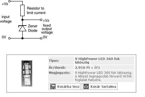

(#) Raidenman hozzászólása Jan 26, 2009 /
Sziasztok! Vettem a kocsiba 2 méregdrága helyzetjelzőt, nah ezekre 3 hónap gari van és álltalában 6 honap utan nyiffannak ki, mert 12 voltra vannak tervezve, és az autoban 12,5 van ha meg beinditon 14,4. Egy egyszerű zéner diodas fesszabályzóra gondoltam. FEszstab ic sztem nemjo mert ha nincs beinditva akkor 12,5 voltrol nemnagyon müködik a 12 voltos stab... Szerintetek ez igy működöképes lenne, a topik elejen talaltam ezt a kapcsolast, van hozza meretezes is!
(#) potyo válasza Raidenman hozzászólására (») Jan 26, 2009 /
Ha az a helyzetjelző autóba való, akkor az nem mehet tönkre 14,4V-tól, mivel arra van tervezve, hogy 14,4V-ot fog kapni. Ha nem autóba való, az más, de akkor meg tudnunk kell, hogy mi is ez a "méregdrága" helyzetjelző.
(#) Raidenman hozzászólása Jan 27, 2009 /
Autoba való, de dc 12 voltra. Ezek tul vannak hajtva és a gari utan be***nak. nah most 9 volltal már olyan fényük van hogy nagyon durva 12 vel meg iszonyat, nincs szükség a 14,4 es tulhajtasra, hogy lerövidüljön az élettartam! Már kb 10 helyzetjelzöt vágtam a kukába, azert mert alul van méretezve az ellenállásuk, ileltve volt mar olyan is , ami vilagitott normalisan, de amikor beindiottam elkezdett viloogni, aztan egy idő utan be***ott . ( Meg a beszerző cég szerint is 12 voltra vannak tervezve mert hogy amerikaba valahogy mashogy vannak az autokban ezek megoldva, igy már ott is hallottam a péusz ellenallas beépitését, de akkor mar legyen fix 12 voltom ott ! )
Az oldalon ne használj vulgáris szavakat!
Norberto
Le fogom mérni hány mA-t fogyaszt a kicsike 12,5 volton, és onnan mar ki lehet indulni!
