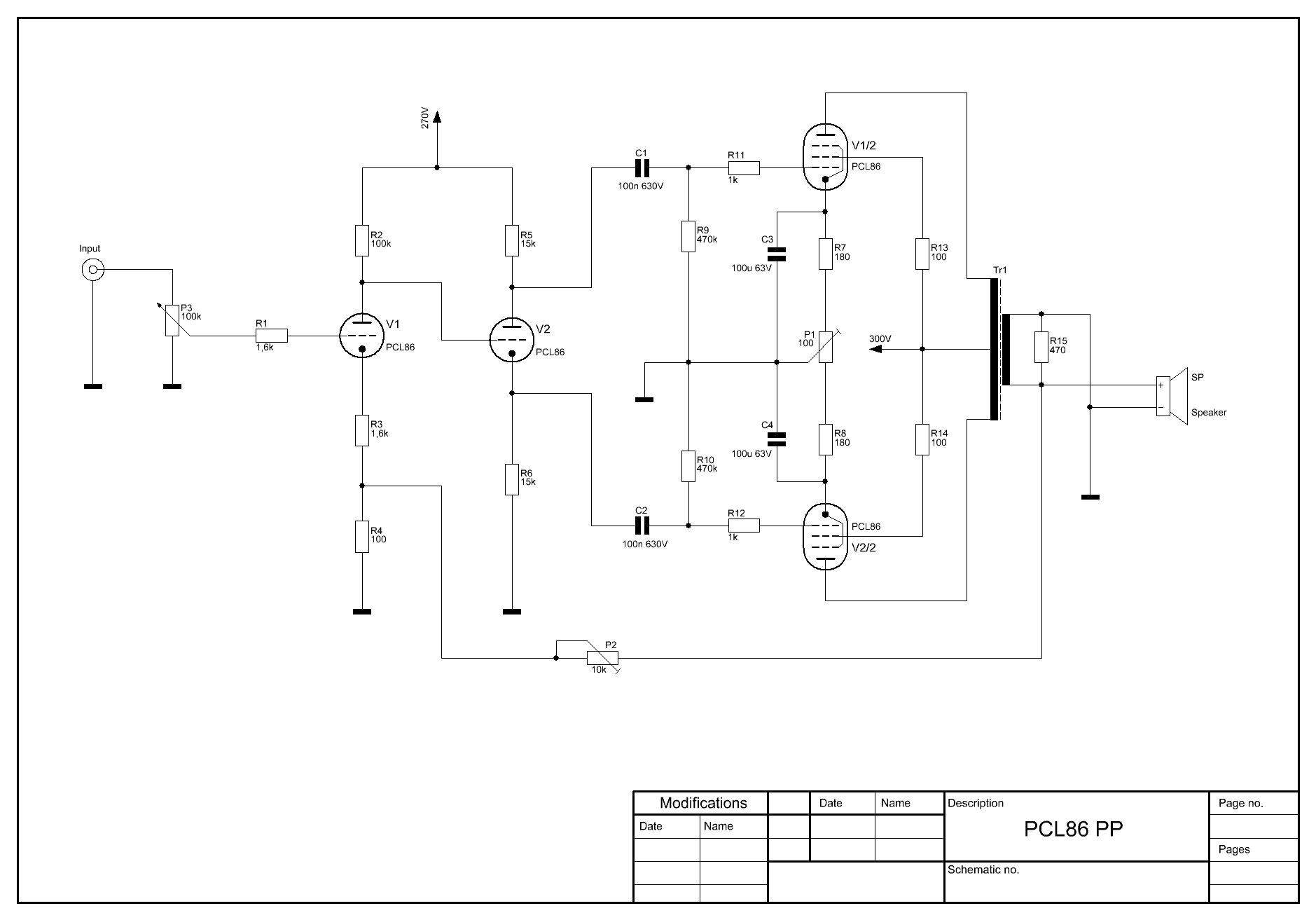

(#) Pioneer hozzászólása Júl 30, 2009
Ez a kapcsolás jó valamire?
(#) Action2K válasza Pioneer hozzászólására (») Júl 30, 2009
Szia! Szerintem nem rossz. Megfelelő a katódellenállás, jó a fokozatok közötti csatolás, szimmerizálható a két cső. Fázisfordító rendben, visszacsatolás jó. De ez csak az én véleményem.

(#) Pioneer válasza Action2K hozzászólására (») Júl 30, 2009
Valahol valaki írt arról, hogy ha lehet kerülendő a kimenőről való visszacsatolás. Viszont lehet, hogy csak én értettem valamit félre.
