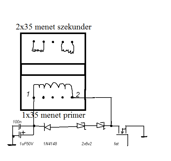

Most rendes ferritre van elkészítve a trafó?
Menetszámok, freki, mag-keresztmetszet mennyi? Rétegesen van tekercselve, vagy primér-szekunder? A nyák hogyvan elkészítve (ha nyákon van) Van közvetlen hidegítés a Trafó-FET párosnál? (Melléklet) Hány voltról megy a meghajtás?
A rendes ferritet holnap fogom megtekerni elvileg 3x35 menet a mag 7x7 mm. A tekerés elfér egy sorba 35 menet úgyhogy háromszor egymás után feltekerem és szigetelem soronként, nyákon van, hidegítés nincs, 7812 -ről megy a meghajtás stabil 12V, pufferelve rendesen, a kis trafó is birja. Lehet a nyákkal vannak gondok nem tudom
Akkor kerüljön oda, ahova rajzoltam egy 100µF-os elkó, meg valami fólia.
(Közel legyen a nyákon a trafóhoz és a fethez.) 3x35-t hogy tekersz fel négyszer? A primért két részre osztod és párhuzamosan kötöd? Freki?
Elirtam késő van már
Freki az a Gábor féle értékeket használok 27kHz körül mértem. Akkor holnap kipróbálom elkoval is.

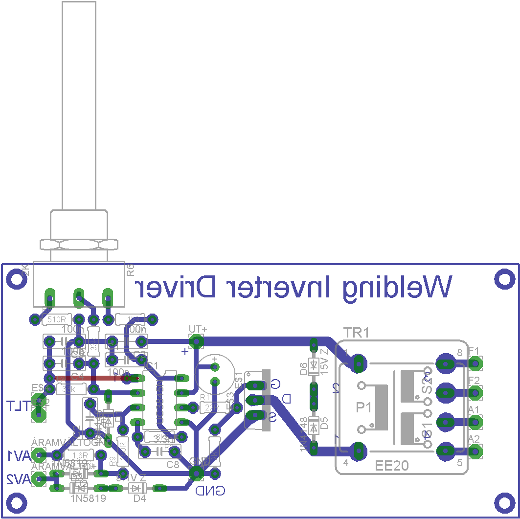

Nos felrakom a paneltervemet a hozzáértő szemek ha esetleg átnéznék mi lehet a gubanc vele, azt megköszönném! Az AV maga az áramváltó tekercs kivezetése, a TLT az a hővédelem és a leragadás védelem kivezetése, ami külön kis panelokon kapott helyett a szegmensekre bontás végett és igy könnyebb a hibakeresés ha akad, amik le is lettek próbálva és tökéletesen müködnek külön-külön. Előre is köszönöm a segitségeteket! üdv
Az ic táplábaihoz rakj egy néhány 100n-os fólia kondit, és erre egy diódán (1N4007 pl.) keresztül vidd a tápot.
A Fet source-ja és a zéner anódja közé pedig a legrövidebb úton köss be 100u-t meg párszáz nF fólia kondit. És rendezd úgy át, hogy a FET-Trafó-Kondi hurok területe a lehető legkisebb legyen. ui: Trafóba ne rakj majd légrést
Megtekertem a trafót a képet mellékelem igy lett megoldva a cséve 5 - 5 kivezetése a fekete pontok, a piros pedig a tekercs kezdete. Ráforrasztottam közvetlenül a fet source illetve a zener anódja közé 22µF (100µF-ból csak régi és száradtad találtam a fiókban) és 470nF-ot plusz az ic tápjára a 100nF-ot, fetet kicseréltem tudtam még az ic jó lesz. Bekapcs az áramfelvétel 36,4mA 12,2V-ról de ez csak maga a vezérlés részé. A két szekunder tekercsre próbaként raktam 12V/5W izzót mindkettőn szépen világítanak a fet teljesen hideg, bár nem mertem rajta hagyni az izzót hosszabb időre. Akkor azt hiszem a panelt át rajzolom most minden jónak tünik! Köszönöm a segítséget eddig!
Sprint Layout5.0/hu val tudod megnézni! Töltsd le telepíteni nem kell csak helyezd el a progi file-ok közé vagy csak nyisd meg utánna már működni fog!
Inkább áttekerem a trafót, hogy könnyebben el lehessen vezetni a tekercseket a panelon mellékelem a képet szerintetek ez így megfelelő lesz?
Vagy inkább így!

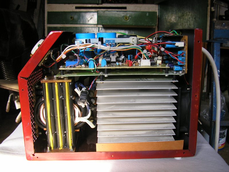

Kész a doboz!
Az eleje lábaspiros,az oldala véndőkék és bilifehér filccel feliratoztam,bár ez utóbbi nem lett valami szép. Képek később.
Itt vannak a képek,szabad kritizálni.
Részemről nincs kritika, nekem tetszik . Bár már én is itt tartanák(de még sajna el sem kezdtem, csak adatokat gyűjtök)
Nagyon szép munka! Minden elismerésem a tiéd!
Szerintem ezért csak pozitív kritikát azaz dicséretet lehet adni. Ez nagyon jó lett!!! Egy kérdésem lenne: Mi az a két relé a hálózati kártyán?
Amint írtam,szinte minden alkatrész bontott,kivéve a 60APU diódákat,így a relék is,de sajnos csak 10A áramúak,kettőt párhuzamosítottam mint a Bocs készülékemben.
Köszönöm a véleményeket!
