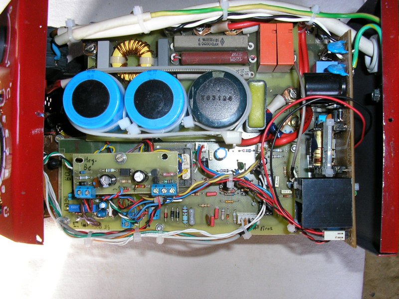

Kész a doboz!
Az eleje lábaspiros,az oldala véndőkék és bilifehér filccel feliratoztam,bár ez utóbbi nem lett valami szép. ![]() Képek később.
Itt vannak a képek,szabad kritizálni.
Részemről nincs kritika, nekem tetszik
Nagyon szép munka! ![]() Minden elismerésem a tiéd!
Szerintem ezért csak pozitív kritikát azaz dicséretet lehet adni. Ez nagyon jó lett!!! Egy kérdésem lenne: Mi az a két relé a hálózati kártyán?
Amint írtam,szinte minden alkatrész bontott,kivéve a 60APU diódákat,így a relék is,de sajnos csak 10A áramúak,kettőt párhuzamosítottam mint a Bocs készülékemben.
Köszönöm a véleményeket! ![]()
