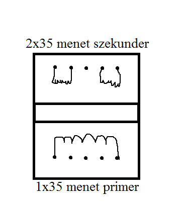

Most rendes ferritre van elkészítve a trafó?
Menetszámok, freki, mag-keresztmetszet mennyi?
Rétegesen van tekercselve, vagy primér-szekunder?
A nyák hogyvan elkészítve (ha nyákon van) Van közvetlen hidegítés a Trafó-FET párosnál? (Melléklet)
Hány voltról megy a meghajtás?

A rendes ferritet holnap fogom megtekerni elvileg 3x35 menet a mag 7x7 mm. A tekerés elfér egy sorba 35 menet úgyhogy háromszor egymás után feltekerem és szigetelem soronként, nyákon van, hidegítés nincs, 7812 -ről megy a meghajtás stabil 12V, pufferelve rendesen, a kis trafó is birja. Lehet a nyákkal vannak gondok nem tudom

Akkor kerüljön oda, ahova rajzoltam egy 100µF-os elkó, meg valami fólia.
(Közel legyen a nyákon a trafóhoz és a fethez.)
3x35-t hogy tekersz fel négyszer? A primért két részre osztod és párhuzamosan kötöd?
Freki?

Freki az a Gábor féle értékeket használok 27kHz körül mértem. Akkor holnap kipróbálom elkoval is.

Az ic táplábaihoz rakj egy néhány 100n-os fólia kondit, és erre egy diódán (1N4007 pl.) keresztül vidd a tápot.
A Fet source-ja és a zéner anódja közé pedig a legrövidebb úton köss be 100u-t meg párszáz nF fólia kondit. És rendezd úgy át, hogy a FET-Trafó-Kondi hurok területe a lehető legkisebb legyen.
ui: Trafóba ne rakj majd légrést

Megtekertem a trafót a képet mellékelem igy lett megoldva a cséve 5 - 5 kivezetése a fekete pontok, a piros pedig a tekercs kezdete. Ráforrasztottam közvetlenül a fet source illetve a zener anódja közé 22µF (100µF-ból csak régi és száradtad találtam a fiókban) és 470nF-ot plusz az ic tápjára a 100nF-ot, fetet kicseréltem tudtam még az ic jó lesz. Bekapcs az áramfelvétel 36,4mA 12,2V-ról de ez csak maga a vezérlés részé. A két szekunder tekercsre próbaként raktam 12V/5W izzót mindkettőn szépen világítanak a fet teljesen hideg, bár nem mertem rajta hagyni az izzót hosszabb időre. Akkor azt hiszem a panelt át rajzolom most minden jónak tünik! Köszönöm a segítséget eddig!

Inkább áttekerem a trafót, hogy könnyebben el lehessen vezetni a tekercseket a panelon mellékelem a képet szerintetek ez így megfelelő lesz?
