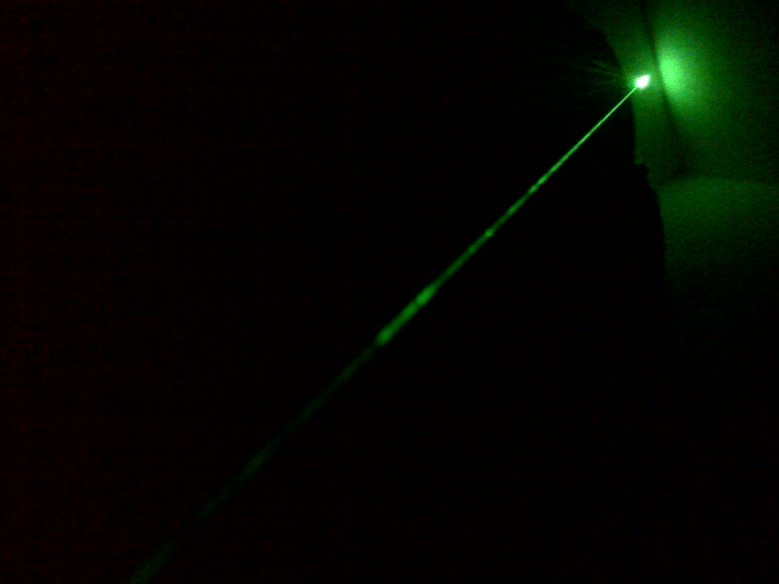

A postás rész hát szerintem is így van. 7e ft a 200mW-os dióda a hqvideo-nál. ezt belerakod a kis 5mW-os modulba és már jobb a helyzet. Én esztergáltattam egy házat a pirosomnak, meg a zöldnek, de a zöld még "Under construction". Nekem inkább modul kell mint egy pointer. Zöld Pointer nyalábáról meg a piroséról van képem. Szúnyogírtós füstben A gravírozás a végén (mert azt is csináltattam) "RedLaserSystems" felirat. Savállóból van, polírozva, menet minden elemen, a végén rézből egy kúp. 4 AA-s akksi működteti. A kapcsoló mögött az áramgenerátor. Szép lett szerintem
Zöldet nagyon szeretném, hogy sikerüljön. Egy 5mW-os pointer van az elején, csak a 200mW-os dióda kell még.
(#) (Felhasználó 42095) hozzászólása Aug 1, 2009 /
